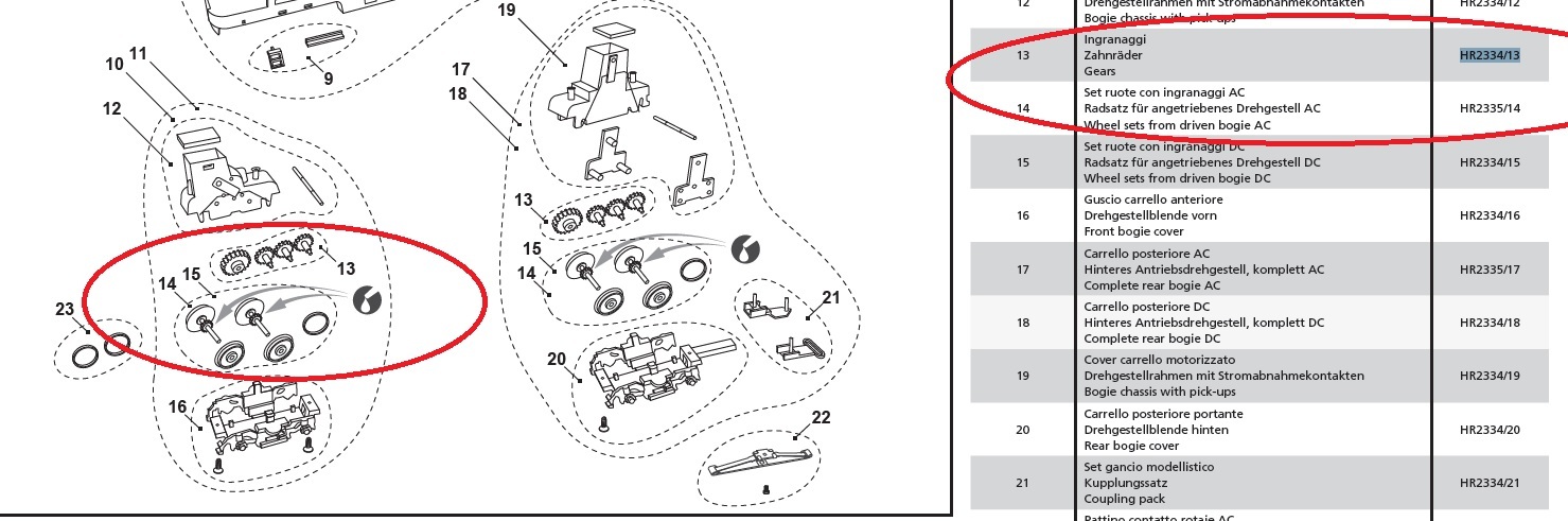

Ik heb er intussen een draad aan kunnen solderen en dat zit prima .
alleen heb ik nu gezien dat er een aantal tandwielen niet helemaal goed uit zien dus die ga ik nuit voorzorg ook maar vervangen
moet allen uitzoeken waar ik die kan kopen .
gr jan
008200
Berichten: 931
Re: Lima IRM gaat niet lekker door de bocht
Reactie #16 Gepost op:
om 12:29:48 »
Modeltreinexpress HR2334/13 en 14 AC of 15 voor DC
François
