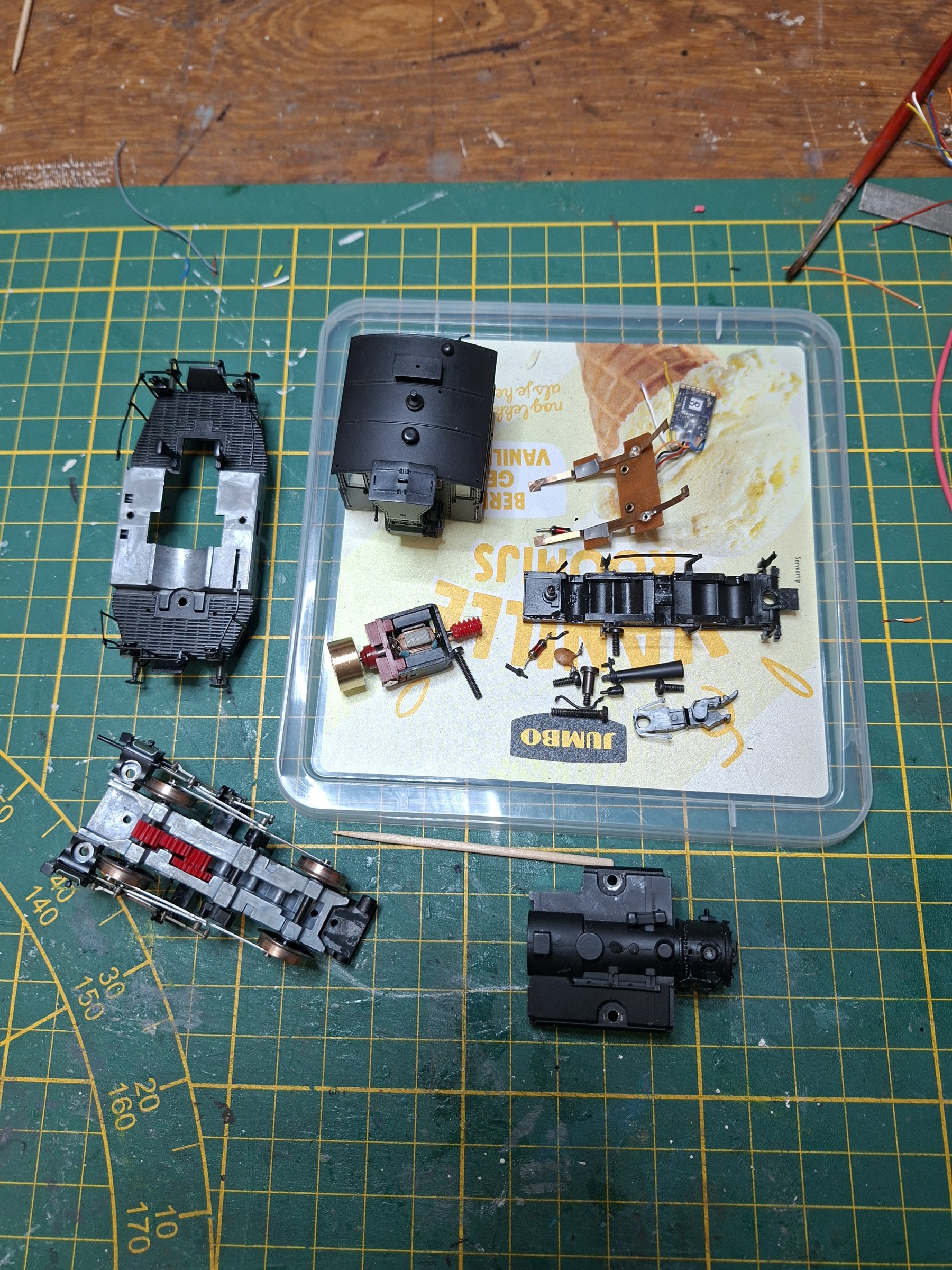

Het begon zo mooi. Vorig jaar gekocht op Catawiki voor 75 euro. Natuurlijk lovende woorden op Cata, hun expert had er immers naar gekeken? Wat was ik verliefd.
Eenmaal thuis zag ik dat de wielen al wat koperkleurig werden, wat er op duidt dat er flink mee gereden is. Analoog vanzelf en op mijn baan reed het, langzaam, alsof er 30 wagons achter hingen. En soms hield hij nog meer in en gierde als een speenvarken. Maar ach, even uit elkaar, schoonmaken en nwe olie en dan zou hij het wel weer doen. Aldus gedaan. Hij liep weer, wel nog steeds langzaam maar ik nam aan dat het zo hoorde
Gisteren was de dag dat ik de Glasbak eens onder handen zou nemen. Er moest een decoder in, de Lokommander II micro. (de tweede want de eerste heb ik opgeblazen....)
De koolborstel zijn nieuw, dat heeft een vorige eigenaar dus al gedaan. Decoder er in gemaakt en weer in elkaar. En daar ging hij. Een meter. Dan stopte hij en ging na enige seconden een meter verder, enz. Overbelast. Ergens liep er iets niet goed. Het chassis zonder motor een zetje geven, 20 cm. Opnieuw in de wasbenzine. Flink schrobben. Het rollen ging beter, maar niet helemaal. Op de baan en aandrukken met een Anna. Zelfs de decoder van de Anna raakte overbelast van het duwen dus dat was niet goed. Uitgebreid gekeken en gevoeld. Met de hand voorzichtig langzaam aan een wiel draaien. Er zit een dood punt ergens. Maar waar? De assen en tandwielen laten zich goed bewegen met de hand. Soms rolt het en soms zit er dat stroeve gedeelte. Tandwielen zijn heel. Ik neem aan dat er een as krom is (ooit gevallen misschien) of dat behalve de wielen de assen te ver zijn versleten. In ieder geval ligt het ding nu uitelkaar en ik ga er niks meer aan doen. Een nieuw onderstel is niet meer te koop en ik zag nu opeens plekjes die ik in mijn verliefdheid eerder niet zag. Het motortje loopt als een tiet en heeft een vliegwiel, die gaat hergebruikt worden. De decoder gaat ook hergebruikt worden. En de rest? Dat gaat in de rommeldoos want wie weet wat de toekomst brengt.

Zo maar een idee
Mogelijk wordt het zware moment veroorzaakt door een verkeerde montage van de drijfstangen op de wielen.
Verwijder deze en probeer of hij dan wel makkelijk rolt.
Mvg Frans

Wat vervelend! Zo'n lief locje en dan zo'n teleurstelling.....
Als motortje goed is, zit het dan in de drijfstangen etc? Er zal dus iets aanlopen?

Is de kwartering wel juist? Aan de aandrijving lijkt het niet te liggen.
Rijdt het locje goed als je alle drijf- en koppelstangen demonteert?

Dat kan ik nog proberen. Op het oog zat het met het kwartieren wel goed. En het stangenstel is uitgebreid betast maar er niet af geweest. Dat ga ik nog doen.

heb zelfs de indruk dat ze gewoon niet gekwartierd zijn maar op dezelfde stand aan beide kanten

Ik zie ze wel gekwarterd, maar misschien niet nauwkeurig genoeg.
Om het zeker te weten moeten de stangen er af, en dan kijken of het wel soepel loopt.

Wat een curieuze constructie met die blinde as, waar dient die voor?
Maar kwarteren met zo'n afwijkend ding ertussen, dat wel netjes mee gekwarterd moet zijn, is een opgave, hoe ga je vaststellen of het allemaal klopt? Een kwarteermal gaat je bij die blinde as niet helpen.
Als je er zo recht boven op kijkt, lijkt het alsof de kwarteerhoek op de blinde as groter is dan die op de wielen. Zit het daar misschien in? Of lopen anders de voorste wielflenzen aan tegen het cylinderblok?
Kan het een idee zijn om de blinde as in het midden door te zagen, waardoor die beide excentrieken op die as niet meer aan elkaar verbonden zijn, zodat-ie qua kwartering 'geneutraliseerd' is? Het overige drijfwerk houdt zichzelf prima bij elkaar, en zal zelfs de beide helften van de blinde as op hun plek houden (lijkt me), zodat je uiterlijk geen verschil merkt. Evt. zet je ringetjes of busjes op de twee onstane aseinden binnenin, om naar buiten schuiven te voorkomen. Maar is vermoedelijk niet eens nodig.

Nou ja, die blinde as zit er bij het grote voorbeeld ook, daar zit de drijfstang en exentriekstang op.
Maar dat wil inderdaad bij kleine locjes wel eens problemen geven als bij het model een andere as aangedreven is.

Ik begon, toen het nog een rijdend chassis was, met het doorslijpen van de blindas. Het idee van jand klonk wel goed vond ik. Maar dat bracht geen soelaas. Toen het hele geval beetje voor beetje afgepeld. Zelfs met alle drijfwerk eraf voelde een ik soms een lichte trilling en hapering bij het langzaam voortduwen. Soms ging het een paar omwentelingen goed maar kwam steeds weer terug. De achteras er uit gehaald en de tandwielen er af zodat ik een kaal stuk ijzer met een as met wielen en een tandwiel overhield. En dat bleek het euvel te zijn. Als ik voorzichtig met mijn duim aan een wieltje draaide voelde ik de ruwheid. De vooras is gewoon tot op de draad versleten. Ik voel braampjes op de as. De achteras is ook versleten maar die draaide nog zonder ´ribbeltjes´.
Dus nu heb ik een 75 euro kostende verzameling losse delen en deeltjes die ooit een locomotief vormden. Los van de opgeblazen decoder want dat was mijn eigen schuld. Ik ga het niet meer in elkaar zetten. Ik ben er wel klaar mee.
