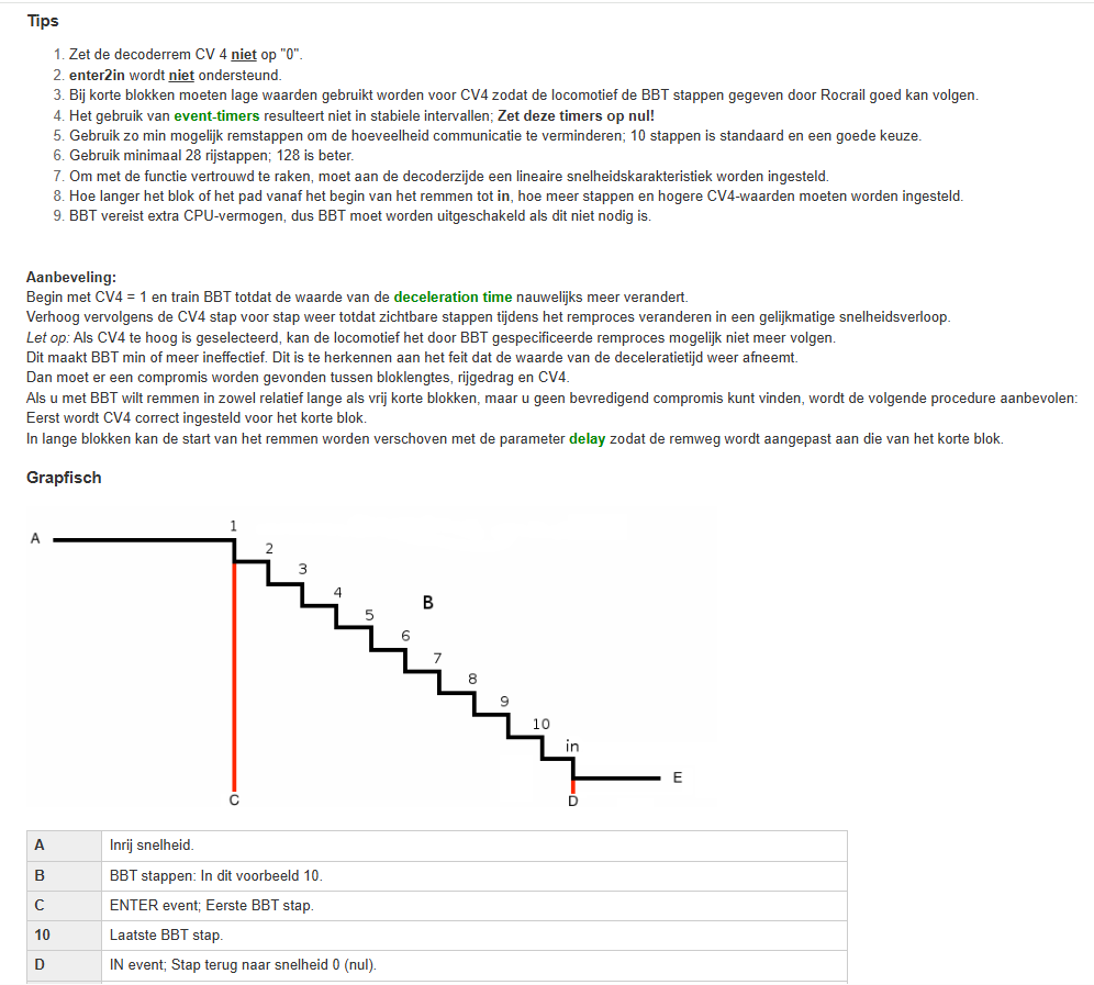

Zoek in de uitgebreide wiki van Rocrail naar het hoofdstuk BBT. Hiermee kun je een loc leren remmen en naderhand ook handmatig correcties aanbrengen, zodat de loc eerder of later stopt.
Albert heeft ook nog de nodige videos gemaakt over dit onderwerp, zoek naar Rocrail deel 20: Je locomotief leren remmen met de Block Brake Timer (BBT).

Op je minibaantje zal neem ik aan langzaam gereden worden. Dan zijn 2 melders per blok niet nodig.
Het kan zelfs verstorend werken als de afremvertraging zoals die in de decoder is vastgelegd sterk is.
De loc stopt dan na de enter melder al.
Met BBT en een minder sterke vertraging in de decoder is het te regelen, maar ik zou zelf kiezen voor één melder
per blok (enter2in). Ik doe dat zelf ook bij al mijn tentoonstellingsbaantjes.

zie onderstaand tips uit de wiki.
vr. groet,  Hans

Op de userpage van Besra in de Rocrail wiki staat een manier om het stoppunt te verschuiven door middel van acties.
https://www.rocrail.online/doku.php?id=userpages:besra:german#bbthaltepunkt_verschieben
Het is een heel verhaal maar het werkt perfect.

Met alleen BBT kom ik er namelijk niet helemaal uit. De trein stop telkens wel keurig op dezelfde plek, maar nog steeds te vroeg in het blok.

Wat ik in die gevallen doe is de waardes 'vast' zetten en daarna 'vertraging' op bijvoorbeeld een halve seconde zetten. Dan wordt de remcurve iets later ingezet.

Rocrail vragen kun je beter op het Rocrail forum stellen. Daar kun je dan een incidentmelding aan je vraag toevoegen met een beschrijving van je probleem.
Op basis van je incidentmelding kunnen andere gebruikers dan naar je instellingen kijken en heel gericht antwoord geven op je vraag.
Een paar tips van mijn kant:
- Heb je de lengte van de trein ingevoerd?
- Heb je de lengte van het blok ingevoerd?
Dan kun je deze gegevens gebruiken om de trein op het juiste punt te laten stoppen.
Ik begrijp uit je tekst dat de In melder eigenlijk te ver van het stootblok ligt richting de Enter melder.
Als de BBT instellingen geoptimaliseerd zijn (meestal na 5 tot 10 keer) kun je het volgende proberen.
(Let op: als je handmatig de BBT instellingen wijzigt moet je de Autmodus uitzetten.)
- Zet de BBT regel voor het blok vast (selecteer de regel en kies 'vast omzetten').
- Activeer de optie 'genereer een In melding' en klik op Wijzigen.
- Verwijder het adres bij de In melder bij dat blok in Rocrail (noteer het adres in het opmerkingen veld voor eventueel later gebruik). De In melder doet nu niet meer mee. Laat de melder voorlopig nog maar even aangesloten zitten.
- Laat de trein het blok binnenrijden in Automodus, afremmen en stoppen. Rocrail genereert de In melding aan het eind van de BBT cyclus.
- Stopt de trein te vroeg, ga dan weer naar de BBT instellingen voor dat blok en maak de afremtijd langer en klik op Wijzigen. Doe dit in kleine stapjes anders staat je loc tegen het stootblok.
Succes.
