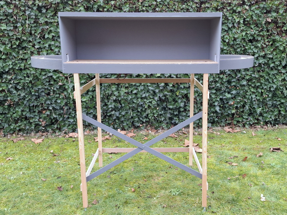

Zoals Peter al schrijft, is het de bedoeling dat Elanowo te zien is tijdens de Jubileum Editie van de Smalspoormodelbouwdagen in Valkenburg. Met de modules gereed, rails gelegd en electrisch aangesloten heb ik een goede start gemaakt maar met mijn grillige gezondheid blijft het spannend tot op het laatste moment...
De stand van zaken:
Het geheel is opgebouwd uit vier losse delen, scenic module, fiddleyard, twee bochten en staat op een pootconstructie om het geheel makkelijk op te stellen en uit te lijnen. Er komt nog een plaat op de onderste dwarsliggers van de poten te liggen voor droge opslag tijdens de beurs. De afwerking van de voorkant zoals frieslijst, afwerklijst, frontplaten etc.worden later nog aangebracht.
De trend in module land is om de frieslijst wat naar voren te halen om zo ook de voorkant van de module goed te kunnen belichten, ik heb al een idee hoe ik dat mooi in het geheel kan verwerken. Nu nog even maken.

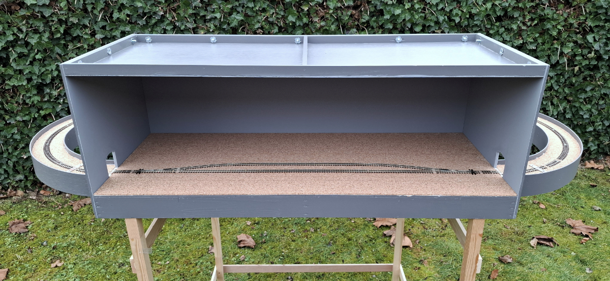

Het spoor ligt er nu nog wat verloren bij

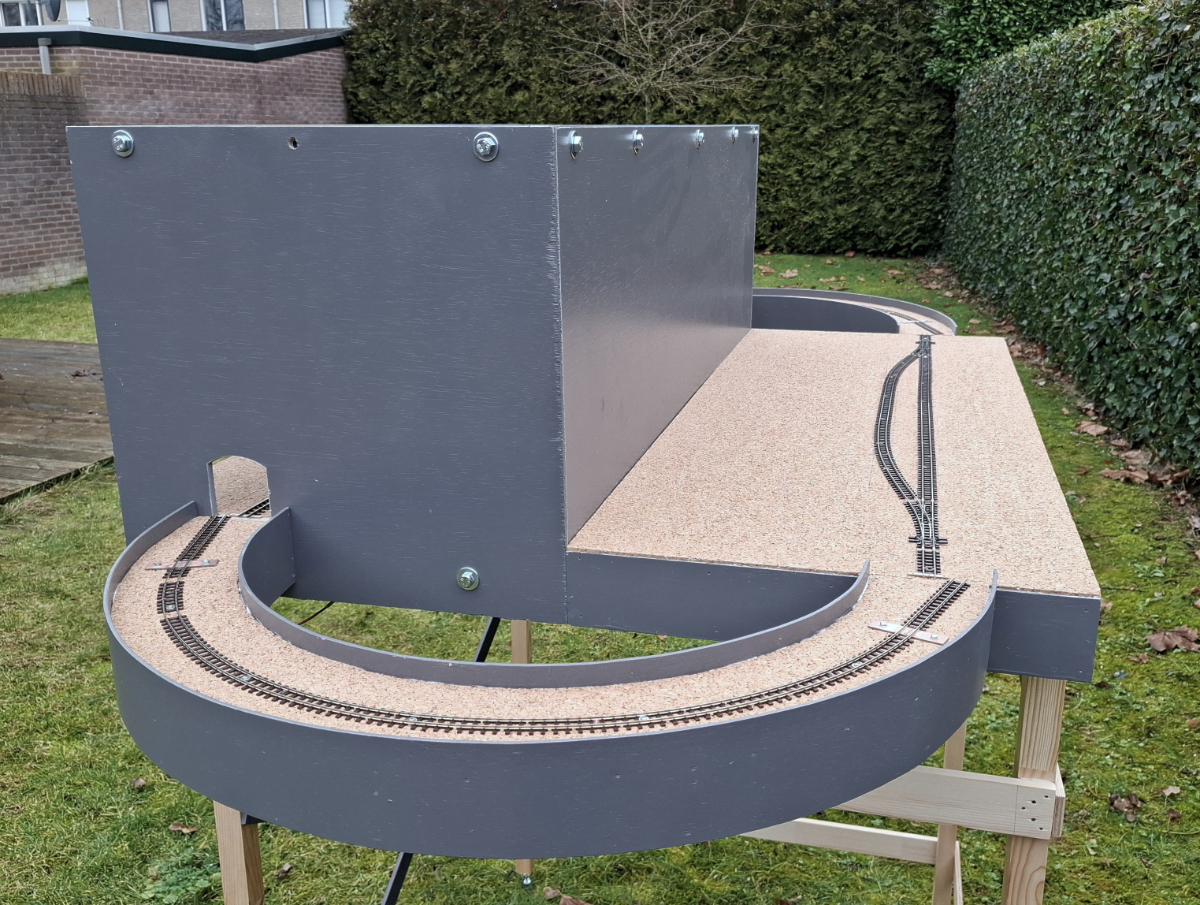

Hier ligt het spoor er nog meer verloren bij. Dit komt door de gekozen constructie en omdat het de bedoeling was om vier opstelsporen te maken maar door de wissels werd de lengte van de sporen wel erg kort. Dus genoeg ruimte om materieel neer te zetten en de Itrain laptop op te stellen. De bochten zijn zelfdragend maar ik wil ze voor de zekerheid nog wel afsteunen op de pootconstructie

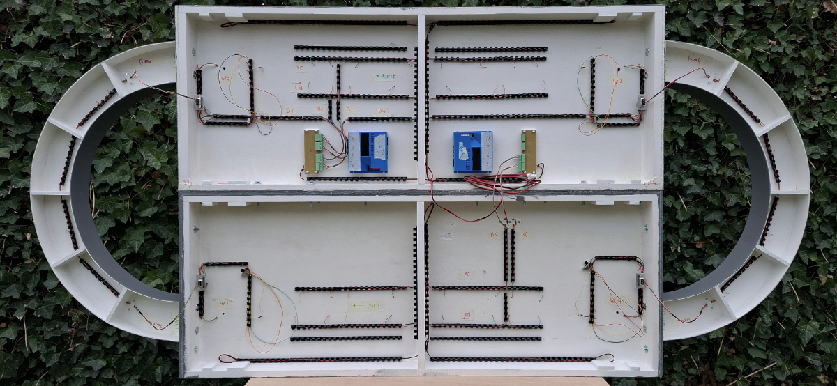

Bekabeling volgens de OCPD-methode, uitleg hierover later...

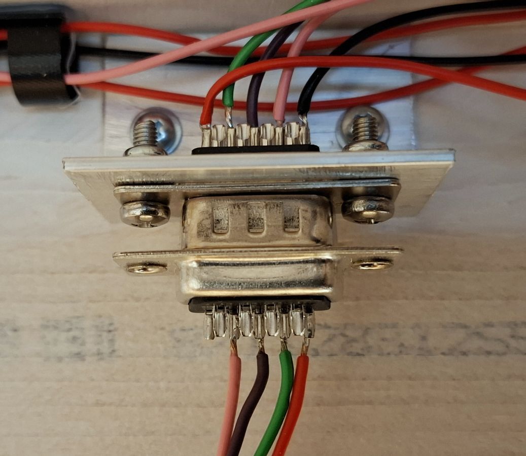

Dan tot slot nog ter leering ende vermaeck de wat minder geslaagde acties  ::)
Meten is weten
Zoek de verschillen

Zoek de verschillen
Tja spiegelbeeld he. Volgorde van de mannetjes en vrouwtjes van links naar rechts zijn in twee verschillende richtingen... En toch staan op de meeste D9's toch echt de nummers bij de pinnen. Al was t maar bij 9, 6, 1 en 5.

Leuk project  (y).
Je zou bv de bocht in een kleine hoek kunnen laten aansluiten op de hoofdmodule. Direct wissel erachter en de sporen dan met flexrail vloeiend leggen? Dan ligt het optisch niet helemaal strak langs het lijntje, maar heb je hetzelfde baanplan.

Of toch één van de bogen aanpassen, een beetje extra werk is 'onder de streep' vaak beter dan een onvoldaan gevoel of zelfs ergernis.

Zoek de verschillen
Ja, een telfoutje is makkelijk gemaakt. Ik voorkom dat door met een merkstift de hoek zwart te maken waar pin 1 zit.
Een opmerking over de solderingen: je stript de draden wel erg lang af. Mijn werkwijze: draad strippen, vertinnen en dan afknippen op 2 mm buiten de isolatie. Connector voorvertinnen, draad er tegen en dan in elkaar laten vloeien.
de isolatie ligt dan tegen de soldeercup.
Intussen op diverse banen al minstens 100 connectorparen zo gedaan. Omdat ik standaard 25 polige gebruik komt dat neer op 5000 solderingen.
