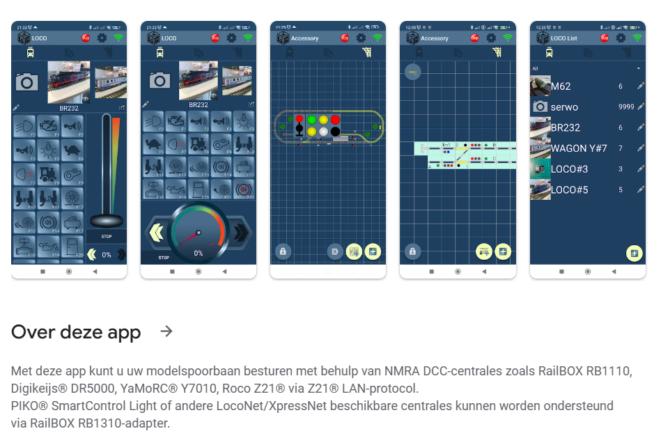

In tegenstelling tot hetgeen in de handleiding staat is de RailBOX App ook te installeren via de App store van Apple.
Je kunt e.e.a. dus ook gebruiken op je iPhone of iPad. Omdat deze App compatible is met Z21, zou deze bijvoorbeeld ook gebruikt kunnen worden i.c.m. met een YaMoRC YD7010.
Gr, Hans

Die Railbox app werkt inderdaad prima met een Yamorc7001 via Z21-protocol. Zelf getest. Zowel besturing als CV programmering van een loc (POM) Ik heb geen wissels o.i.d. getest.
Mijn eerste indruk van de app is zeer goed. Je kan complete Z21 installaties importeren. Het schakelen tussen de besturing van een loc en het aanpassen van CV-waarden gaat veel makkelijker dan de Z21-app. Het enige is dat hij niet eenvoudig een lang dcc-adres kan programmeren, waar de Z21-app dat automatisch bepaalt.
