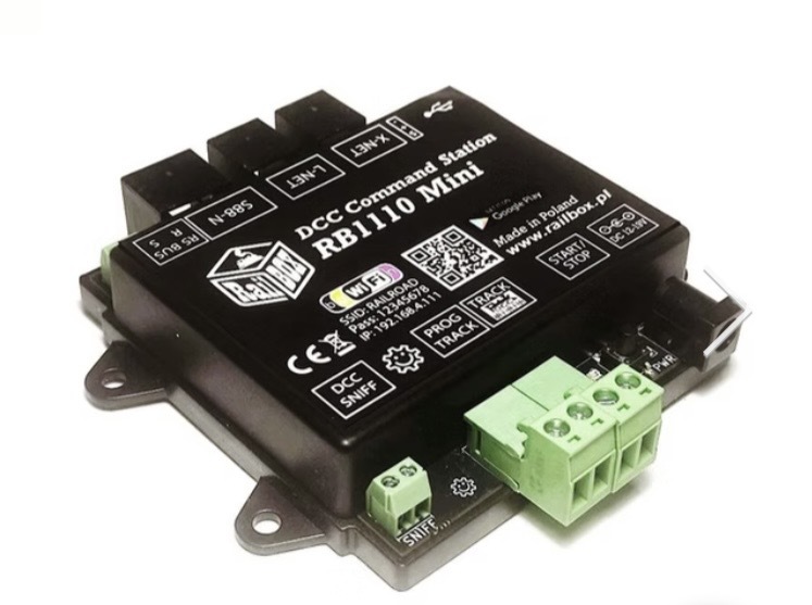

« Gepost op: 01 February 2026, 16:32:52 »
RailBOX Electronics heeft de RB1110 mini DCC centrale op de markt gebracht voor 590 zloty, omgerekend ongeveer € 140,-
Meer info:
https://www.railbox.pl/en/products/rb1110
Gr, Hans

Deze zag ik vandaag langskomen op Facebook, heeft iemand toevallig ervaring me deze centrale?
  • Berichten: 5345
Re: RailBOX Electronics RB1110 DCC Centrale uit Polen
« Reactie #2 Gepost op: 01 February 2026, 20:52:23 »
Lijkt zo'n beetje het merendeel als niet alles te kunnen van de yamorc centrale. Voor aanzienlijk minder geld
En hij heeft een sniffer ingang
Train-Science.com
Train-Science github
It ain't rocket science ;-)

@Bas,
Wat is de functie van zo’n sniffer?
Gr, Hans
Overet
  • Berichten: 933
« Reactie #4 Gepost op: 01 February 2026, 21:23:08 »
Kopieren van het dcc-signaal van een andere centrale.
Tom

Had ze even een paar vragen gemaild, binnen 15min reactie:
Connecties die de centrale ondersteund:
Using USB only LI101F.
Via Wi-Fi:
Roco Z21: Port 21105(UDP)
WiThrottle: Port 12090(TCP) [from version 8.0]
LocoNet over TCP/IP: Port 5560(TCP) [from version 8.0]
Lenz LAN: 5550(TCP)
LocoNet aansluiting is:
LocoNet is B-T type so it carry booster signal with output of up to 1A.
Z'n sniffer ingang kan gebruikt worden om bijvoorbeeld een "oude" centrale op aan te sluiten zodat je die als regelaar gebruikt. De RB1110 in dit geval luistert dan naar dat DCC signaal en mengt die berichten in zn eigen set berichten.

De prijs van deze RailBOX RB1110 mini is, zoals Bas al opmerkt erg scherp aan de prijs. En gezien de specs erg gewaagd aan de YaMoRC. RailBOX blijkt nog een hele serie andere producten te leveren. Zelfs eigen DCC loc decoders. Wat mij verder opvalt is, dat ze m.n. in Frankrijk flink aan de weg timmeren.

Ik heb de voorloper van de mini. Gekocht mede  om de loconet bus
Bevalt goed , ook contact en service van de maker is goed
Zo had de centrale tot vorig jaar een maximum van 1024 loconet adressen. Mijn loconet decoders hadden hogere adressen. Na contact me de maker en de deadline van een treffen heeft railbox binnen paar dagen de firmware aangepast en het maximum gelijk getrokken wat loconet maximaal kan.
Ze hebben een eigen gebruiksvriendelijk App maar de Z21 app van Roco werkt ook

Er is nergens iets te lezen over firmware. Uit jouw verhaal leidt ik af dat die er wel is. Is die te vergelijken met die van YaMoRC en net zo gebruiksvriendelijk? En is er ook een handleiding?
Gr, Hans

Hoe communiceer jij met de centrale? (er van uitgaande dat je iets van software gebruikt)
Via USB XpressNet kun je niet de hele range van LocoNet doorgeven qua terugmeldingen voor zover ik weet.
@Hans
Handleiding staat op de product pagina: https://www.railbox.pl/_files/ugd/6c739b_2787a8a291894be4a143b6473d2248f1.pdf

Via WiFi, de app op de tablet en deze via WiFi verbonden met de centrale

In tegenstelling tot hetgeen in de handleiding staat is de RailBOX App ook te installeren via de App store van Apple.
Je kunt e.e.a. dus ook gebruiken op je iPhone of iPad. Omdat deze App compatible is met Z21, zou deze bijvoorbeeld ook gebruikt kunnen worden i.c.m. met een YaMoRC YD7010.

Die Railbox app werkt inderdaad prima met een Yamorc7001 via Z21-protocol. Zelf getest. Zowel besturing als CV programmering van een loc (POM) Ik heb geen wissels o.i.d. getest.
Mijn eerste indruk van de app is zeer goed. Je kan complete Z21 installaties importeren. Het schakelen tussen de besturing van een loc en het aanpassen van CV-waarden gaat veel makkelijker dan de Z21-app. Het enige is dat hij niet eenvoudig een lang dcc-adres kan programmeren, waar de Z21-app dat automatisch bepaalt.
