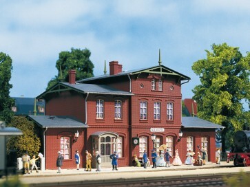

Heeft er  al iemand ervaring met het ombouwen van het station Plottenstein (Auhagen) tot een 'Nederlands-lijkend' station ?  Ik zag op de bouwtekeningen die online staan dat men eigenlijk alles wat wit is (de hoekprofielen en raamkozijn opbouw) weg kan laten en dat ook de deurindeling is te wijzigen van b.v 1 aan de perron kant in het midden en 2 of 3 aan de straatkant door de uitbouw (er zitten 4 dubbele deuren in de doos)....  Je kan er natuurlijk ook voor kiezen om de uitbouw aan de perronkant te doen of deze helemaal weglaten (wat een kleine aanpassing aan het dak vereisd) zodat het op een KNLS 3e Klas lijkt. Meerdere opties dus mogelijk. De bovenramen zijn helaas rechthoekig maar ook hier kan men mogelijk de profielen weglaten. Maar ik was eigenlijjk benieuwd of er al iemand me voor is gegaan en kan hij misschien fotos plaatsen van zijn 'vernederlandst' Plottenstein en mogelijk tips geven waar hij tegen aan is gelopen.   Foto station
Foto station Loenen door Kees van de Meene via Stations-Web, overige fotos via Auhagen

De ramen zijn niet echt hetzelfde als je getoonde voorbeeldfoto. Zou dan liever naar iets anders zoeken wat meer overeenkomst heeft.

In plaats van Plottenstein kan je misschien beter Neukloster 15103 'verneederlandschen'... De natuursteen hoeken van de eerste kan je weglaten, maar met name de kleine, omlijste ramen van Plottenstein maken het weinig NL's.

Ik heb Plottenstein ook gebouwd; uit m'n hoofd worden de vensters wel uitgelijnd op de naar binnen stekende rand van de raamomlijsting. En of dit wel of niet zo is doet niets af aan dat het mijns inziens te kleine ramen zijn :)

Toch even gecheckt: de kozijnen vallen wel degelijk precies in het gat. De omlijsting heeft aan de muurzijde een rand die ook in het gat valt, daar druk je het venster tegen aan en lijnt het raam op uit dat het parallel aan de muur zit. Hopelijk begrijp je deze omschrijving :D maar zonder die omlijsting wordt de buitenrand van het venster (die normaal dus achter de omlijsting zit) dus wel zichtbaar en wellicht opvallend breed.
