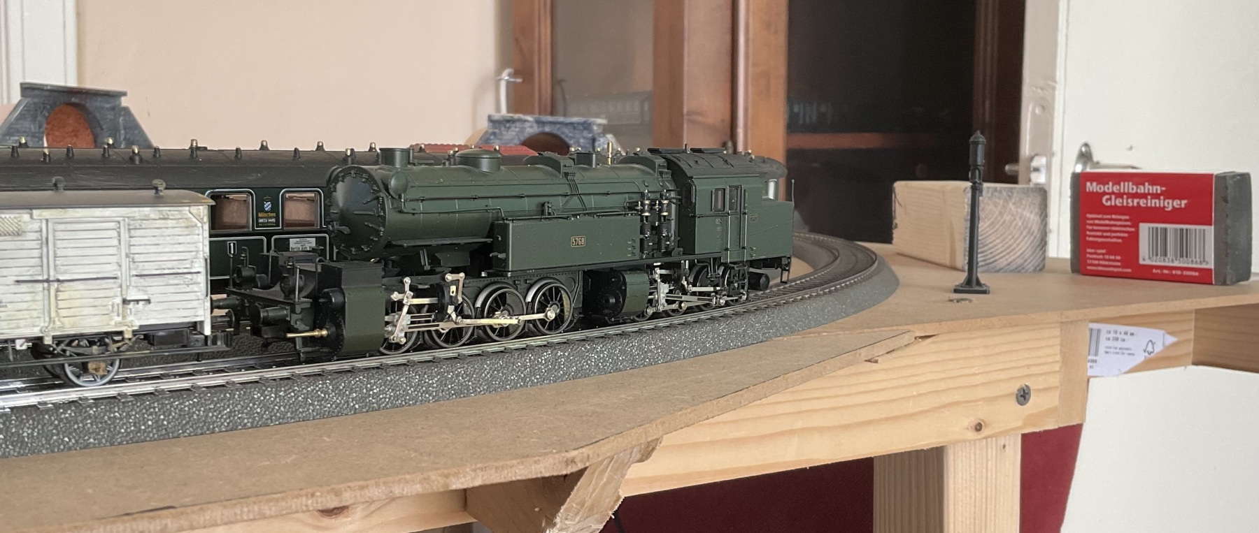

« Reactie #6 Gepost op: Vandaag om 13:34:55 »
Uurtje rondjes rijden geeft helaas nog geen opluchting voor de neus.
Blijft stinken. Zelfs de kamer ruikt nu
wel weer een gelegenheid een plaatje van haar te schieten. Want mooi is ze wel!

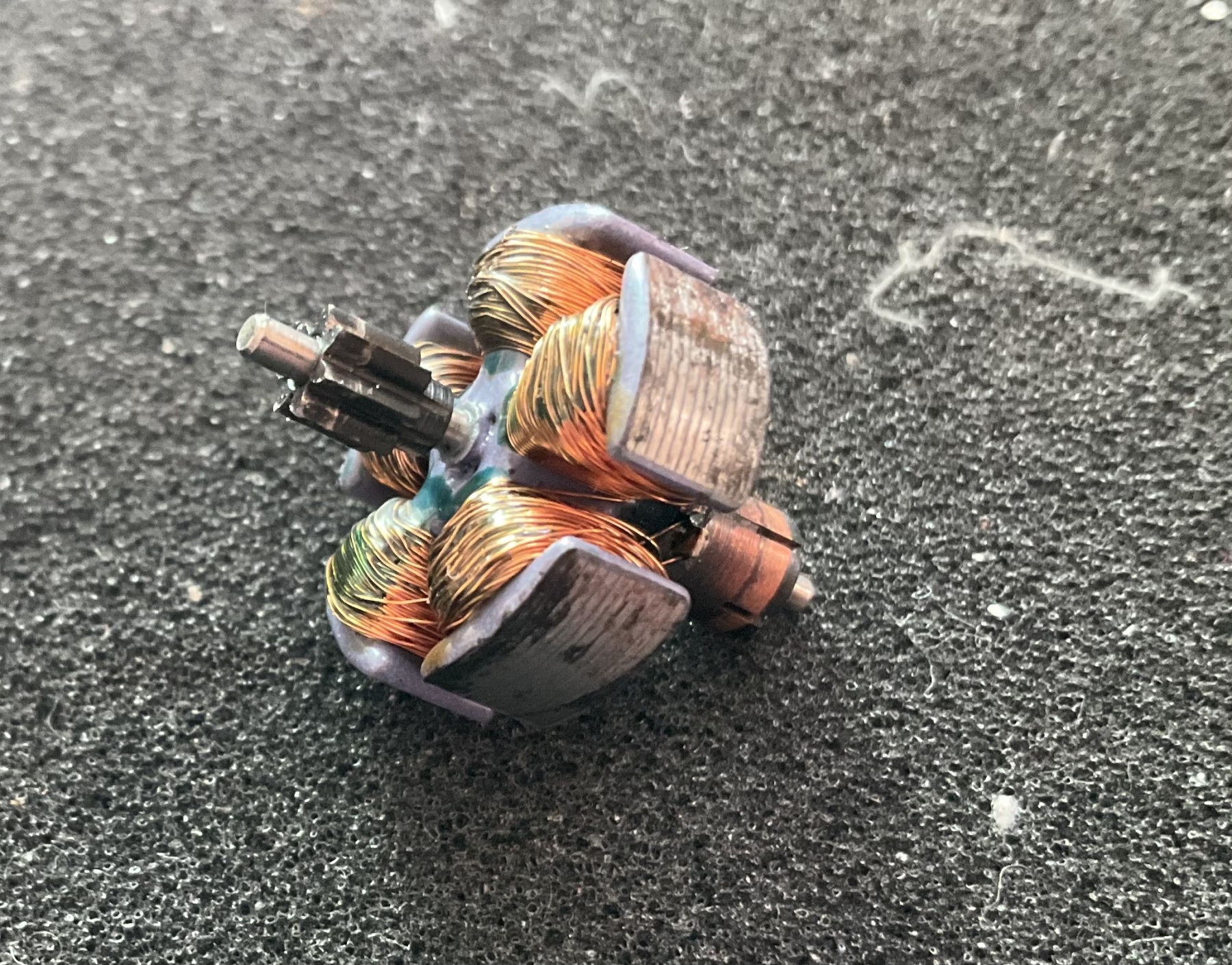

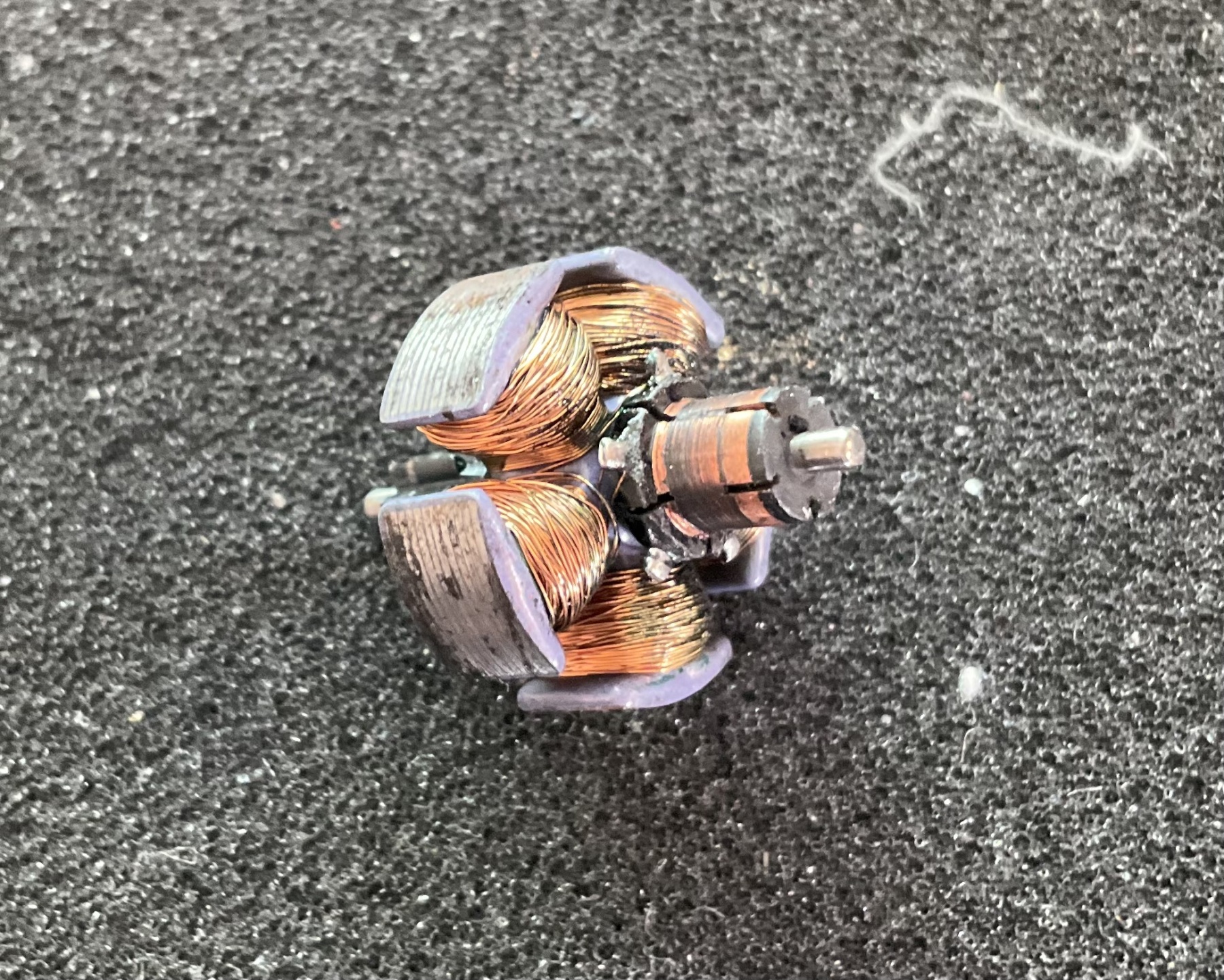

Locje opgemaakt en ankertje uit het motortje gehaald,
Ik zie er weinig verkeerds aan. Jullie wel?
Ook niet (te)veel olie of vet te bekennen in het motorhuis.

« Reactie #12 Gepost op: Vandaag om 15:34:16 »
Die is toch volledig dichtgeslibd?
