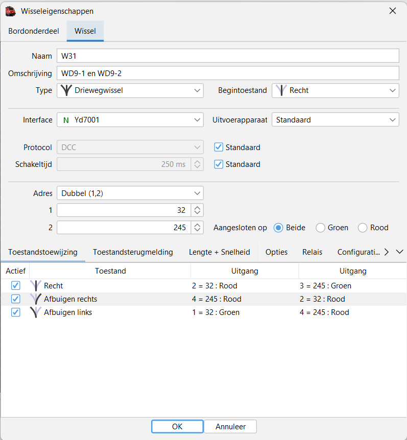

Henk,
en zo dan?

Ik probeer even logisch na te denken:
Je hebt recht --> beide wissels in rechtdoor stand
afbuigen recht --> een eerste wissel rechtdoor, tweede afbuigend
afbuigen links --> eerste wissel afbuigen, tweede rechtdoor (al maakt deze voor dit wissel niet uit )
Dus als rood voor rechtdoor is, en groen voor afbuigend dan krijg je
recht --> beide wissels rood
afbuigen recht --> eerste wissel rood, tweede wissel groen
afbuigend links --> eerste wissel groen, tweede wissel rood.
eerste wissel is 41, tweede is 43:
recht --> 41 rood, 43 rood
afbuigen recht --> 41 rood, 43 groen
afbuigend links --> 41 groen, 43 rood.
allebei groen zal nood voorkomen, want dat is allebei afbuigen.
Dan weet ik niet waar die 1=, 2=, 3=, 4= voor staat, maar aangezien je maar beperkte opties daarvoor hebt blijkbaar, maar dat lijkt wat minder van belang, en zou me voor kunnen stellen dat dit te maken heeft met welke actie eerst en laatste gebeurd?
PS, als dit:
precies andersom is, dus rood voor afbuigend en groen voor rechtdoor, dan moet je alle groen en rood hierboven dus ook omdraaien.

Uit de handleiding. Waar 34 staat wordt 41 en waar 35 staat wordt 43.

Zit even snel door de handleiding te kijken, en zie daar twee zaken.
Eerste is dat je inderdaad zelf de lengte van een wissel instelt. Dus het gewoon als 2 wissels instellen moet geen probleem zijn. Moet je alleen even de juiste lengtes pakken.
Wat betreft het tweede, denk dat Ben dat intussen goed heeft laten zien mijn z'n scherm overzicht, dus dat laat ik maar achterwege.

Reactie #36 Gepost op:
om 18:35:56 »
Dit is een van mijn 3-weg wissels in Itrain.
