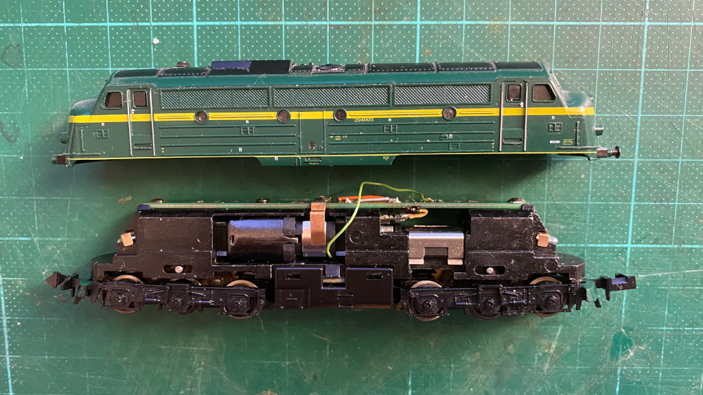

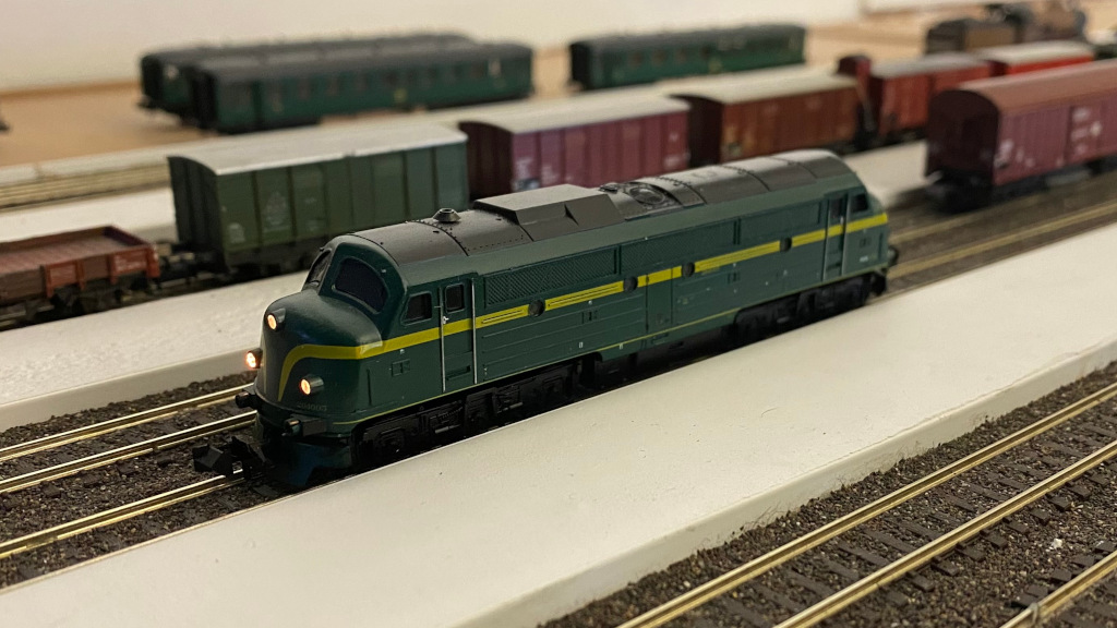

Deze Minitrix type 204 (art. 51 2019 00) werd net gedigitaliseerd met een occasie Uhlenbrock 73416 decoder. Ik was benieuwd of de decoder het nog zou doen, maar ik heb geluk vandaag. De inbouw was vrij eenvoudig: alle passive componenten verwijderen, en draadjes van de decoder op de juiste plaatsen solderen. Nog twee draadbruggetjes en klaar.
Ze rijdt prima, vloeiend zonder haperen. Het ijken van de snelheid is ook net gebeurd. Ze is klaar voor de dienst.
Ooit verbouw ik het dak nog, want dat is toch wel het meest storende. Minitrix heeft een Nohab klakkeloos omgeschilderd in Belgische livrei. Leuk, maar net niet.

Ik heb een idee voor de Nohab, om er meer een AFB van te maken,
neem een Delprado DSB Nohab, dak eruit zagen, en transplanteren naar de Minitrix kap
Beetje zaagwerk, wat plamuurwerk, en presto
Vriendelijke groet, Tis
Michiel VL
Berichten: 41
Re: Modelbaan station Brussel-Luxemburg anno 1920-1930 (schaal N)
07 February 2026, 16:48:57 »
Had ik niet aan gedacht, Tis. Top idee!
