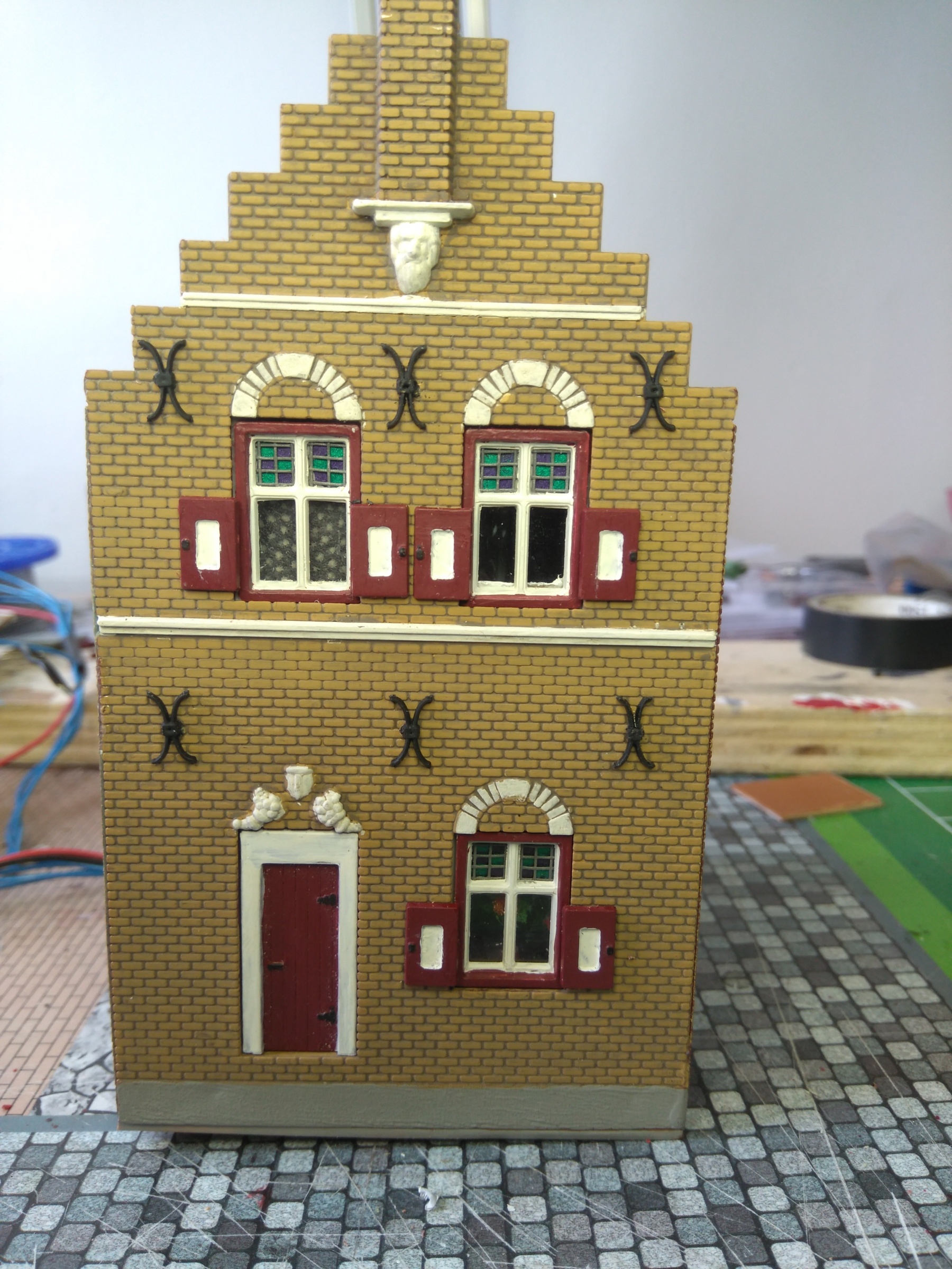

Bij deze dan😄,
Ik heb het poeder nog niet toegevoegd.
Eerst de wandjes in de grijze acrylverf.
Daarna de steentjes bewerkt met de "Vink's potlood methode van Stadler"
Verder ben ik bezig met wat interieur tot toe te voegen.
Deze komt aan de zichtzijde vooraan op de Werkspoormodules.
De onderkant blijft open, de bar zichtbaar.
Er moeten nog tafels, stoelen, figuurtjes, verlichting, wanddecoratie in komen.
Rechts is de achterdeur en de wc, daar moet ik nog een pot voor vinden.
Buiten staat wat fust.
Buitenom komt een terras.
Boven wordt dichtgemaakt, maar komt wel interieur achter de ramen.
Een kanttekening op zijn F. Dilz; ##-hobby, details plakken overal, behalve waar het niet moet!
En van dichtbij kijken lijken er bobbels te zitten in de buitenmuren, maar van verder af valt het niet zo op.
Edit, het is een nieuwe uit de HS-shop.
Een loc-en-tie lijm (secondenlijm) is wel een must hier, maar pas op met je vingers en je bouw omgeving.
Gr. Koen.

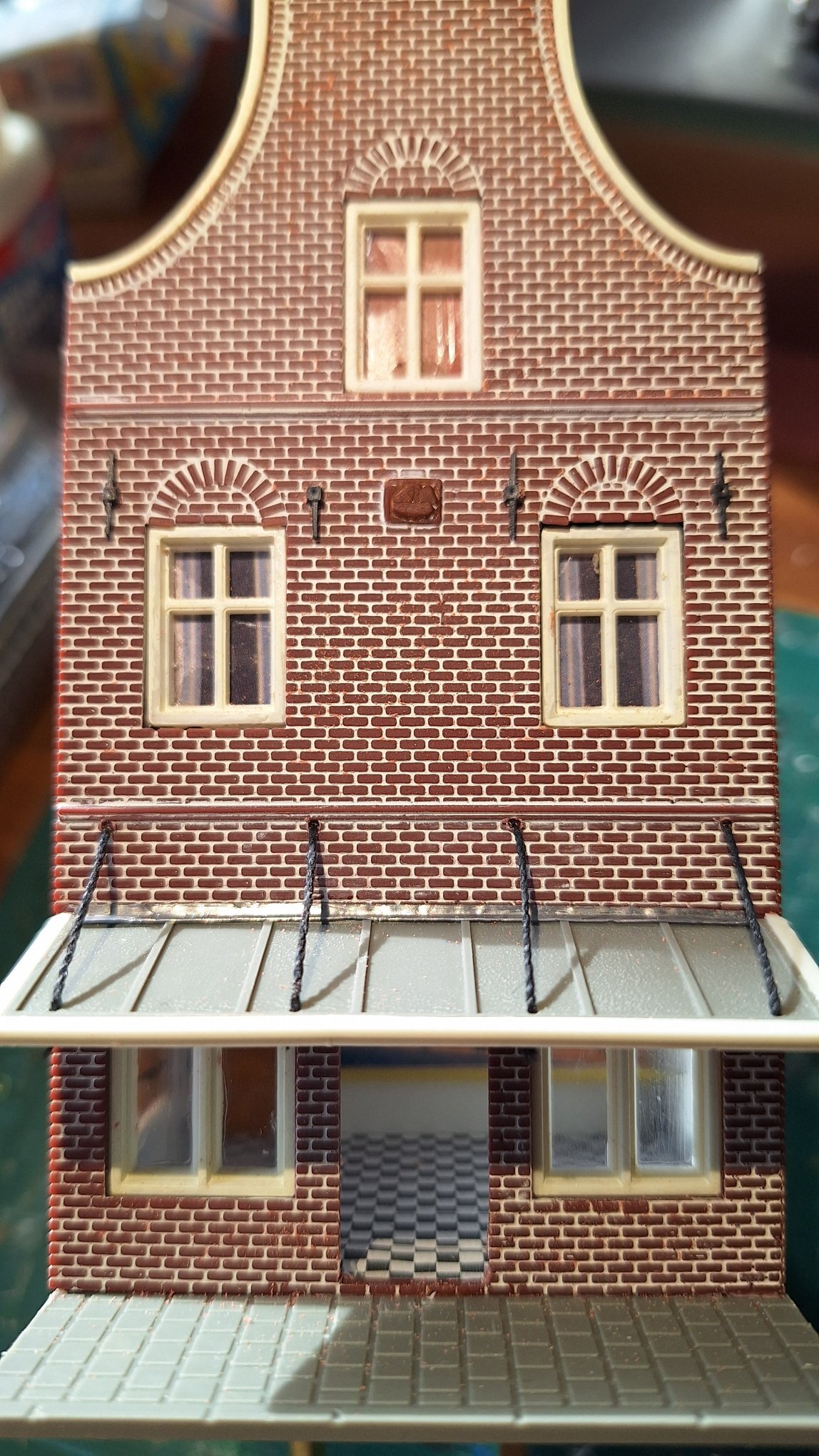

Weinig tijd gehad deze week voor de hobby.....
Maar nog wat van afgelopen week.
De verlengde bodemplaat waar de tussen muur op komt.
De vloertegel print ziet er ook weer in.
De luifel zit op zijn plaats, de draagkabels (Stukjes touw) zitten er strak in gelijmd.
Dan ff de verlichting erin laten schijnen door het nog niet gemonteerde dak. Ziet er al gezellig uit. De bakkerij krijgt nog wat aankleding.
Wordt vervolgd

@Koen: er zat ca 15cm zwart touw in de bouwdoos. Kan me niet herinneren dat in de andere bouwdozen met luifel dit ook zat....
Je maakt een knoopje en trekt hem van onder door de luifel. Die gatjes zijn iets verzonken. Dan door de gevel. Daar wook een knoopje gemaakt, maar dat krijg je niet zo strak tegen de gevel dat het buiten netjes strak zit. Dus vast gezet met wat Kristal Klear. Eerst laten aan drogen, dan strak trekken en tegen de binnenkant van de gevel plakken.
