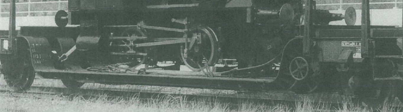

« Reactie #28 Gepost op: 24 January 2026, 21:36:24 »
Duidelijk Hans  (y)
Op pagina 16 van Railhobby 97/1 staat een foto van de 21 84 990 3 004 beladen met SSN vuurloze loc 3 tijdens de verhuizing van Rtm-Noord naar Rtm-Spaanse polder gemaakt op 16 juni 1989.
Op deze foto is de vorm en ronding van de 'wanden' goed te zien en als ik die vergelijk met het plaatje in de Brawa pdf klopt er inderdaad geen hout van.
Hier een uitsnede ter verduidelijking:
Bron Railhobby 97/1 Foto SSN archief
Ik ga het model wel eens goed bekijken als het in de winkel ligt, maar op basis van wat ik nu zie ga ik hem waarschijnlijk toch NIET aanschaffen.
Het blijft een manco echt kloppende modellen van Nederlandse wagens  ::)
« Laatst bewerkt op: 24 January 2026, 21:42:24 door Eric B. Reden: Afbeelding toegevoegd »
