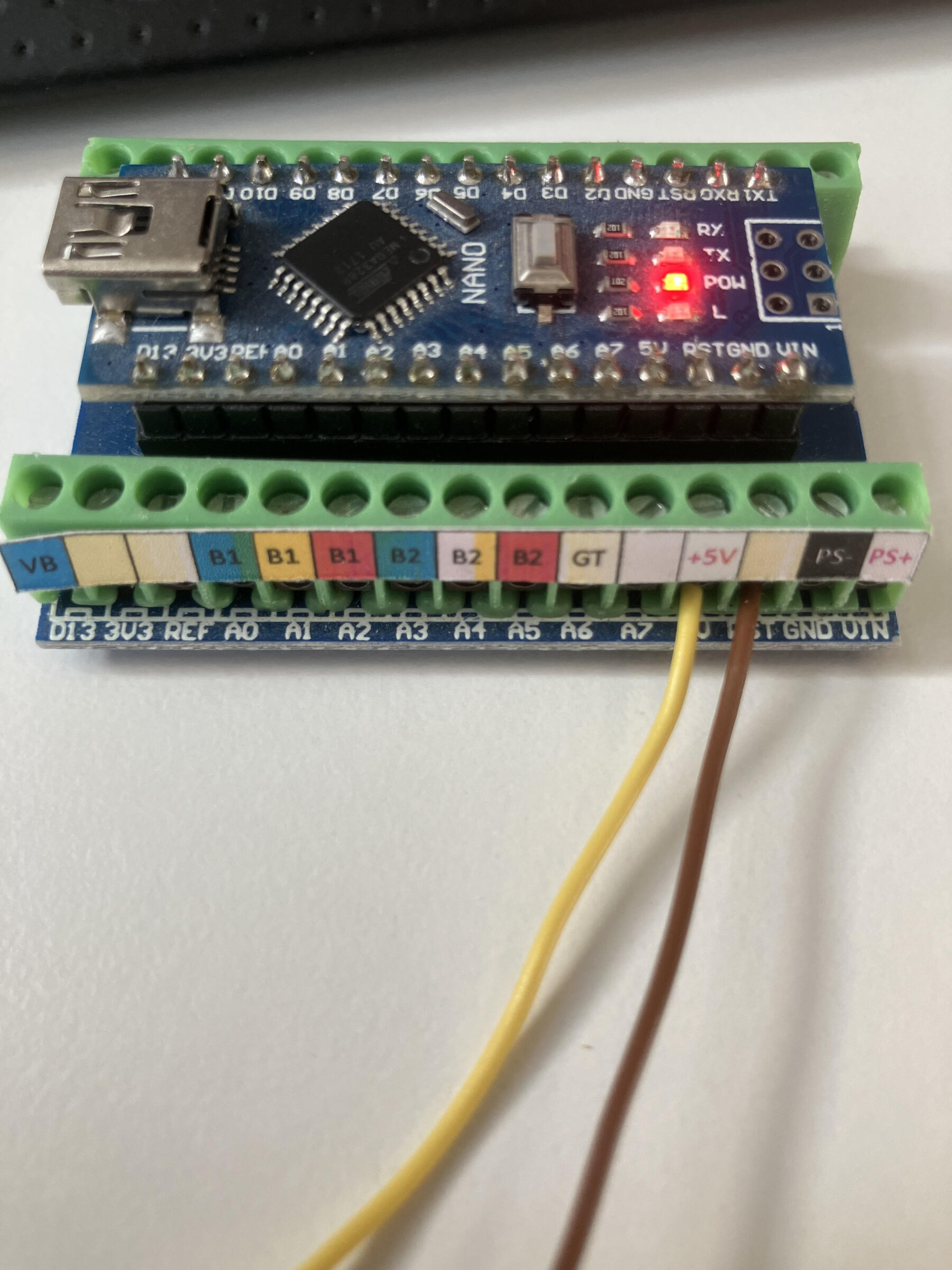

Wie kan me helpen bij het aansluiten van de verkeerslicht schakeling van hanulmodels (
https://www.hanulmodels.nl/product/verkeersregelprint/
Ik heb 5V aangesloten op de desbetreffende pins en dan gaat er netjes een POW-led aan, maar verder gebeurt er op de uitgangen niets (voor zover ik kan meten).
Nu zijn er nogal wat pins zoals je ziet, ik twijfel al wat de common ground is voor de verkeerslichten: VB of GT? En ik heb nu alleen de 5V aangesloten, wat zit daarnaast nog? PS+ en PS-, wat moet ik daarmee doen?

Dag Peter.
Wat ik zie is een Arduino Nano. De link naar de schakeling levert geen informatie op.
Neem aan dat er een handleiding bij zit?
Hij zou voorgeprogrammeerd zijn, dus de sketch zit in de nano? Is daar info over?

Ik heb de indruk dat de bruine draad op RST aangesloten is?
Die moet op GND. indien je een 5 V voeding hebt is die goed aangesloten. Op PS kun je als alternatief een hogere spanning aansluiten. 7-12V.
Ik verwacht dat de leds ook op gnd aangesloten moeten worden. De andere zijde op de respectievelijke kleuren

Yess! Ik heb de bruine draad naar GND verplaatst en nu zit er inderdaad beweging in, dankjewel!

Super. Wel jammer dat je geen informatie van de sketch hebt, kun je ook niets wijzigen. Of zelf er een nieuwe sketch opzetten, dat stelt niet veel voor.
Een Nano kost bij tante Ali ongeveer €3 plus een euro of wat voor de print eronder.
Edit.
Nog een gedachte, aansluiten op een PC of Mac met Arduino SW. Wellicht kun je seriële informatie uitlezen.
