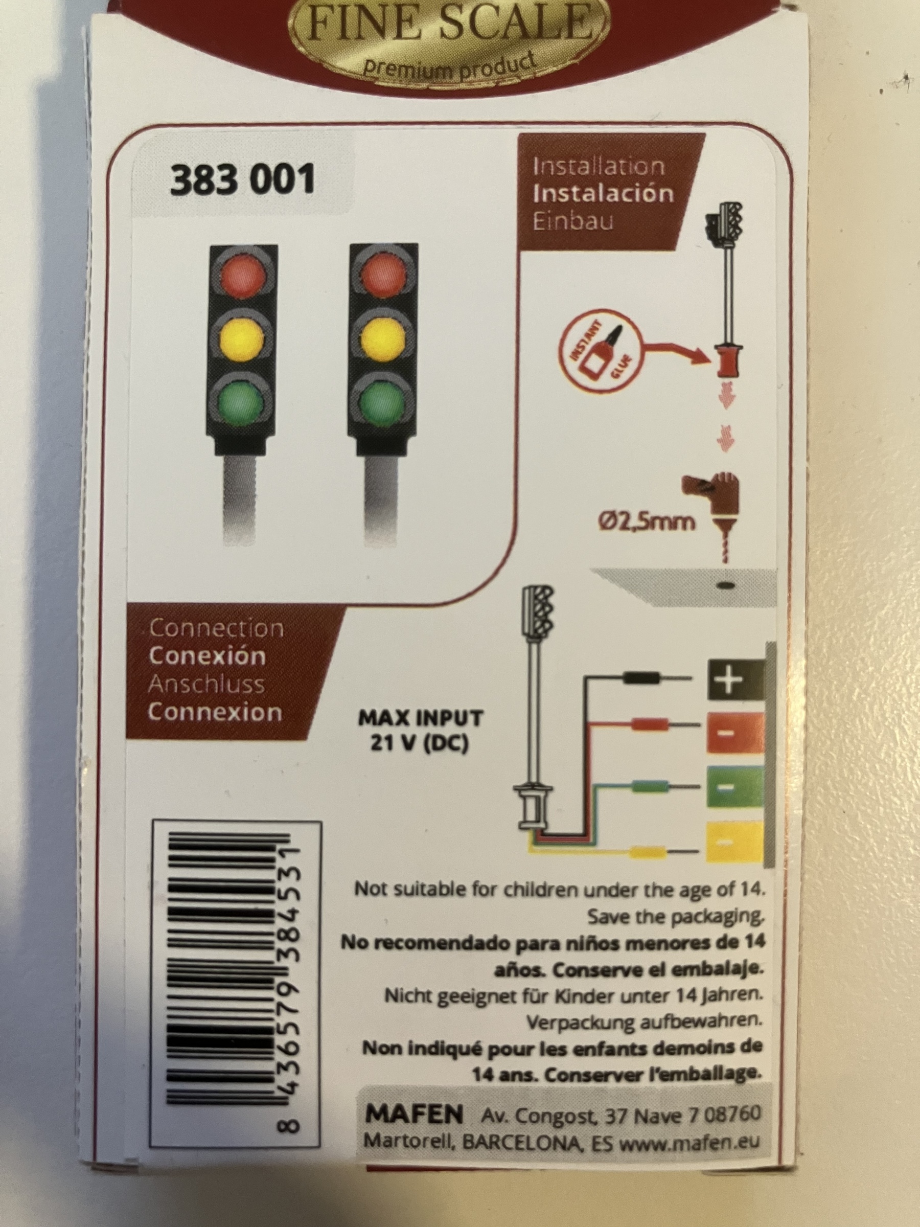

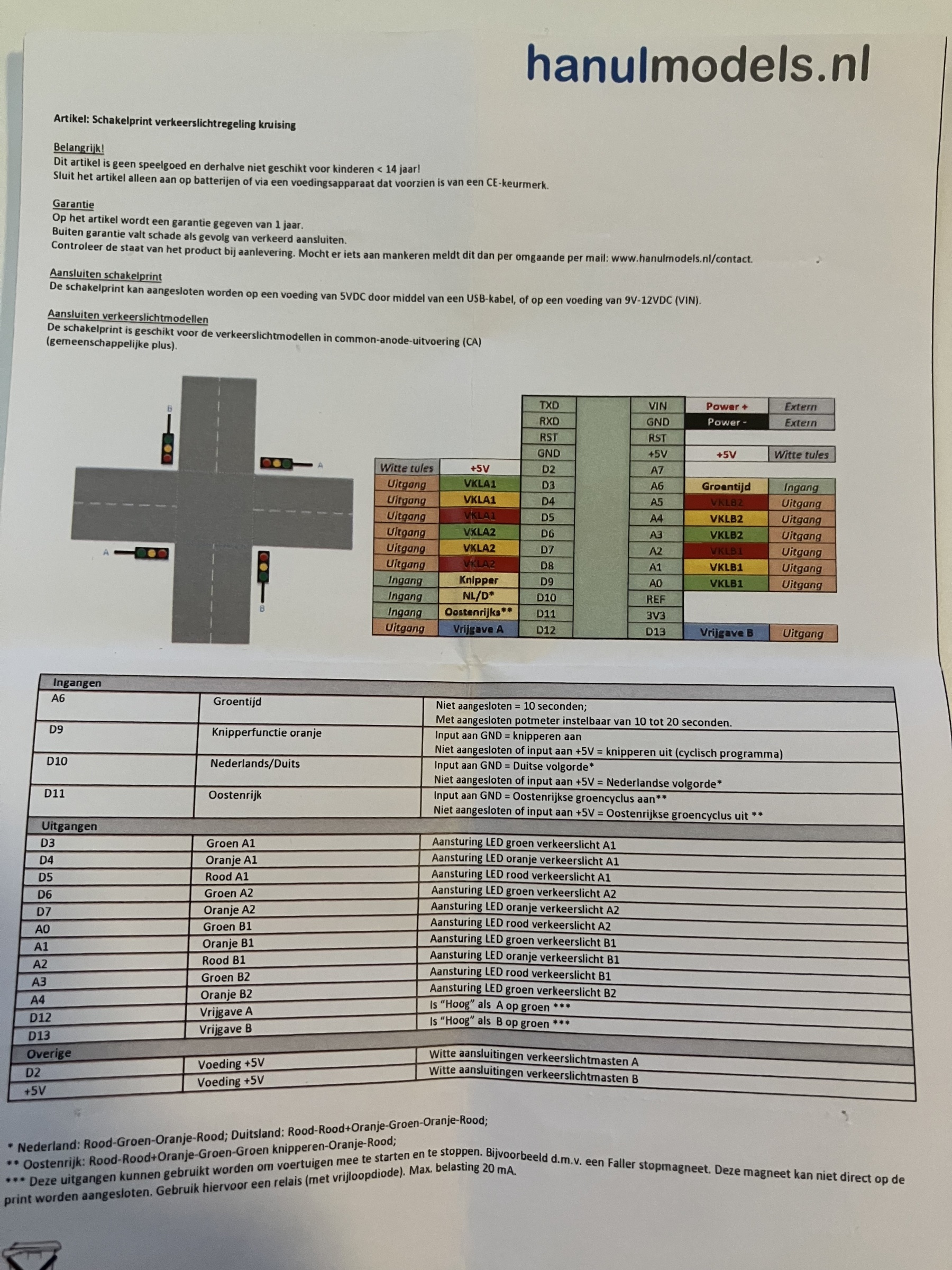

Ach, ik heb helemaal geen Arduino ervaring, dus ik ben er blij mee als het werkt
Daarover gesproken krijg ik het nog niet voor elkaar. Ik heb na verder zoeken toch nog een meegeleverde handleiding kunnen vinden, maar daarmee lukt het nog niet
Volgens mij hebben m'n (Mafen) verkeerslichten een gemeenschappelijke plus, dus dat zou moeten werken. Als ik ze nu aansluit gaan echter alle lichten branden.
