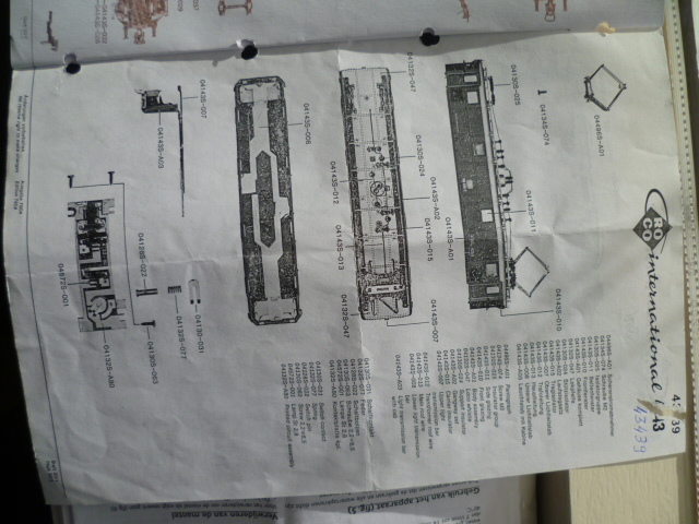

Ik heb deze locomotief, Roco 4143 BR 116, laatst gekocht en nu zoek ik hiervoor een vervangende koppeling schacht waar een kortkoppeling in past.

Weet je het artikelnummer van deze loc? De nieuwere uitvoering heeft al steekkoppelingen.

Jazeker, had ik vergeten te melden, is inmiddels in het bericht gezet.

Dat is de oude uitvoering. Van deze is op de Roco site geen onderdelenlijst te vinden.
Ik vrees dat je daar zelf iets moet gaan knutselen.

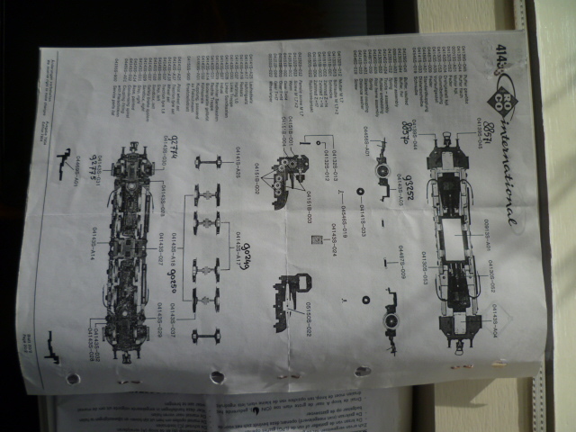

De betreffende
onderdelenlijst
Ik vrees dat Klaas gelijk heeft v.w.b. zelf maken op basis van de gegevens in dit overzicht.

ROCO 100829 groot kans dat die het moet zijn.

Het Weis(s)buch geeft als KK aan nr 40273.
Dit artikel is nog verkrijgbaar als Fleischmann 6575 maar zonder de schuifkoppeling.
Er moet dan dus nog een kortkoppeling ingeschoven worden (Flm profi, Roco KK of UK).
https://www.fleischmann.de/fde/produkte/zubehor/sonstiges/6575-kupplungsaufnahme-fur-profi-kupplungskopf-6570.html
Het nummer dat Erwin aangaf is een normschacht met een vergelijkbaar bevestigingspunt.

https://www.benl.ebay.be/itm/325650363698
Dit is de NEM schacht om naar keuze je favoriete koppeling te plaatsen.

Dank heren voor jullie bijdragen.
@Erwin,
Dank voor het juiste onderdeel nummer, ze zijn inmiddels besteld.

4143 roco

Dank voor de toevoeging maar de onderdelenlijst had Erik al in een link gedeeld.
