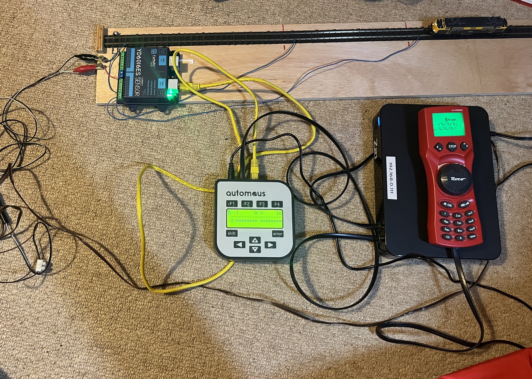

Nieuw S88 apparaat, nieuwe kansen. De YAMORC YD6016ES aangeschaft daar deze het makkelijkst te verkrijgen is in Engeland. Aan het rode ledje kan ik zien dat de melder registreert dat er een loc op staat (brand feller als de loc op twee blokken staat). Een groene LED blijft langzaam knipperen, geen idee waarom. De handleiding zegt “programmeerproces loopt via ES-link”. Maar de verwachting was dat de Automaus voor nu de weergave van de bezetmelders open rondjes geeft, maar alles is dicht. Alsof alle bezetmelders bezet zijn. Als je dus een lus laat lopen, schiet de lus door de bezetmelders heen, alsof ze bezet zijn. Aan het geluid van de loc kan ik horen dat de snelheid omhoog gaat, maar hij verplaatst zich niet, omdat ie na de volgende bezetmelder stil moet staan. Ik begrijp het niet, hopelijk kan iemand mij wijzer maken wat ik nu nog steeds verkeerd doe.
Als ik de ethernet stekker van de AM in de S88 stop, gaan de rondjes even allemaal open, maar dan weer dicht. Op de foto komt het niet goed over, maar de rondjes zijn allemaal dicht, niet open.

Misschien dit ?
Attentie! Als u "s88N" gebruikt, houd er dan rekening mee dat de YaMoRC "s88N-Master" is ontworpen voor een spanning van 5 V.

Ja, als je dingen niet ongezien fout doet kun je daar rekening mee houden.
Een S88 terugmeldmodule en een nieuwe Automaus, reeds getest, zijn onderweg van Automaus. Dat gaat me alle antwoorden geven.

Automaus en S88N van Automaus werken bij mij in ieder geval prima, ook al koppel ik daar een andere bezetmelder (Lenz) aan.

Kan het zijn dat de YD6016ES geen voedingsspanning krijgt ? Er is alleen maar de rode draad links verbonden.
Dat zou betekenen dat de zwarte uit de Automaus zou moeten komen, maar is dat wel zo ? Volgens mij leest de Automaus alleen uit.
Zonder voedingsspanning zal het niet werken, dus even nameten of de AM wel voeding geeft.

AM heeft een eigen voeding! Staat helemaal los van alles wat je er aan hangt!!!

Maarten, dat lijkt me geen juiste informatie. Als ik de handleiding van de YAMORC bekijk, gaat er alleen een rode kabel van de DCC centrale naar de YAMORC. De zwarte kabel gaat rechtstreeks naar het andere spoor. Stroom wordt volgens mij verkregen via de S88 poort van de AM. Het licht van de YAMORC gaat ook aan op het moment dat de AM wordt aangesloten. Aan het LEDje van de YAMORC te zien, wordt de bezetmelding ook geregistreerd. Het wachten is op de vervangende AM. Ik ben er van overtuigd dat het dan wel gaat werken. In een eerder proces zal ik de S88 poort wel opgeblazen hebben.

Die info is ook niet correct. Je beschrijft het precies zoals het moet. De AM heeft een eigen voeding, een kabel naar je centrale en een kabel naar je terugmelders. That's it.

Ik weet niet wat wel of niet correct is. De handleiding van de Yamorc geeft uitsluitend de plaatjes met de verbinding met de centrale via de ES-LINK verbindingen. Dan zal het dus ongetwijfeld goed werken.
De vraag is dan wat de S88N bus aan voeding geeft NAAR de bezetmelding. Dat zou kunnen betekenen, gezien het verschil 5 - 12 volt, dat je hem hebt opgeblazen, maar in mijn ogen zou het ook kunnen betekenen, dat je de rode en zwarte draden links met de krokodillenklemmen misschien moet omwisselen. Ik heb geen idee of de polariteiten S88 in/uitgang en de baanspanning met elkaar moeten overeenkomen en hoe dat dan precies inwendig zit.
Daar geeft zowel de Yamorc als de Automaus geen info over, dus blijft dat vooralsnog een vraagteken.
Mijn informatie is dus géén informatie, want ik weet het niet, maar een vraag bij een opgetreden probleem.

Met baanspanning heeft het niets te maken, die is gescheiden van de bus. De YaMoRC S88 werkt op 5V die op de bus staat. En als de Automaus een bus heeft waar 12V op staat is de YaMoRC module overleden.

Duidelijk antwoord.

Het ligt niet aan de Automaus, maar het zal gebeurd zijn bij het aansluiten aan de voor mij onbekende baan en zoals ik eerder aangaf, algemene onbekendheid met feedbackmodules.
