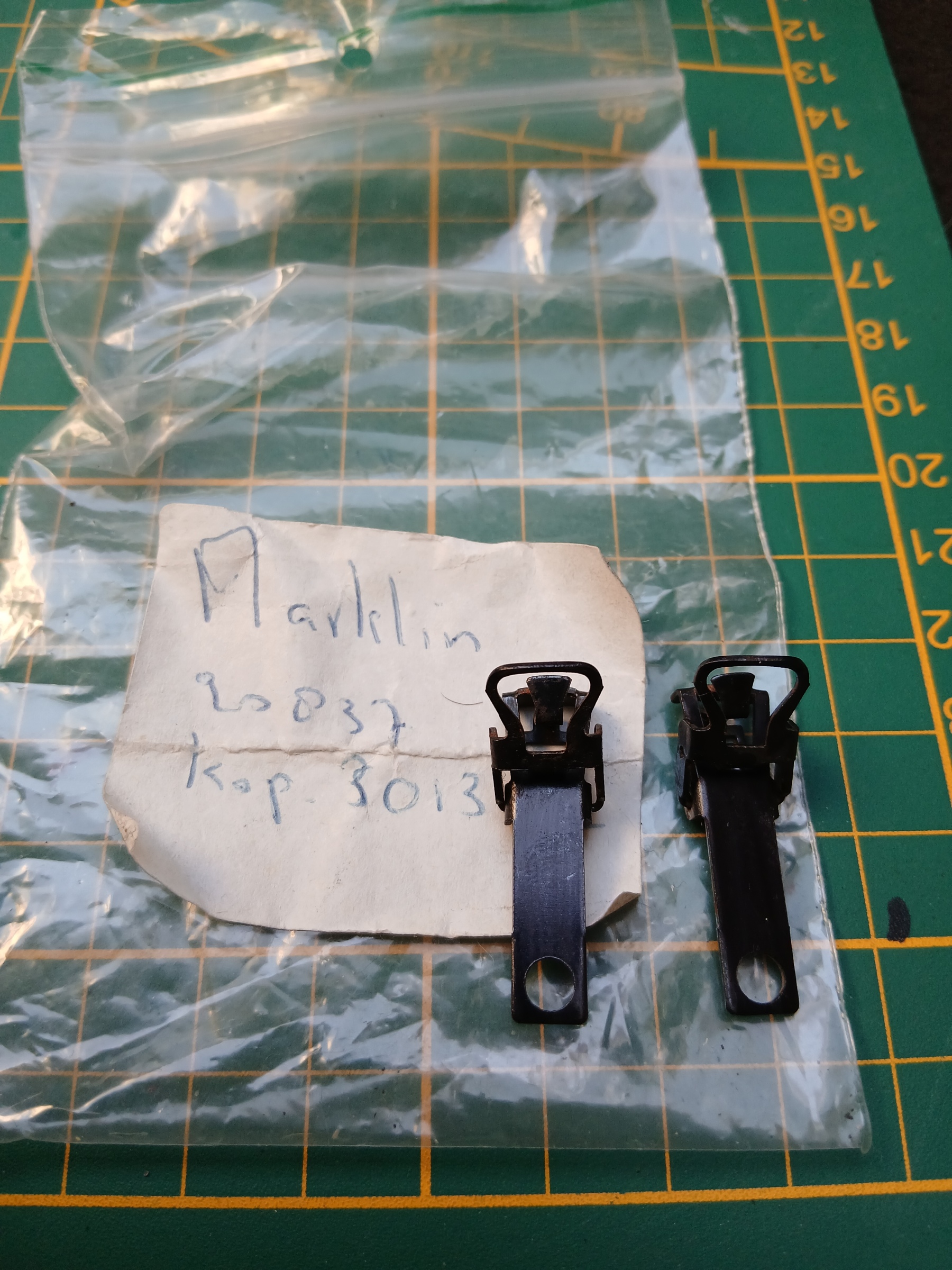

« Reactie #40 Gepost op: Vandaag om 13:21:15 »
Zie hier
Boutjes  moet er even bij gaan zoeken Zijn de M78524 . maat M3x4  Kopje 5,5 mm
Boutjes ook gevonden
Met vr gr Koos
« Laatst bewerkt op: Vandaag om 13:41:48 door B2 »

« Reactie #41 Gepost op: Vandaag om 13:23:56 »
moderne koppelingen bij axel schnug
