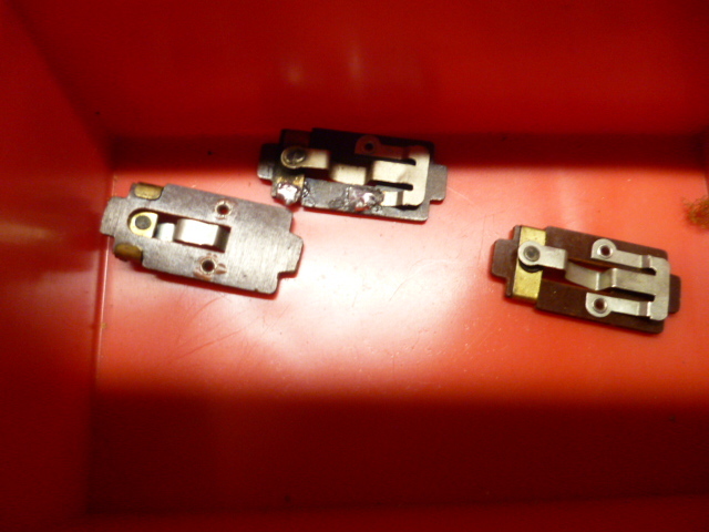

Ik heb een draadje nu correct gesoldeerd en de lok rijdt beide kanten op maar schakelt nu niet meer. Hij krijgt wel een puls, maar het armpje wat het tandwiel in beweging brengt wat de lok schakelt wilt die niet bewegen.;

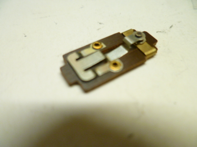

Onderbreker van je relais is stuk/weg. Dat hebben ze opgelost door de sleper gelijk aan de motor te solderen.
Hierdoor krijgt het relais geen stroom.
Soldeer de aansluiting van de rode spoel naar het "lege" soldeerpunt van het relais contactplaatje (dus 1 plaatsje naar achteren) en je relais zal het doen.
Je hebt dan wel een bokkesprong met omschakelen.

Ah, als ik niet alles heb is het logisch dat het niet werkt.
Dan maar eens kijken hoe ik daar aan ga komen.
Dank!

Stuur me berichtje voor een nieuw relais.
Je lok is uit 1957 trouwens

zo'n contact plaatje heb nog wel liggen.

zo'n contact plaatje heb nog wel liggen .Nieuw uiteraard
