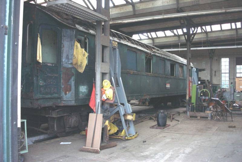

Nee hoor, in Goes staat een Ovalen Ramer, dit is een andere AB... In Eext staat 'tie (althans wat er van over is)...

Da's een mooi rijtuig, maar niet die uit de trein. O.a. de klinknagelrand ontbreekt op de foto...
Het fotobijschrift meldt een 'Bolkop', hetgeen het dus (ook) niet is. Volgens mij is het een rijtuig uit de serie AB 7521-7555.
Deze dus (Eext):

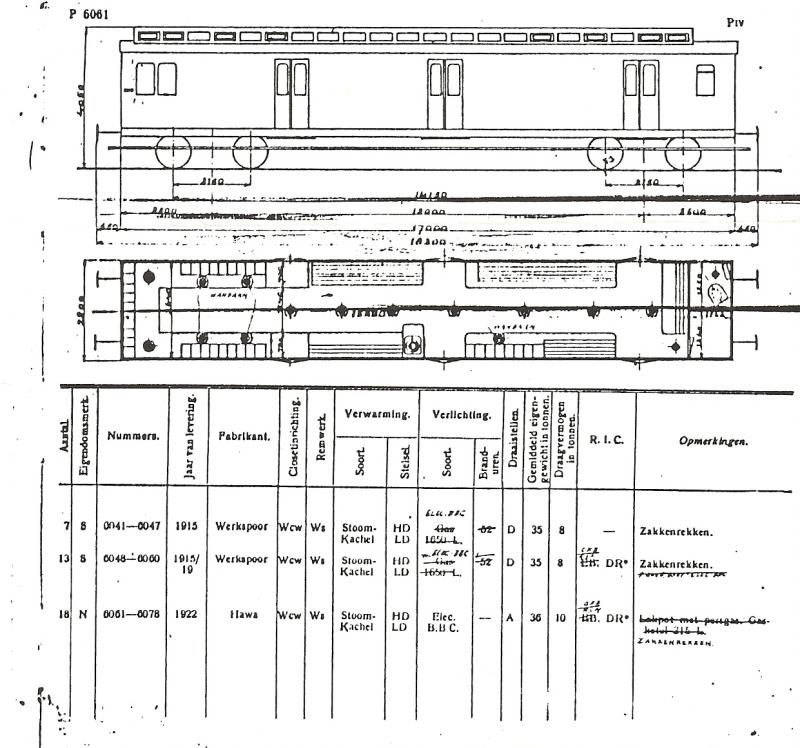

Op het gevaar af dat ik me op glad ijs begeef, ik denk dat het een P IV is van de serie P 6061 - 6078 (Hawa 1922). Van alle tekeningen die ik heb van postrijtuigen is dit de enige die qua wandindeling overeen komt.
Ik heb nog even in de materieelfiles van Doorreis gekeken, daar is een rijtuig uit deze serie niet aanwezig (wel een P IV 6022 van Philotrain, maar die is dus niet gelijk aan deze...).
