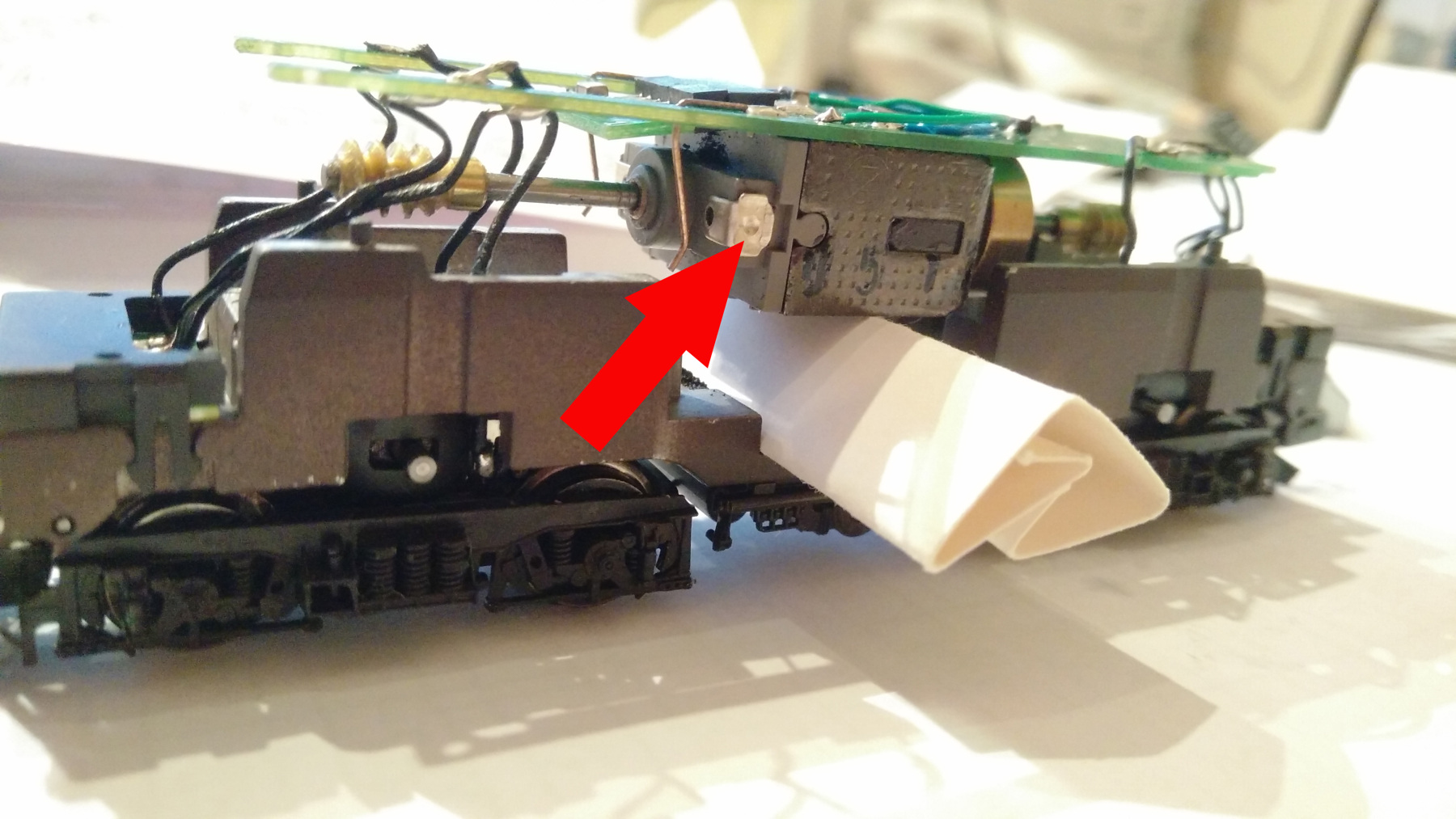

Dag forumleden,
Ik heb een van de Fleischmann locs, zover gesloopt.
De motor ligt nu los en als ik met een 9V-blok spanning zet op het met de pijl aangegeven punten komt er geen beweging in de motor.
Doe ik iets verkeerd?

Nee, dat is zijn idd de koolborstel houders. Als je daar een 9v batterij mee verbind moet hij gaan draaien.
Draait hij wel met de hand, of zit hij vast?
Stinkt de motor ook niet "verbrand"?

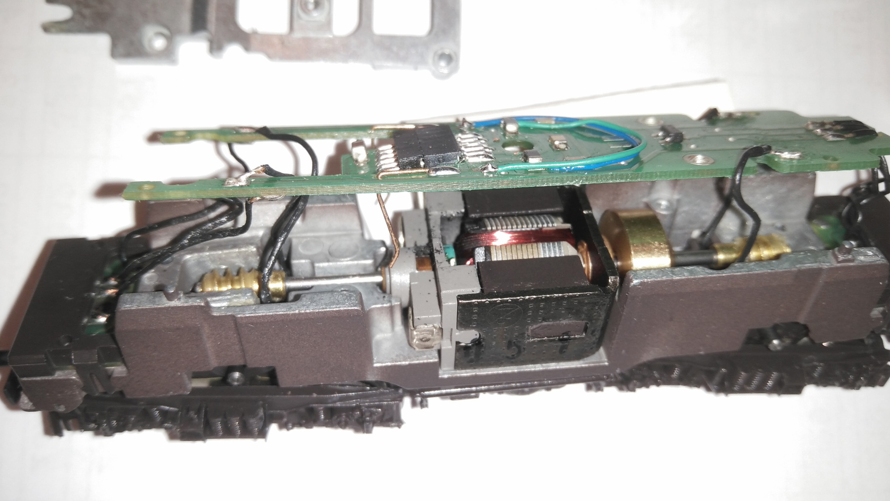

Dag Ruud,
Met de hand draait de motor soepel. Er ruikt ook niets verbrand. Het ruikt alleen naar vet.
Het is gek. Met de trafo draaiden voorheen de wielen, maar zeer traag en de motor werd heet.
Nu loopt de motor niet meer.
Hier nog een foto van de motor.

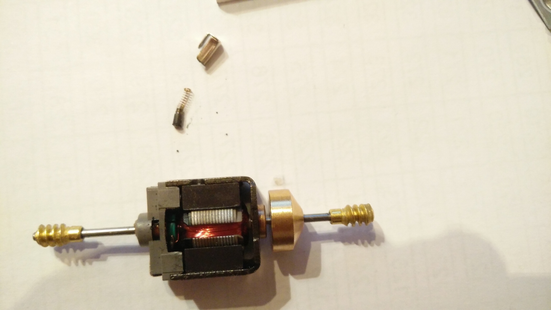

Dag allemaal,
Ik ben nog iets verder gegaan met demonteren.
De motor ligt er nu in zijn geheel uit.
Op de foto hieronder een opname van de spoel en een koolborstel.
Kunnen jullie beoordelen of dit in orde is?
bert55

Dat is op een foto niet te zien. Meet de weerstand op de collector maar.

« Reactie #102 Gepost op: Vandaag om 17:37:16 »
Koolborsteltjes even schoonmaken kan ook wel eens helpen.
Verder ziet het er prima uit.
Wat Bert55 zegt doormeten is het enige verder.
Motor helemaal reinigen is ook nog een optie.
Weet je zeker dat de beide polen van de trafo contact maken met de aansluitingen?
Als je dat direct doet betwijfel ik of je echt contact maakt.
Hoe doe je het precies. Met zo'n clipje op de batterij en dan de draadjes tegen beide polen?
Dan zou er beweging moeten zijn.
Zie je iets van vuil ofzo in de motor?
Koolborstels lijken zo op het eerste gezicht in orde en nog niet aan vervanging toe.

« Reactie #104 Gepost op: Vandaag om 17:45:01 »
Dag allemaal,
Koolborstel ziet er te vet uit. Zeer waarschijnlijk collector vervuild.
Andere koolborstel ook uithalen.
Collector schoonmaken en ook de spleten tussen de collector (lastig werkje)
Nieuwe koolborstels er in (oude zijn verzadigd met olie)
Of (als lapmiddel) oude koolborstels uitgloeien met soldeerbout. Olie verbrand dan.
