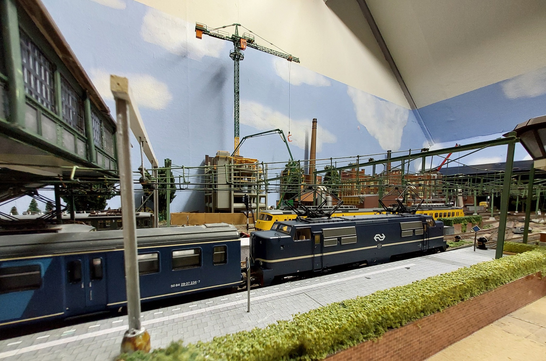

Hier ook gearriveerd op de rollerbank en ook het ratelen aanwezig de condensator iets omhoog en de twee schroefjes aan de kant van vliegwiel wat losser gedraait ratelen over.
Meteen even kleurentest met een ths blauw gevefde lima plan E.
