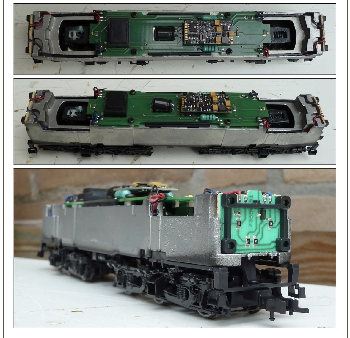

Een vriend van mij wees me op een probleem met zijn Roco blauwe 1200. Bij wat hogere snelheden (75-100%), begint de lok een vreemd geluid te maken. Een soort resonantie. Vooral één richting. Lijkt iets met de assen/overbrenging.
En ja hoor, ook mijn lok heeft het.
Ik heb ook een geel grijze lok getest. Geen probleem.
Herkent iemand dit “probleem”?
Kan ik filmpjes uploaden op dit forum? Dan kunnen jullie horen wat we bedoelen.

Is het een soort tikkend / ratelend geluid?
Daar is onlangs op dit forum een draadje over geweest.
Bij de Roco NS 1200'n (en Franse CC 72100'n) kan een ratelend geluid veroorzaakt worden doordat het motorblok een fractie te laag ligt en daardoor de aandrijving ergens tegen aan tikt. Als het om dit probleem gaat kan dit opgelost worden door onder het motorblok een dun laagje rubber of iets dergelijks aan te brengen.

Dank Jeroen, heb je misschien nog een linkje? Via Google vind ik het (nog) niet
Maar is splinternieuwe lok, dus retour winkel?

https://forum.beneluxspoor.net/index.php?topic=116649.msg3222569155#msg3222569155
Ik zou zeker met de loc naar de winkel teruggaan.

Dit probleem is al vele malen besproken en simpel op te lossen.

Dat wil zeggen: dan hou je je garantie in ieder geval. Zelf zou ik er niet mee terug gaan, maar dat euvel oplossen door de motor iets hoger te leggen. Mij boeit garantie meestal niet zoveel, ik schilder details op locs ook rustig als ie splinternieuw uit de winkel komt.
Maar dit is natuurlijk geheel persoonlijk. Je kunt ook met de winkelier overleggen of de garantie behouden blijft als je de motor ophoogt zonder lijm te gebruiken of iets dergelijks.

Lijkt me nog een uitdaging als ik deze foto’s zie. Motor is compleet ingebouwd…..

Dat valt wel mee. Als je de print losschroeft en opzij haalt, kan je de motor er gemakkelijke uitlichten. Ik begrijp dat een oplossing kan zijn wat tape onder de motor te plaatsen. Als dat het probleem toch niet oplost, dan is de tape zo weer verwijderd zonder een spoor achter te laten.
Persoonlijk zou ik de loc terugbrengen als ik zeker wist dat ik het model zonder meer kon omruilen voor een goede. Anders toch eerst maar tape proberen.
Maar dat is persoonlijk. Iedereen beslist zelf wat te doen. Maar laten we niet net doen of zelf proberen nu zo ingewikkeld is.

De draadjes naar de seinen lopen in gootjes, als je de zwarte stripjes uit neemt heb je de ruimte.
