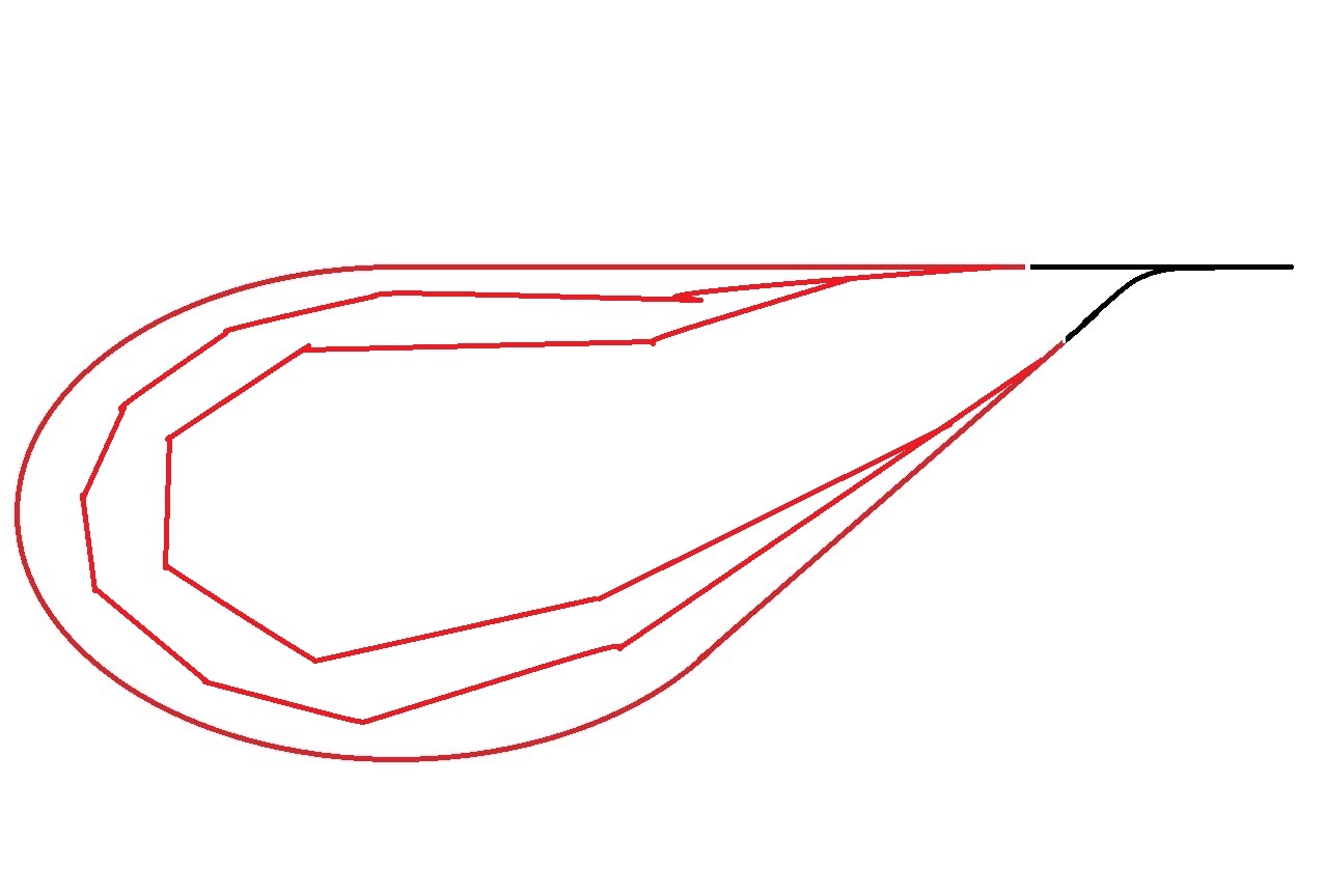

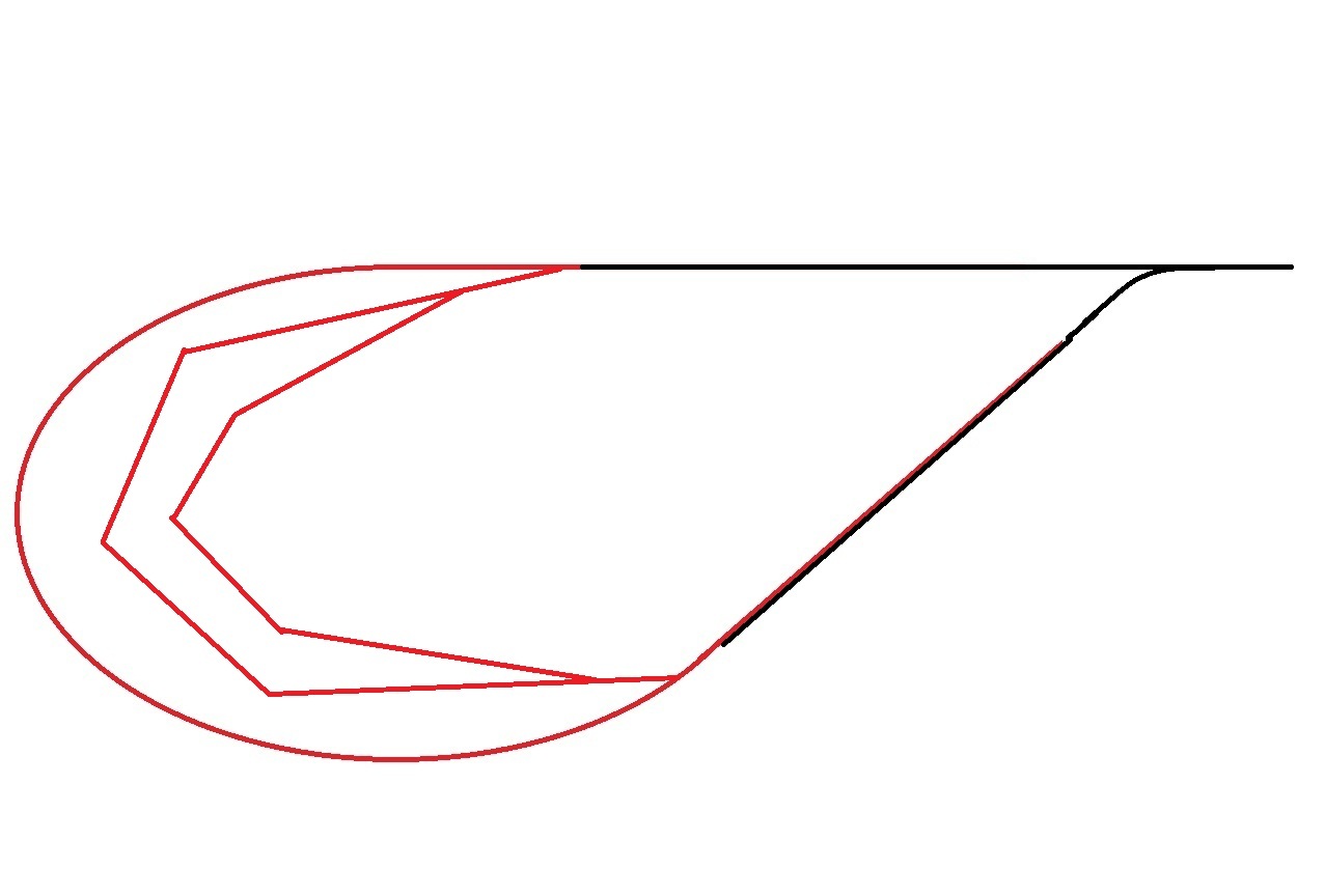

het kunnen gebruiken van een booster zou dit heel veel eenvoudiger maken, maar blijkt, gezien jullie opmerkingen, niet mogelijk.
Ik zie niet direct in waarom dit niet mogelijk zou zijn. Zie hieronder.
De informatie die je geeft is niet voldoende om de zaak te kunnen beoordelen.  Zie hier 2 bedachte mogelijkheden, waarover eerst duidelijkheid gegeven dient te worden.
Belangrijk is namelijk te weten of er überhaupt ruimte is voor een keerlusmodule (om te kunnen schakelen) er van uitgaande, dat je tegelijkertijd zou willen inrijden en uitrijden.  Of is dat niet aan de orde ?  En is het één- of tweerichting verkeer ?
Tegelijkertijd in- en uitrijden is bij gebruik van 1 module sowieso niet mogelijk. Het linker schema is daarmee dus complex, het rechter schema is heel makkelijk en daar zou ook prima een booster gebruikt kunnen worden. Daar zou ook maar 1 van de 2 "verlengde" zwarte sporen voor nodig zijn, allebei is waarschijnlijk nog makkelijker.
Dus graag eerst wat extra info.
Kan dit dan wel met een keerlusmodule?
Afhankelijk van de info en wat je eigenlijk wil is het antwoord:  ja, waarom niet      of   nee   ;D

Het is de linker situatie. De ruimte tussen het "vork wissel" en de eerste van de sporenharp is ca 75cm (aan het andere einde - dus onderzijde tekening - is het ca 50cm) en met een treinlengte van maximaal 3,5 meter, is dat niet voldoende.
Ik ben aan het kijken of ik nog iets kan verschuiven maar dat levert nog steeds geen ruime 3,5 meter op
Je spreekt jezelf hier tegen. Je zegt boven eerst:
"Ik zie niet direct in waarom dit niet mogelijk zou zijn"
Dus volgens jouw moet het mogelijk zijn om dit te doen met een booster, en dus zonder keerlusmodule.
En vervolgens geef je aan dat je moet weten of er ruimte is voor een keerlusmodule om te kunnen schakelen. Of te wel, het is toch niet mogelijk zonder keerlusmodule.
En dat is wat hier ook steeds wordt aangegeven.
Ja de vragen kunnen van belang zijn betreffende waar je de keerlus wilt hebben, of moet hebben.
Maar hoe je het ook doet, er moet iets van een keerlus module in. (en ja, afhankelijk van de info zou dat ook nog altijd kunnen via een relais, of een paar relais )

Oh, ja Het is in principe bedoeld voor 2 richtingen. Dit als aanvulling op de vraag van Maarten. Wissels worden allemaal geschakeld met een MP1. Dit ook vanwege de Electrofrog functionaliteit.

Aangezien je de linker overzicht hebt, maar computer gestuurd rijdt kun je overwegen de "keerlusmodule" uit te rusten als 1 relais per spoor.
De computer kan dan dat relais sturen als onderdeel van de wisselstraat het spoor op of af.
Maar aangezien je bij deze opstelling eigenlijk nooit een trein van beide kanten kunt hebben, kan dit ook met 1 "keerlusmodule" / relais.
Die je mee laat schakelen met het eerste wissel om de richting te bepalen. Als dit wissel vrij is kan hij vervolgens om geschakeld worden zodat er een trein aan de andere kant kan vertrekken, of eventueel vanaf die kant binnen kan komen.
Kan een goedkopere oplossing zijn dan een keerlusmodule. Zeker als je nog ergens een vrije uitgang hebt om dit relais te sturen.
Moet je alleen een relais hebben.

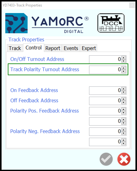

En op de site van Huib Maaskant staat het allemaal beschreven: https://www.floodland.nl/aim/info_keerlus_1.htm
Maar je kunt ook de YaMoRC booster toepassen (ik begrijp dat je die "over" hebt?), die kan het hele station na de wissel ompolen op basis van een DCC accessoireadres (wisseladres) aldus de handleiding: http://www.yamorc.de/downloads/YD7403.nl.pdf

PS wat de Yamorc booster blijkbaar kan is de situatie dat wisselbediening en ompolen synchroon verlopen.  Dus niks extra nodig.
PS2  @ Montanbahn , en dat neem ik je niet kwalijk, het staat dus blijkbaar in de handleiding.  Niks nodig. Wist ik ook niet en mogelijk heb ik daar zelf ook iets aan bij toekomstige aankoop van boosters  :D

Om nog even een duit in het booster zakje te doen, bij de YD7403 kun je een wissel adres instellen om de polariteit te schakelen, die kun je dus op het zelfde adres zetten als het wissel of een eigen adres maar net wat handig is voor jou toepassing :)
Edit: had Maarten zn PS over het hoofd gezien, naja iig nog een plaatje ter aanvulling :)
