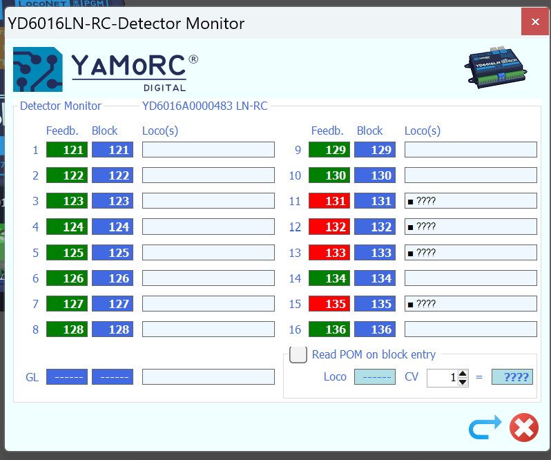

Ik heb een YaMoRC YD6016NL-RC terugmelder die aan een YD7010 centrale hangt. De bezetmelding werkt als verwacht. Als ik een locomotief op een gedetecteerde sectie plaatst, dan zie ik de bezetmelder oplichten in iTrain. Maar ik zie helaas geen adres verschijnen. In de detector monitor van de configuratie tool ziet het er als volgt uit:
Ik zou verwachten onder 'Loco's' de adressen van de locs te zien, maar in plaats daarvan zie ik ? ? ? ?.

Beide locs ondersteunen Railcom. Van de ene (een Piko Hobby) kan ik CV28 niet uitlezen, op de andere (een Trix wel). Op een Z21+10808 Z21 Decoder kan ik de adressen van beide locs zien. Ik heb de locs met Z21 geprogrammeerd. Zijn er verschillen in hoe de Z21 omgaat met adressen van locs ten opzichte van de YD7010?
Voor wat betreft de bedrading: Ik vind het wat overzichtelijker zo, meer informatie daarover in deze draad. Om uit sluiten dat de bedrading de oorzaak is heb ik één enkele sectie aangesloten op de bezetmelder. Met de ene draad in een van de 16 detectie uitgangen en de andere draad op de K track output. Ook dan treedt het probleem op.
Verder heb ik geprobeerd om aparte adressen te gebruiken voor Feedback en Block. Het screenshot in de handleiding doet vermoeden dat het niet nodig is en het zou niet mijn voorkeur hebben, maar ik wilde het even proberen. Maar ook dat bood geen soelaas. Dank voor de suggesties!

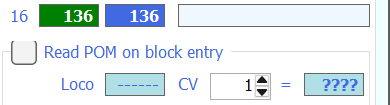

Ik ken de Yamorc instellingen niet, maar zou het hier aan kunnen liggen ?
Omdat daar CV1 = ????  staat, dus dezelfde vier vraagtekens, heeft het misschien daar iets mee te maken ?  Of moet je Read POM aanzetten ?
