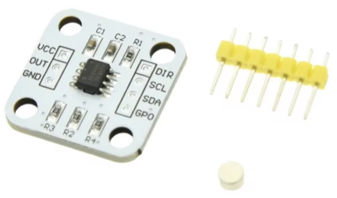

De meest precieze oplossing lijkt mij in jouw geval een sensormodule zoals deze op Ali
Eenvoudig het meegeleverde magneetje onderaan de as plakken en met een vrij simpele sketch op een Arduino, kan je dan een ledje laten branden op het moment dat de sensor de door jou gedefinieerde hoeken (met marges) heeft bereikt.

Nog even voortbordurend...
Bovengenoemde sensor is 12 bit. Dat wil zeggen dat je waarden kunt verwachten van 0 tot 212 = 4096
Uitgaande van een 23 meter draaischijf in schaal 1:32 heb je een omtrek van 2258mm
Met bovenstaande sensor krijg je dan een precisie van 0,55mm op het uiteinde van de brug. Wellicht een beetje aan de grove kant, al moet ik nog zien of je dat met gewone lichtsluisjes kan halen.
Er zijn ook varianten die 14 bits zijn. Dat geeft je al een precisie van 0,14mm
En bijvoorbeeld deze MT6835 is een 21 bits versie, waarmee je de rails op een whopping 0,001 één-duizendste milimeter kunt positioneren. :o In theorie dan natuurlijk, want de gemeten waarde zal in de praktijk vast fluctueren rondom een bepaalde waarde.
En ik ben ervan overtuigd dat ChatGPT met de juiste prompt hiervoor prima jouw volledige sketch kan maken. Dus zelf programmeren hoeft ook niet eens.

Heb nog niet precies uitgezocht hoe dit werkt, maar ik heb geen motor op de as zitten. Bij de beschrijving van je link staat voor borstelloze motor.
Aan het einde van een kant van de brug zit een motor er onder, die met een wiel over de onderkant van de draaischijf "rijdt"
Het gaat inderdaad om een 23 meter draaischijf, al heb ik de lengte niet heel nauwkeurig overgenomen. Hij moest groot genoeg zijn voor mijn 50er.
Dit motortje onder de brug maakt dus verschillende rondjes voor 1 keer de brug rond draaien.
Op basis van deze motor aansturing kan ik niets zeggen over de positie van de brug.
Moet een koppeling hebben tussen brug en zijn positie, los van de motor aansturing voor van de brug.
Programmeren zal uiteindelijk niet het probleem gaan worden, dat bekostigd de hobby. Het is even de juiste hardware vinden die gebruikt kan worden voor een goede terugkoppeling.
Dat hoeft ook niet, als de as van de brug maar naar beneden doorloopt, zodat je onderop de kopse kant het bijgeleverde magneetje kan plakken. Dat moet inderdaad maar net zo uitkomen.

Dat kan, de as steekt aan de onderkant nog een 1.5 centimeter uit. Dus daar kan ik wel een magneetje op plakken.
We gaan ons er eens in verdiepen.

Ik vraag me wel af in welke mate de lineariteit van de uitlezing beïnvloed wordt door een magneet die niet exact uitgelijnd is met het rotatiepunt. Bij dergelijke resoluties moet je dat m.i. toch merken. Resolutie en absolute nauwkeurigheid is niet hetzelfde. Mogelijk vereist dit toch een calibratie/linearisering in software. Iemand ervaring mee?
