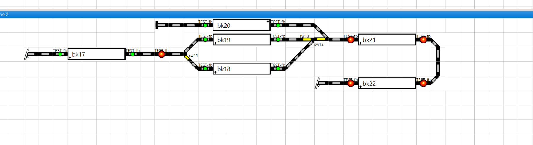

Ik heb mijn baanplan nu volledig bedraad en geprogrammeerd (DCC-Ex), echter blijf ik met een paar bezetmelders (okki ) zitten die standaard actief zijn, zonder dat er een trein in de bewuste sectie staat. In Rocrail kleuren ze dan rood. Ik kan ze handmatig in Rocrail resetten, maar ze reageren dan ook niet op een trein.
Heeft iemand dit eerder meegemaakt en weet een oplossing?

Ik ben bang dat niemand je hier bij kan helpen. Een plaatje van rocrail vertelt ons niks zinnigs. Je kan met een multimeter de okkie doormeten, maar die zal het wel doen. Dus het moet haast wel aan je instellingen en/of je bedrading liggen. Het is een DIY project, waarbij jezelf veel moet aankutteren om het werkend te krijgen, en dat is wat moet je doen. Alles nalopen en doorkutteren tot het werkt.
Als je hier echt hulp wilt, dan moet je een uitgebreid verslag posten van wat je uitgespookt heb. Foto's van je elektronica maken, lijstjes kloppen met wat waarop is aangesloten en je configuratie bestand hier dumpen. Misschien dat we dan de fout kunnen spotten. Je hebt bijvoorbeeld niet eens verteld, of je een I2C extender gebruikt of de okkie direct aan de arduino pinnen heb hangen.

Albert, ik heb alles nog een keer doorgelopen en weet zeker dat ik de adressen in Rocrail goed heb gezet; van 164 tot en met 175 zijn aangesloten.
165, 172, 173, 174 en 175 hebben dit gekke probleem. Dus 164, 166, 167,168, 169, 170 en 171 hebben dit niet. Alle op hetzelfde MPC bordje.
Ik heb middels commando "S" in de Web Throttle de I/O uitgelezen en deze meldt dat ze actief zijn in de database:
165 staat niet in dit screenshot, maar een paar posities er boven.
