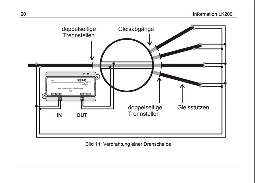

Er is steeds kortsluiting op de draaischijf en deze is aangesloten volgens de handleiding van Roco. Het is onduidelijk waardoor de kortsluiting ontstaat. Het probleem heeft zich begin 2025 ook voorgedaan. Toen bleek de LK200 defect te zijn. Het is vreemd dat die dat nu weer zou zijn. Dan moet er iets verkeerd zitten, waardoor het steeds mis gaat. Het zou goed zijn dat iemand daar eens naar komt kijken om te achterhalen waar het probleem zit en hoe dit opgelost moet worden.

Aansluiten Lenz LK200 aan de draaischijf.

Tot in de treuren uitgevoerd maar blijft toch een probleem
Zonder ergens sluiting te rijden voor de schijf brand toch mijn lk200rruit en de reeden .geen idee

Weldegelijk goed aangesloten .
Maar toch klopt er iets niet.
Wat, geen idee
Heb nu eerst alle bedrading los gegooid
en ga opnieuw alles aansluiten, een voor een.
Draaischijf is volledig dubbel geisoleerd zoals omschreven staat IN DIVERSEN AANSLUIT SCHEMA,S

Wat voor digitale centrale heb je?
Het kan namelijk zo maar zijn dat de centrale eerder de „kortsluiting“ detecteert dan de Lenz module.
Bij een z21 is dit namelijk een mogelijke oorzaak van het probleem.
Een Z21 met software hoger of gelijk aan versie 1.29 is dit softwarematig aangepast.

Re: keerlus module lenz lk 200
« Reactie #39 Gepost op: 28 February 2025, 18:55:54 »
ReageerReageer
CitaatCitaat
En ik weet niet wat bedoeld wordt met goed aangesloten, maar ik verwacht bij bediening van de schakelaartjes weer een defecte module.
Nu dan ? Heeft toch even geduurd.
Lenz geeft duidelijk aan, dat de uitgang van de LK200 zonder enige andere verbinding aan de draaibrug aangesloten dient te worden. Wat Roco aangeeft is in dat geval niet interessant, behalve dan dat die een eigen schakeling hebben. Die dient uitgeschakeld cq. niet gebruikt te worden. Dus: niks van Roco aansluiten, eventueel draden doorknippen en geen andere spanning (of DCC) opzetten.

Citaat van: johan george op 12 January 2026, 14:25:22
Ja, de rails wel. Maar ook los van andere aansluitingen of bedien-elementen ? Welke draden komen er van de draaibrug af en waar/hoe heb je die aangesloten ?
