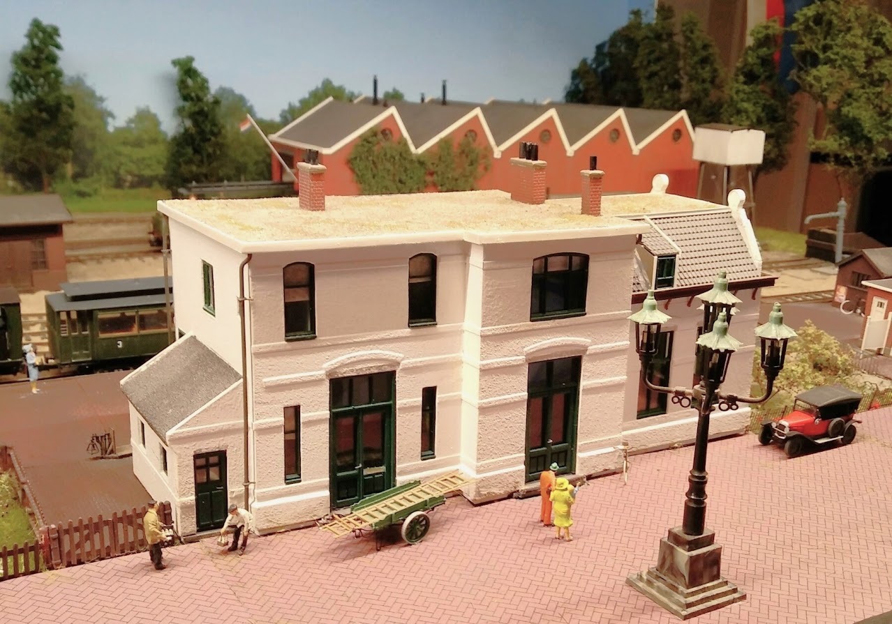

Goedemorgen,
Ik heb voor mijn station toch voor een bouwpakket gekozen. Het is van de week binnen gekomen. Van het weekend maar eens puzzelen. Vraag: weet iemand de kleurstellingen van het oude station steenwijk? De foto's zijn niet allemaal even duidelijk. Het gebouw zal wel een gebroken wit zijn, maar deuren, kozijnen en vensterbanken vind ik last in te schatten. Mijn baan is in periode V, dus ik ga ervan uit dat het oude station nooit is afgebroken en vervangen door het huidige gedrocht. Ik hou daarom wel de witte kleurstelling aan, omdat dat de laatste is.
Alvast dank!
Fred

Re: Station Steenwijk poging 2
Reactie #36 Gepost op:
om 10:36:54 »
Stucwerk zoals het oude station was doorgaans gewoon wit. Er zijn denk ik geen kleurenfoto's van, zelfs op stationsweb.nl is alles zwart-wit.
Bij vergelijkbare gebouwen zijn de kozijnen vaak donkergroen of donkerbruin en deuren idem. Ik zou daar persoonlijke voorkeur laten bepalen...
Nu was Steenwijk een voormalig Staatsspoor station, voor bv Schoonhoven wat ook door de Staatsspoorwegen werd geopend, was beschreven dat het stucwerk gewoon wit en het houtwerk oud groen was.
Reactie #37 Gepost op:
om 11:06:37 »
Hoi Fred,
Steenwijk was een waterstaatstation 3e klasse. Je zou Harlingen of Leeuwarden als voorbeeld voor de kleuren kunnen gebruiken. Ook waterstaat 3e klasse met witte muren. En omdat deze nog bestaan zijn er genoeg kleurenfoto's van te vinden.
Update : ik heb op Youtube een filmpje gevonden over station Steenwijk. Ook beelden in kleur tijdens de sloop;
https://youtu.be/Is5qCJCmrJg?feature=shared
Vriendelijke groet Ruud B.
