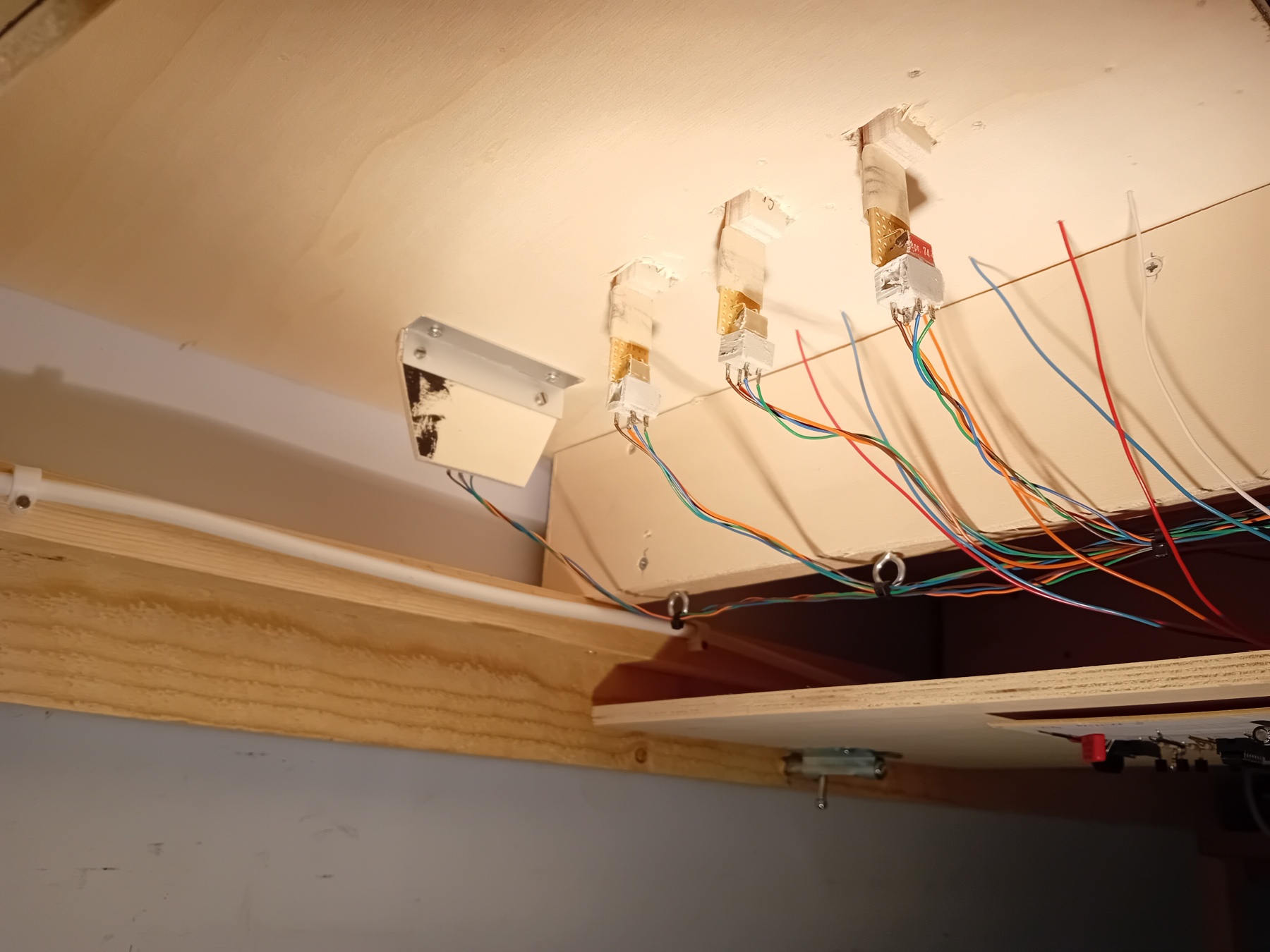

Mijn methode heb ik een paar jaar geleden laten zien.
https://forum.beneluxspoor.net/index.php?topic=77039.465
Vanaf reactie #478

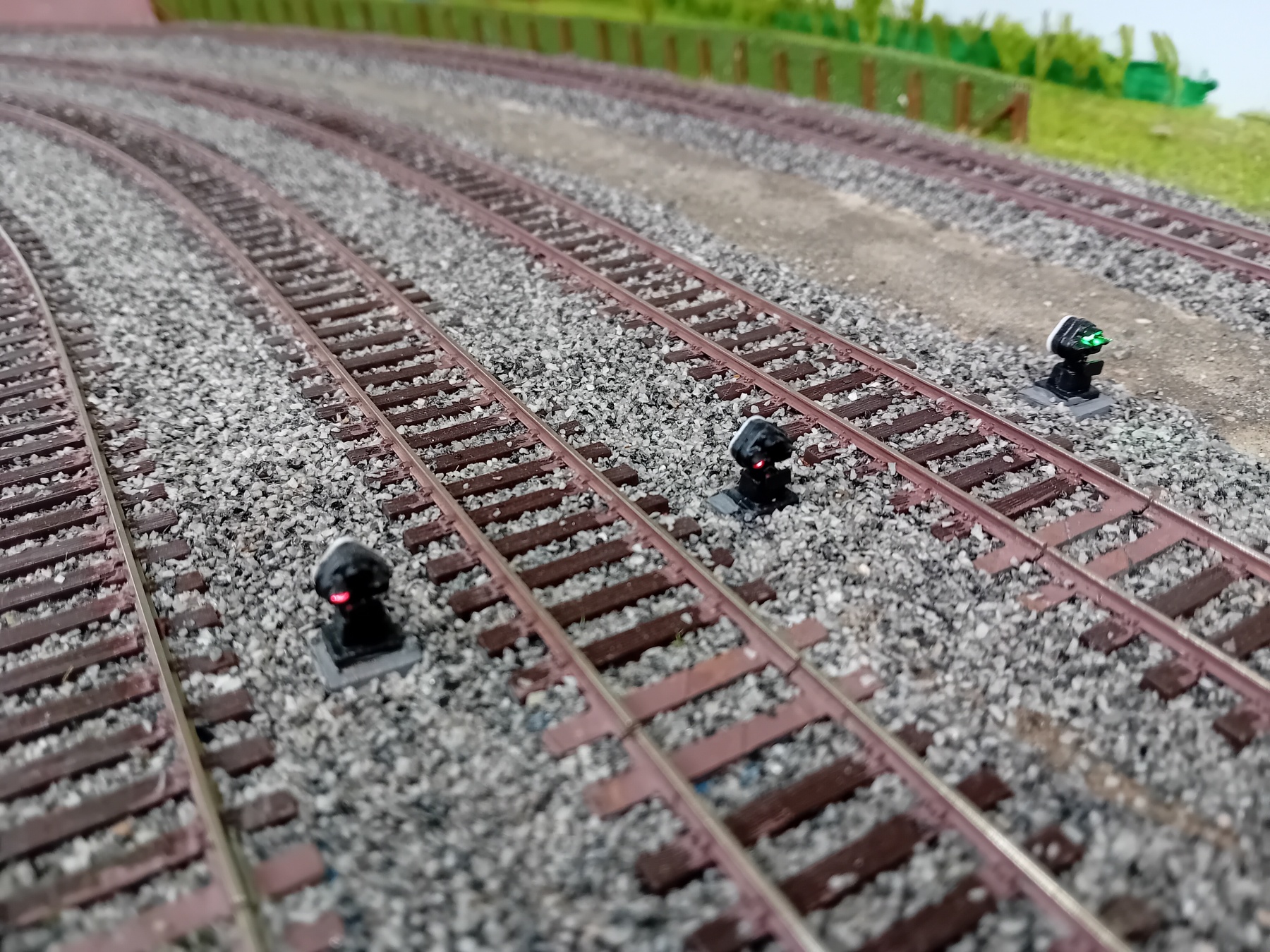

Ben wel benieuwd naar hoe je het doet met een ns dwerg sein
Berichten: 27240
Re: Bevestigen Digikeijs DR7111 lichtsein
17 December 2025, 17:34:23 »
Op dezelfde manier. Kan er vanavond wat foto's van laten zien.
Berichten: 27240
17 December 2025, 19:23:37 »
Ik dacht dat ik nog een paar dwergseinen los had staan, maar ze blijken allemaal al vast te staan in de ballast.
Daarom een foto bovengronds en een foto ondergronds.
