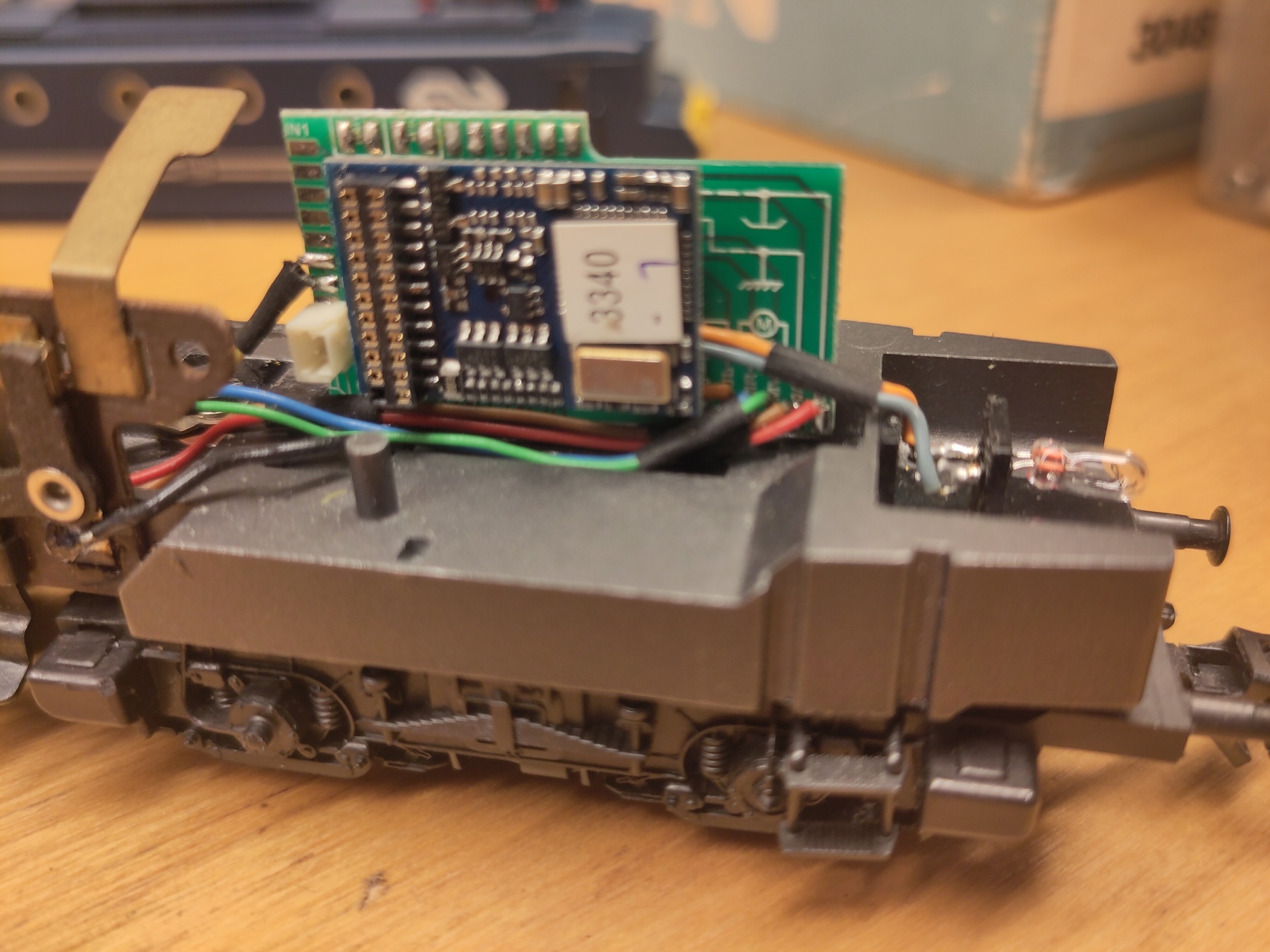

Allen,
bij een Märklin verzameling die ik eigenlijk overnam vanwege een NS 1200 en een stoomlok, zat een Circus Mondolino-startset.
Er it een loc bij die volgens de handleiding naar adres 78 luistert en dat is één van de 4 adressen waar de meegeleverde IR afstandsbediening op ingesteld kan worden.
Nou zit er ook de inhoud van een tweede set bij, waarvan de lok echter op hetzelfde adres ingesteld staat.
Mijn eerste vraag is: (hoe) kun je het adres van een van de loks veranderen?
Mijn tweede vraag is: kun je er ook een Märklin DELTA lok of treinstel mee aansturen? Ik beschik over een 3424 lok en een 3471 treinstel, beide DELTA, maar heb dus geen idee of dat compatibel is.
De 3424 lok (NS 1117) heb ik overigens open gemaakt, en hier zit een andere print in dan ik op het 3-rail-forum zie:
https://wiki.3rail.nl/images/8/81/M%C3%A4rklin-3424-dec.jpg
De mijne heeft niet van die dip-switches.
Laatst bewerkt op: 16 December 2025, 21:45:16 door Boerammetje

Ik zie die soldeerbruggen ook niet zo 123 op de decoder. Zou ik dat moeten kunnen waarnemen links op de print?
Of is er ooit een andere decoder in gezet? Ik heb deze lok altijd gewoon analoog gebruikt.

Re: Beginnersvraag Märklin Delta "Circus Mondolino"
17 December 2025, 08:19:21 »
Hallo Bram,
De decoder op de foto is een 'normale' decoder. En op t eerste gezicht lijkt dat op een
ESU Lokpilot 4
Deze moet worden geprogrammeerd worden met een centrale/mobile station of programmer.
Vanuit de fabriek heeft deze adres 3.
Op de link hierboven, vindt je extra informatie en de handleiding.
Met de IR Controller is deze niet te programmeren. Maar de decoder kan wel één van de Delta-adressen worden toegewezen (CV1), en daarmee bereikbaar worden voor de IR afstandbediening.
Waar moet je de decoder om programmeren zonder de apparatuur? 't Ja, dat is bij andere spoorvrienden, bij de modelspoorwinkel in de buurt (op een rustig moment) of op een beurs met een helpdesk.

Berichten: 23002
17 December 2025, 10:19:09 »
Het is een LokPilot 3.
