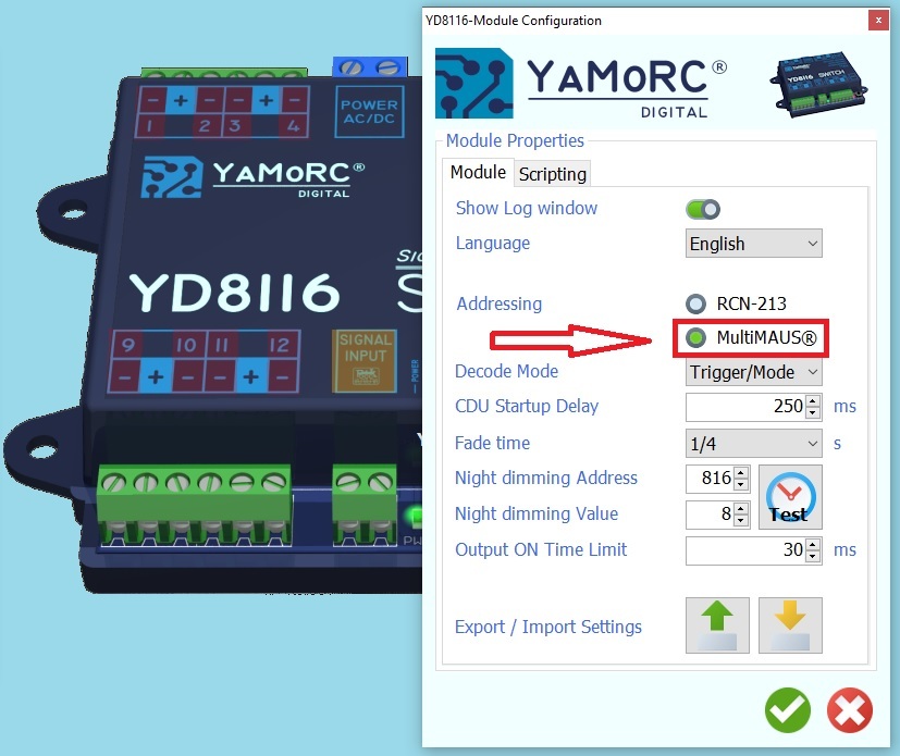

Beste forummers,
Ik ben weer begonnen met de hobby. Ik was ooit begonnen met Station Steenwijk, inclusief raccordement. Rosoft Xpressli en roco multimaus. Daar ben ik opnieuw mee begonnen, maar nu in modulevorm, zodat de baan in de toekomst wat mobieler is. Ik heb de rails liggen en alles rijdt weer zoals waar ik gebleven was.
Ik ben nu toe aan het digitaliseren van de wissels. Ik heb YAMORC 8116 en MP1 van MTB. In een eerste poging bleven de motortjes van de MP1 maar draaien. In een tweede poging (geen idee wat ik anders heb gedaan) bewegen de motortjes op de juiste manier. Ik snap alleen zelf niet helemaal wat er gebeurt. Ik heb adres 100 op mijn multimaus staan, maar als ik kijk in de 8116 met de YD9100 dan staat daar "opeens" adres 96. Enig idee waarom er 4 van het adres is afgetrokken? Een tweede wissel geeft 101 op de multimaus en 97 op de 8116. Het is werkbaar, maar ik wil graag snappen wat er gebeurt. Weet iemand wat er aan de hand is?
Fred

Dat is de verspringing in adressering bij Roco bij aansturen van "vreemde" apparaten zoals Yamorc of bv een Lenz. Adres 5 op je muis is adres 1 op je Yamorc. Dat zou je ergens aan kunnen moeten passen dacht ik.

Roco (Multimaus en Z21) gebruikt de eerste 4 adressen niet. Maar dit gebeurt wel op de achtergrond dus programmeer je met de multimaus je wissel met adres 100 dan heb je hem voor “normale” DC lezers adres 96 gegeven.
Zoals Ronald dus ook al aangeeft.
Ik weet niet of je het in de Yamork module kan aanpassen, met standaard multimaus volgens mij niet, wel als je deze met Z21 centrale gebruikt, dan kun je de offset uitzetten
« Laatst bewerkt op: 14 December 2025, 16:48:13 door Frank 123 »

Dat laatste bedoelde ik, in de z21 omgeving kun je dat aanpassen.

Heel normaal dus? Maar als ik via de Yamorc tool adres 100 invul, krijg ik dan ook 104 op de multimaus? Later ga ik via itrain rijden, dus dan heb ik de verspringing niet.

Hallo Fred,

De roco MultiMaus is in combinatie met de Roco versterker 10764 de "centrale" en deze combinatie gebruikt nog de "oude" afwijkende adressering: er treedt dan een verschuiving van 4 adressen op.
In de MultiMaus en/of de 10764 kun je dit niet wijzigen, in de YaMoRC YD8116 echter wel, zodat ze beide weer dezelfde adresnummering gebruiken.
Via de YD9100 kun je dit in de YD8116 als volgt aanpassen:

Opgelost!
Dat vinkje deed het hem. Nu in Itrain, multimaus en in de 8116 dezelfde adressen. Toch wel wat handiger werken.
