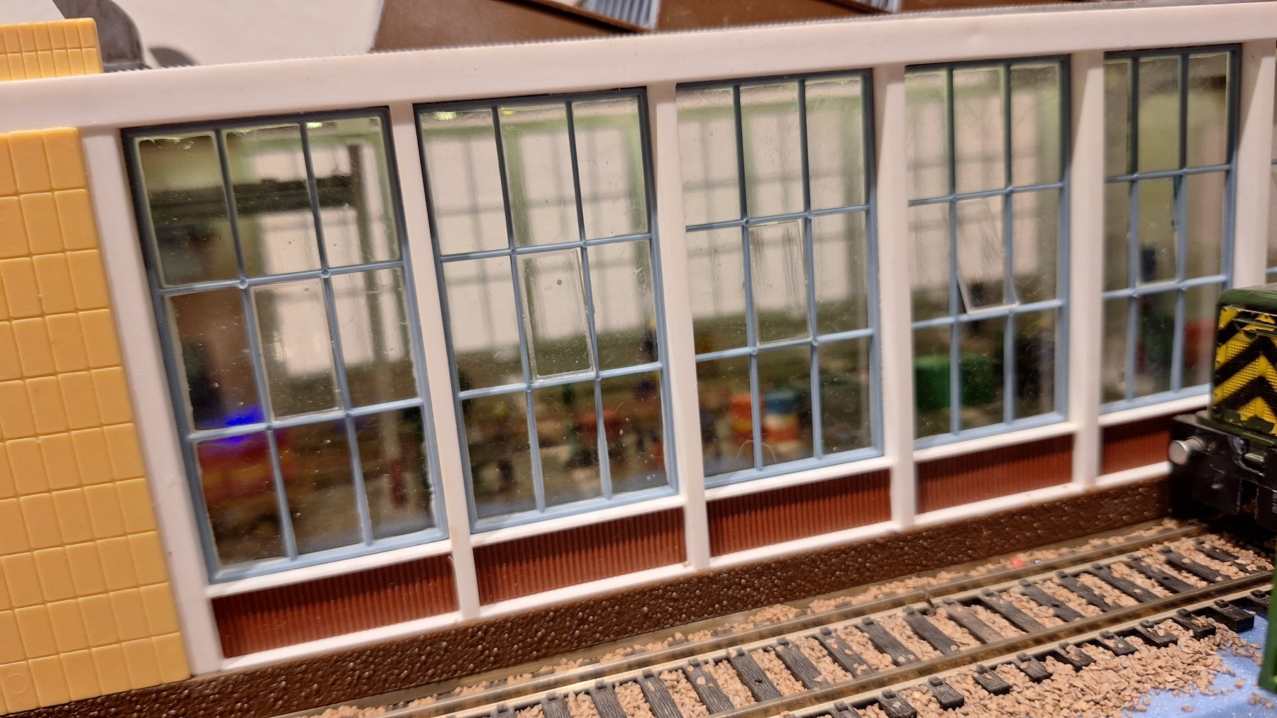

De loods is pakweg een jaar of 40 geleden gebouw. Wat me nu ergert is dat als je naar binnen kijkt, je tegen te brede kozijnen aan kijkt. Dat gaan we oplossen.
Smalle strippen snijden van styreen en die over de randen lijmen. Het zijn eigenlijk stoeptegel platen van een paar 10de mm dik. Werkt ideaal
Ziet er gelijk een stuk beter uit....

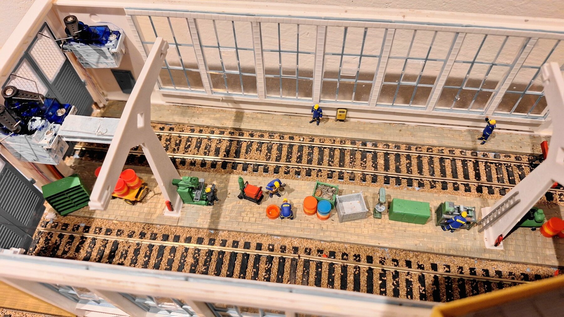

Dan de vloer, waar groot Volmer op staat
. Ook maar stoeptegels erin dan. Beetje lastig om te doen in een reeds gebouwde loods. Eerst maar een stukje papier pas maken, dan de plaat snijden en verlijmen...
Daarna een likje verf, Vallejo kleuren Concrete en Cement. Boeltje laten drogen en de machines kunnen erin.
Aardig sfeertje zo....
Ook de servo's ff een likje wit gegeven, evenals de tegen de kopwant gelijmde kabels.
Dan nog een paar stukken lichtstrip tegen het dak lijmen en bedraden.
wordt al wat zo.
