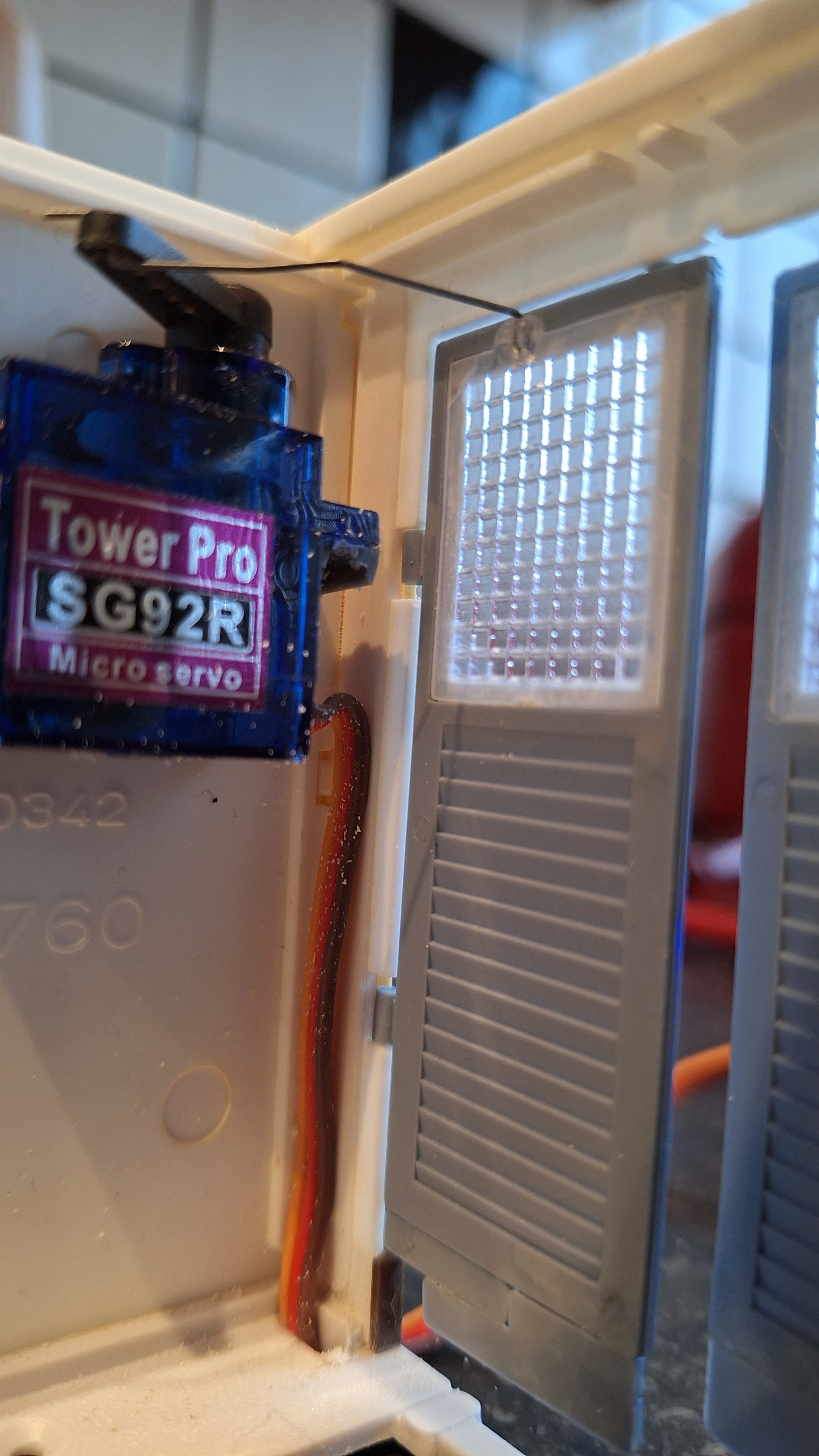

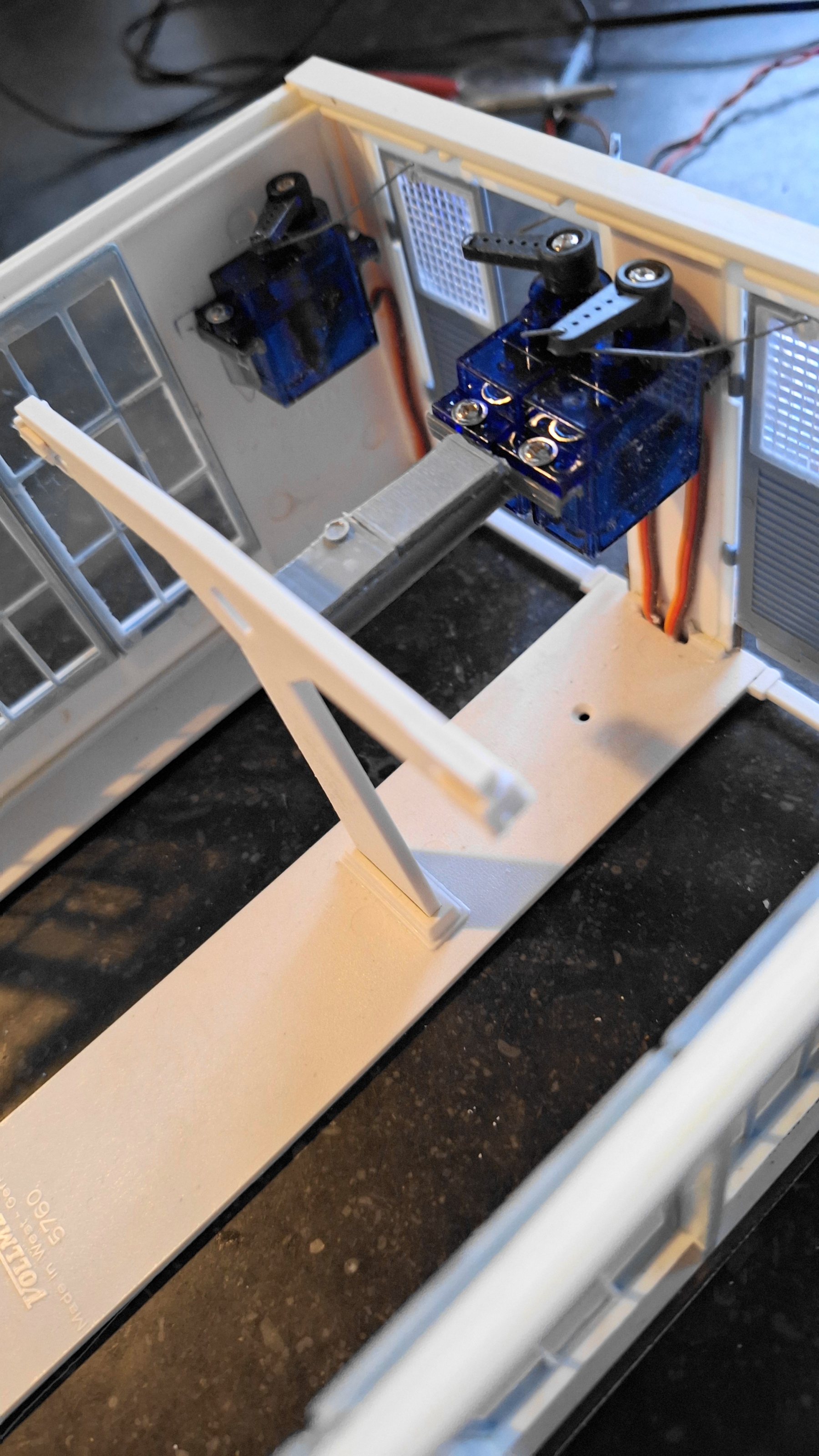

Een volgend projectje dat me al erg lang stoort. De Volmer E-lokloods heeft mechanische automatische deuren. De lok rijdt door de loods tegen een klepel die middels een stang de deuren dicht trekt. Ze gaan weer open door er gewoon tegen aan te rijden. Leuk, maar echt niet meer van deze tijd
Dus er moeten servo's in. Kunnen de deuren één voor één open en dicht of er nu wel of geen lok in de loods staat. En dat moet door Koploper gestuurd gaan worden middels een servodecoder.

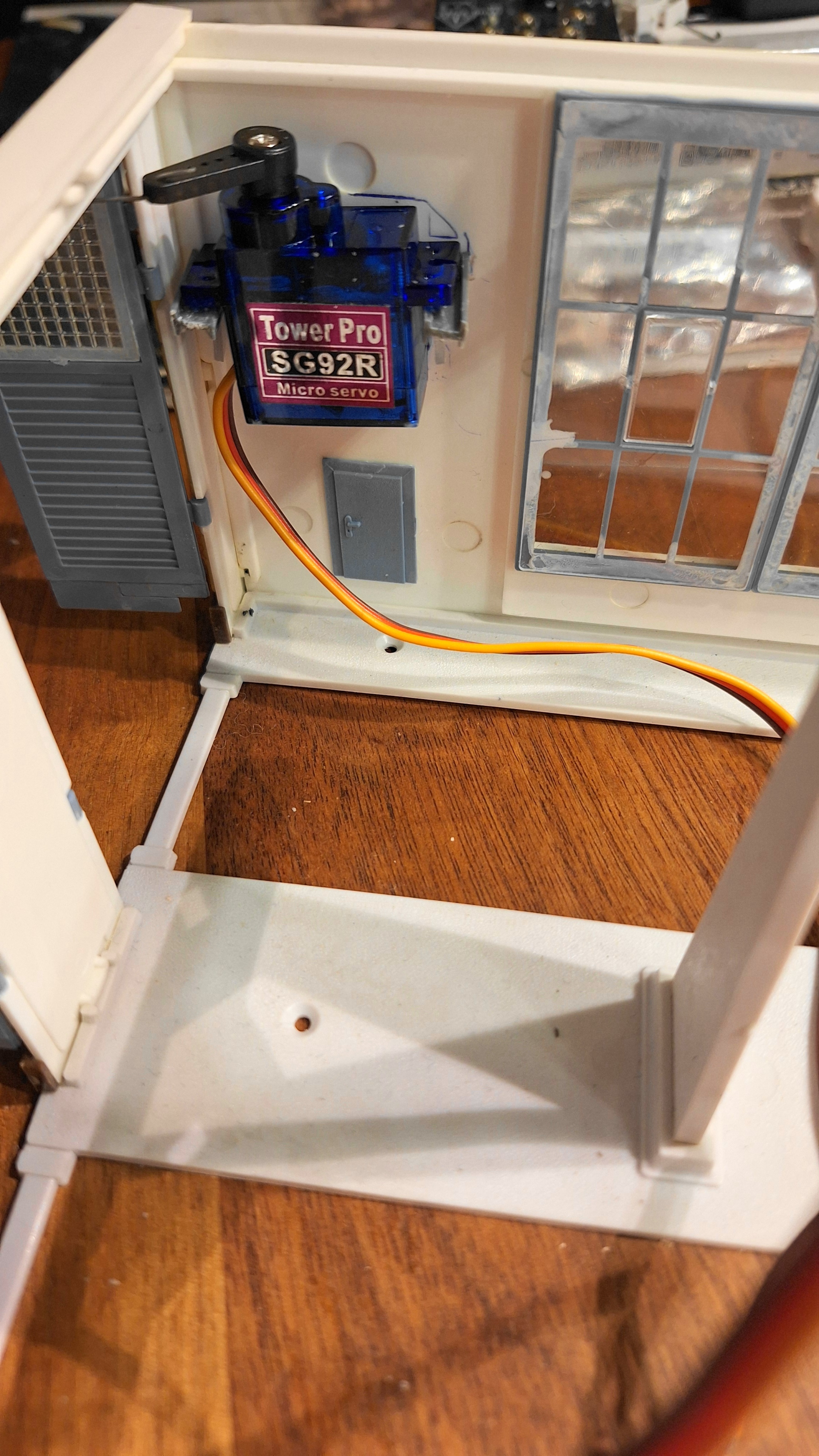

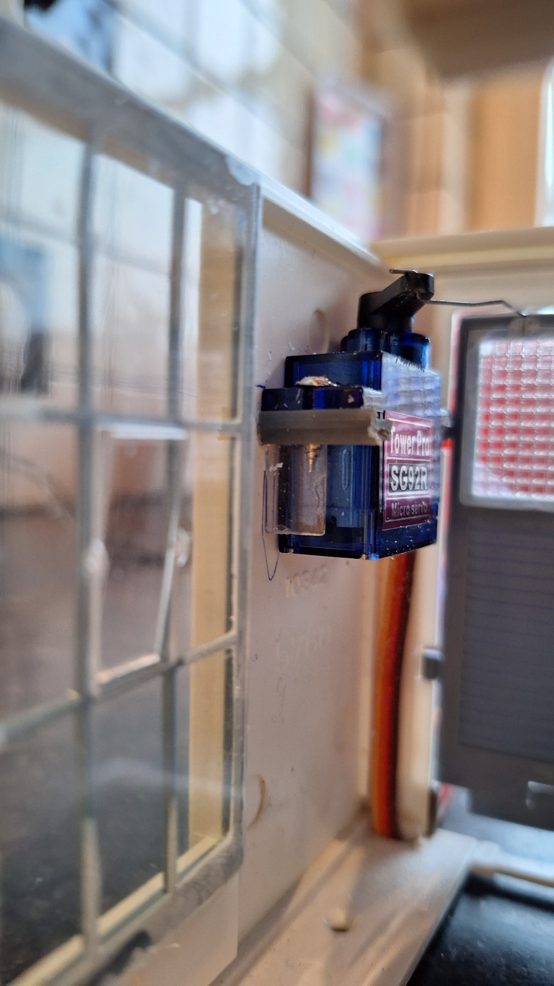

Dus eerst maar eens kijken hoe we die servo's kunnen bevestigen. Ik wil ze in de lokloods en niet onder de tafel.....
Wat H-balk profiel op maat gezaagd en die verlijmd tegen de wand. Effe passen.....
Ook de andere zijwand dan maar.
De bestaande staal veren ingekort en opnieuw pas gemaakt voor de servo bediening.

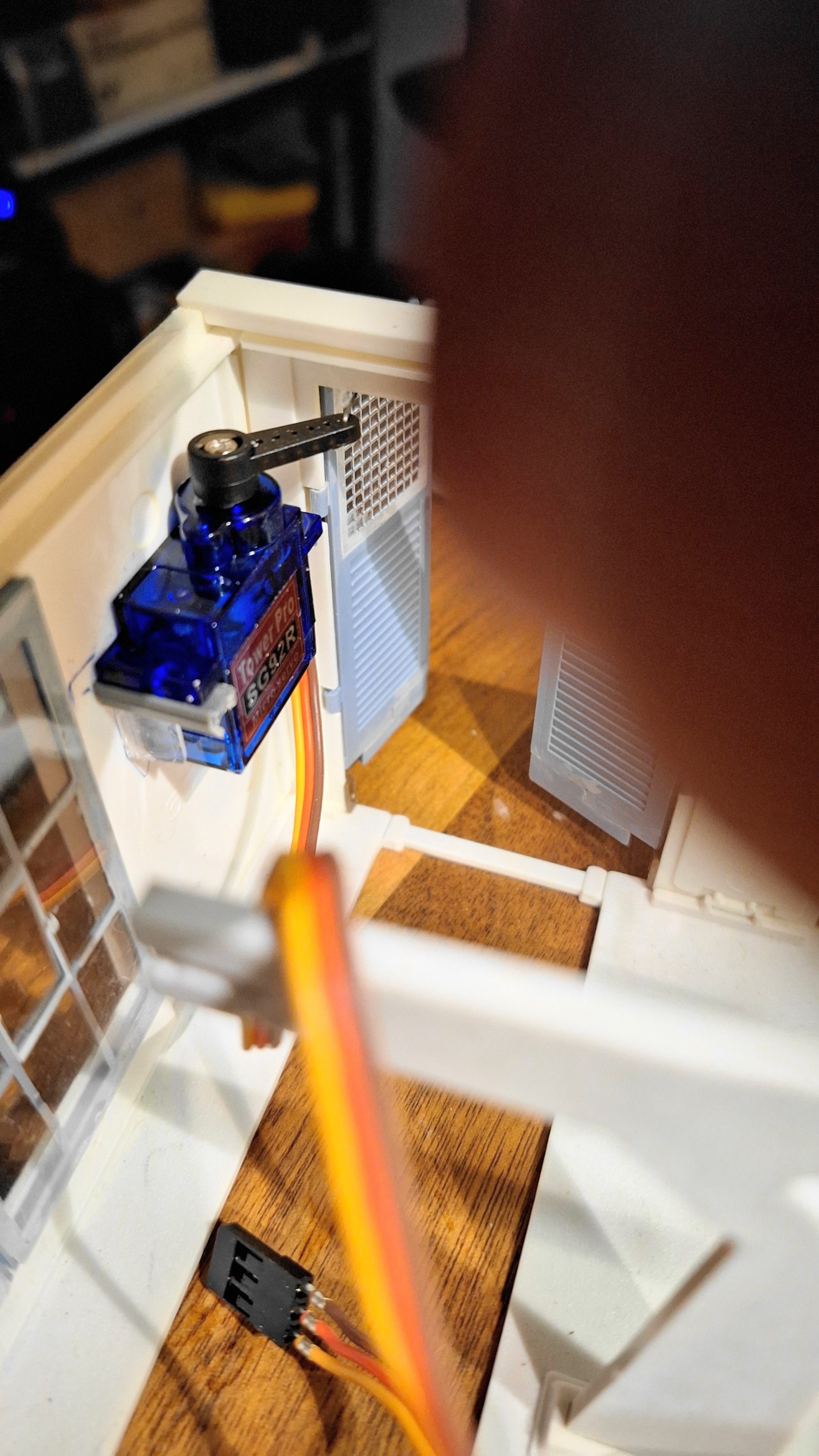

Nog wat sleufjes in de vloer gemaakt om de kabels eruit te krijgen. En deze tefen de kopwand gelijmd.
Dan nog de constructie van H-balken voor de twee midden servo's verlijmd tussen voorwand en dak draag spant.
Zo ook deze beide servo's kunnen er na een nachtje drogen op vast geschroefd worden.
Dan de servo's testen met een tijdelijke servotester van Aliexpres.

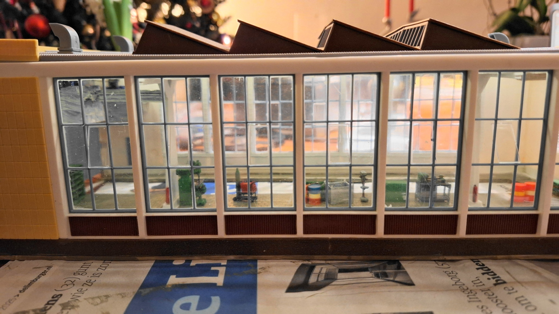

Vandaag lekker kunnen klussen aan de lokloods.

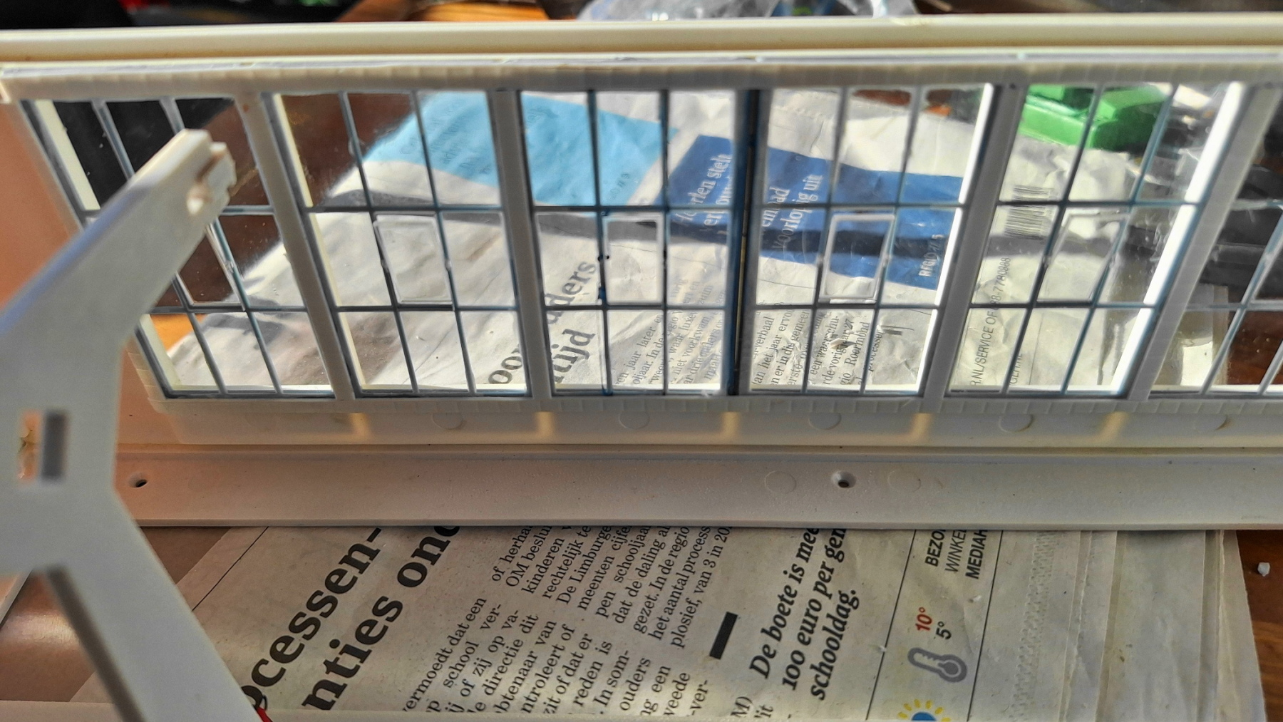

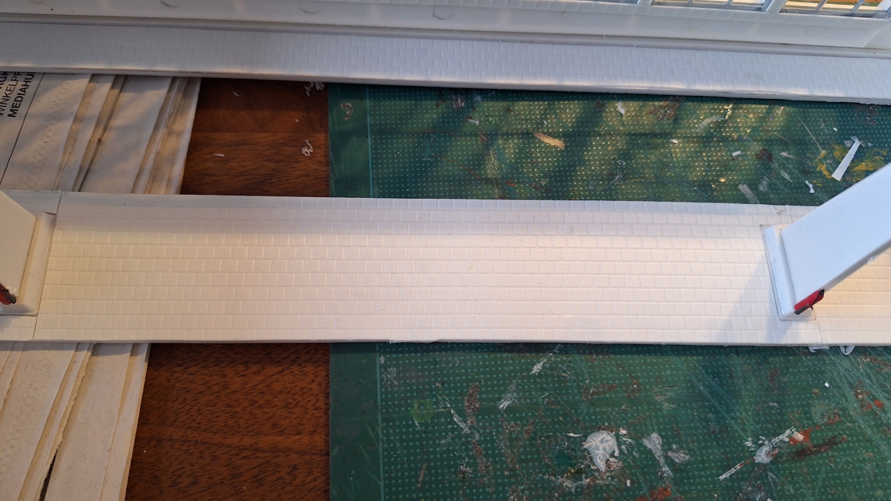

De loods is pakweg een jaar of 40 geleden gebouw. Wat me nu ergert is dat als je naar binnen kijkt, je tegen te brede kozijnen aan kijkt. Dat gaan we oplossen.
Smalle strippen snijden van styreen en die over de randen lijmen. Het zijn eigenlijk stoeptegel platen van een paar 10de mm dik. Werkt ideaal
Ziet er gelijk een stuk beter uit....

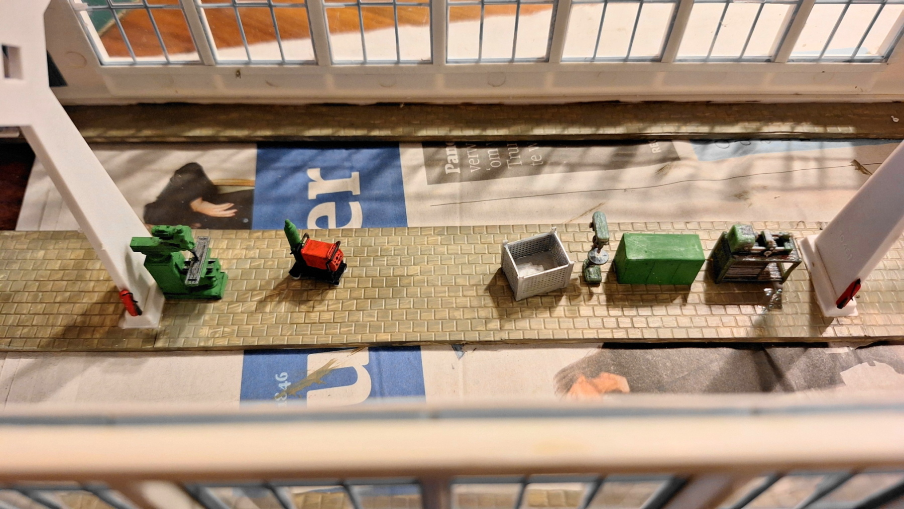

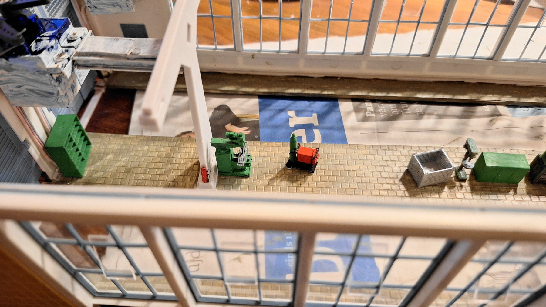

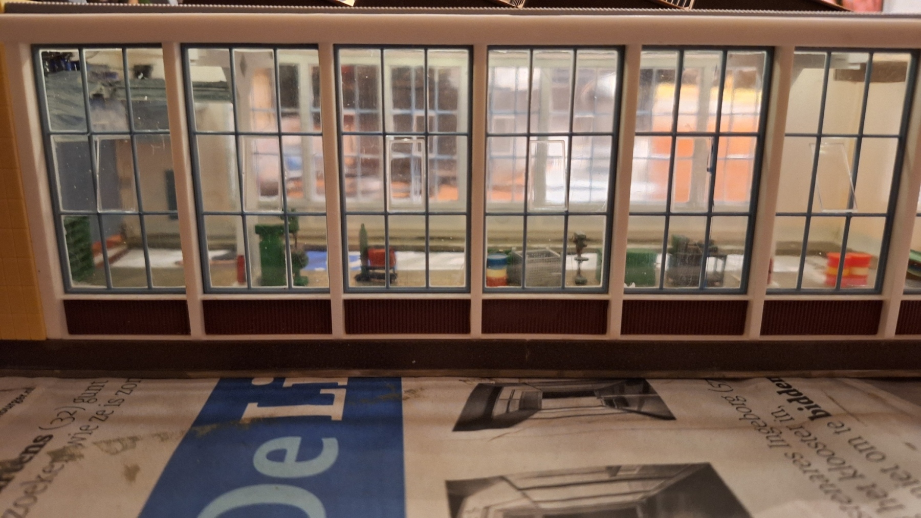

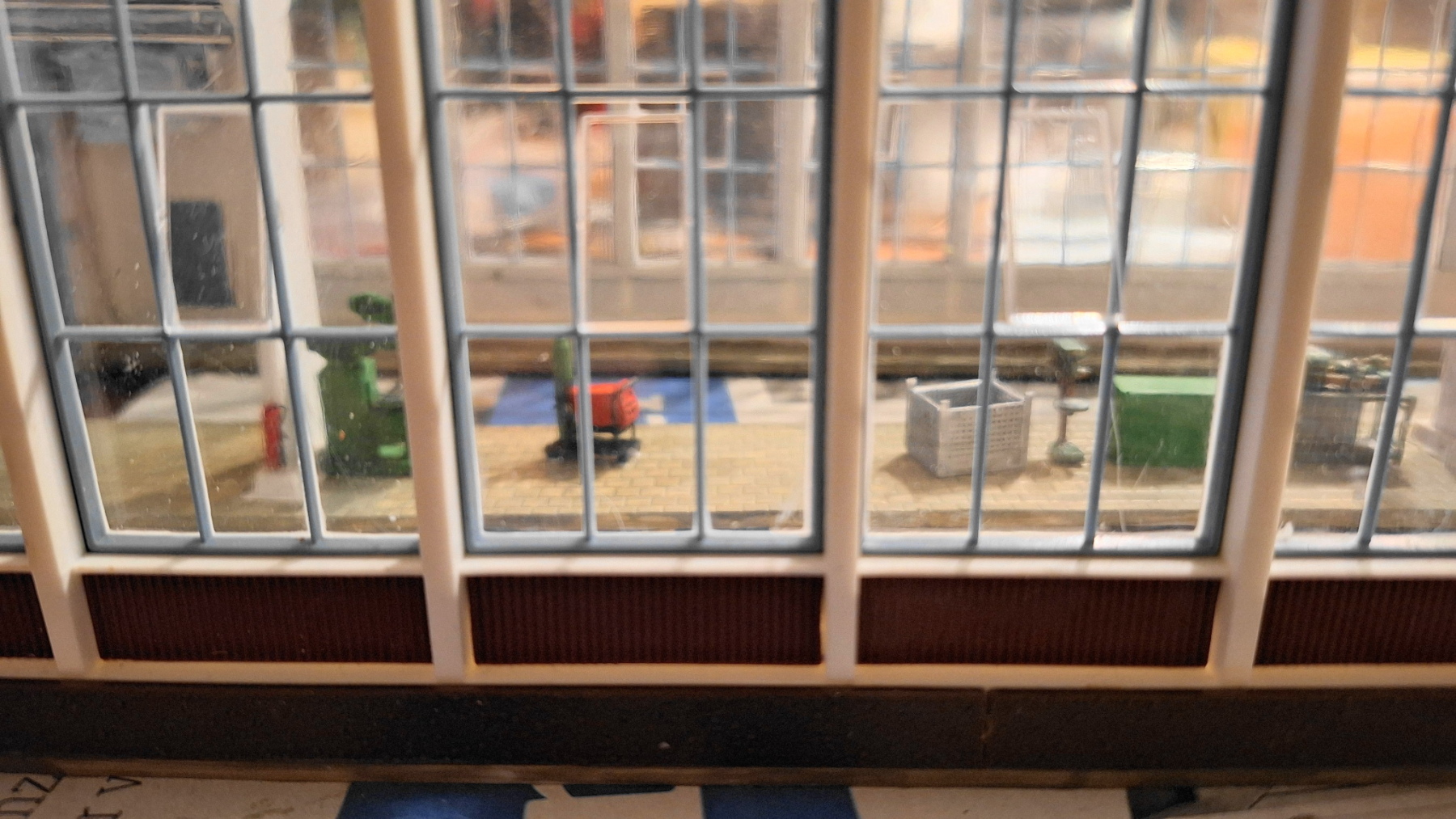

Dan de vloer, waar groot Volmer op staat
. Ook maar stoeptegels erin dan. Beetje lastig om te doen in een reeds gebouwde loods. Eerst maar een stukje papier pas maken, dan de plaat snijden en verlijmen...
Daarna een likje verf, Vallejo kleuren Concrete en Cement. Boeltje laten drogen en de machines kunnen erin.
Aardig sfeertje zo....

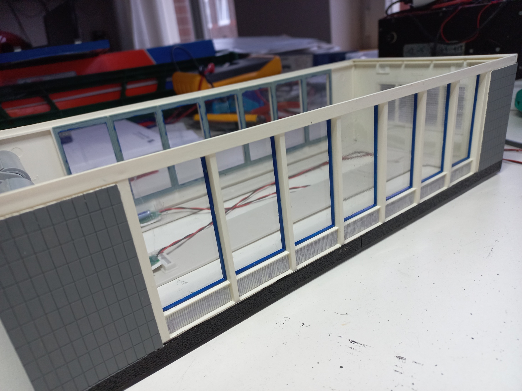

Ook de servo's ff een likje wit gegeven, evenals de tegen de kopwant gelijmde kabels.

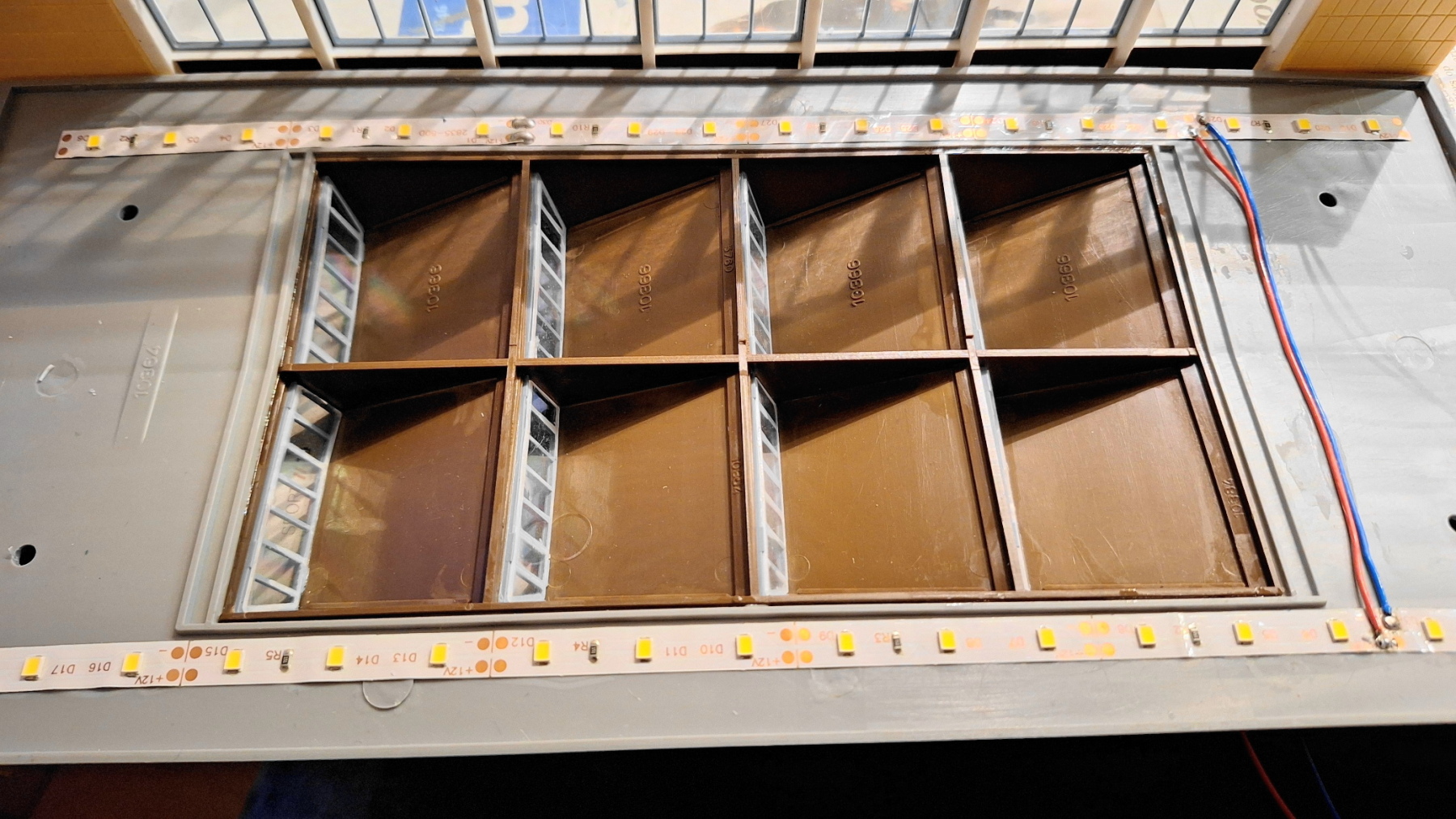

Dan nog een paar stukken lichtstrip tegen het dak lijmen en bedraden.
wordt al wat zo.

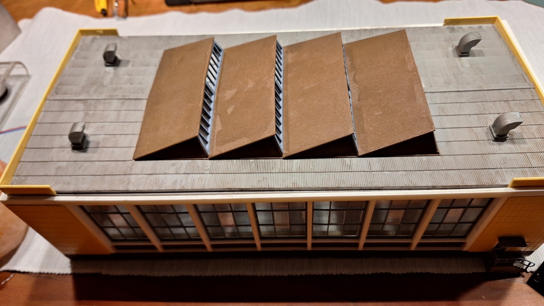

Dak ff passen. Ik klik het er nog niet definitief in, je krijgt het er tamelijk moeilijk uit
Nu het dak nog met een washje bruin en donker grijs behandelen. Zie nu op de foto dat het niet overal zit

om 09:10:14 »
Is dat normaal dat die servo's zoveel herrie maken? Of is dat het gevolg van de kwALIteit?
In every real man, a child is hidden that wants to play - Friedrich Nietzsche
Josephes
Berichten: 347
Re: Servo's voor de deuren van de Volmer E-lokloods.
om 11:08:50 »
Sam,
Het zal denk ik ook veel met de "klankkast" van de locloods te maken hebben.
Jos

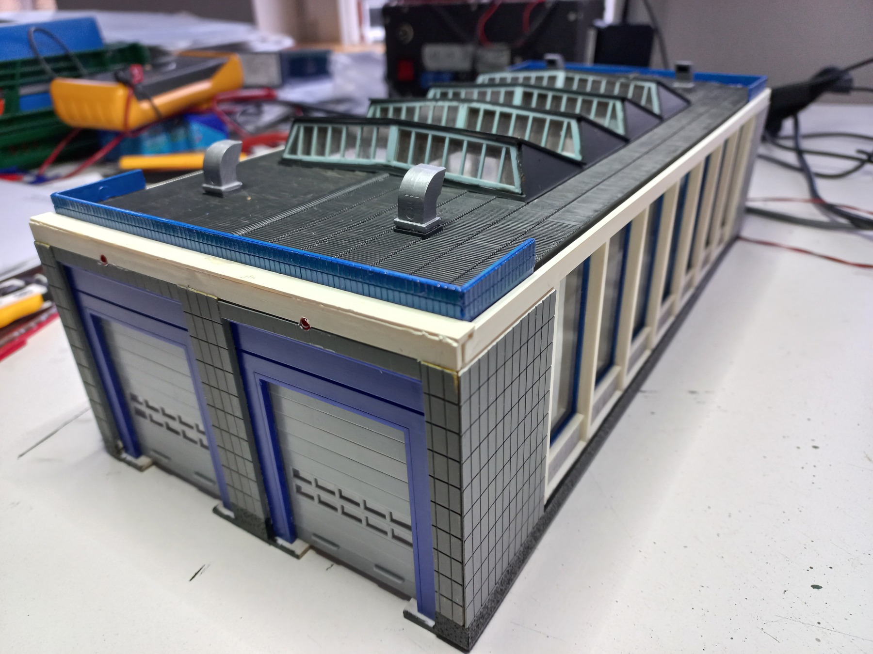

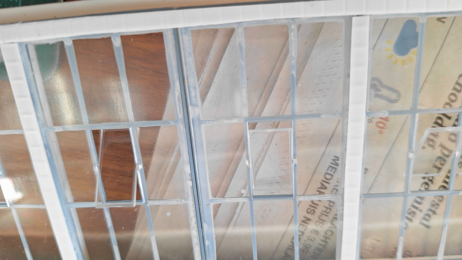

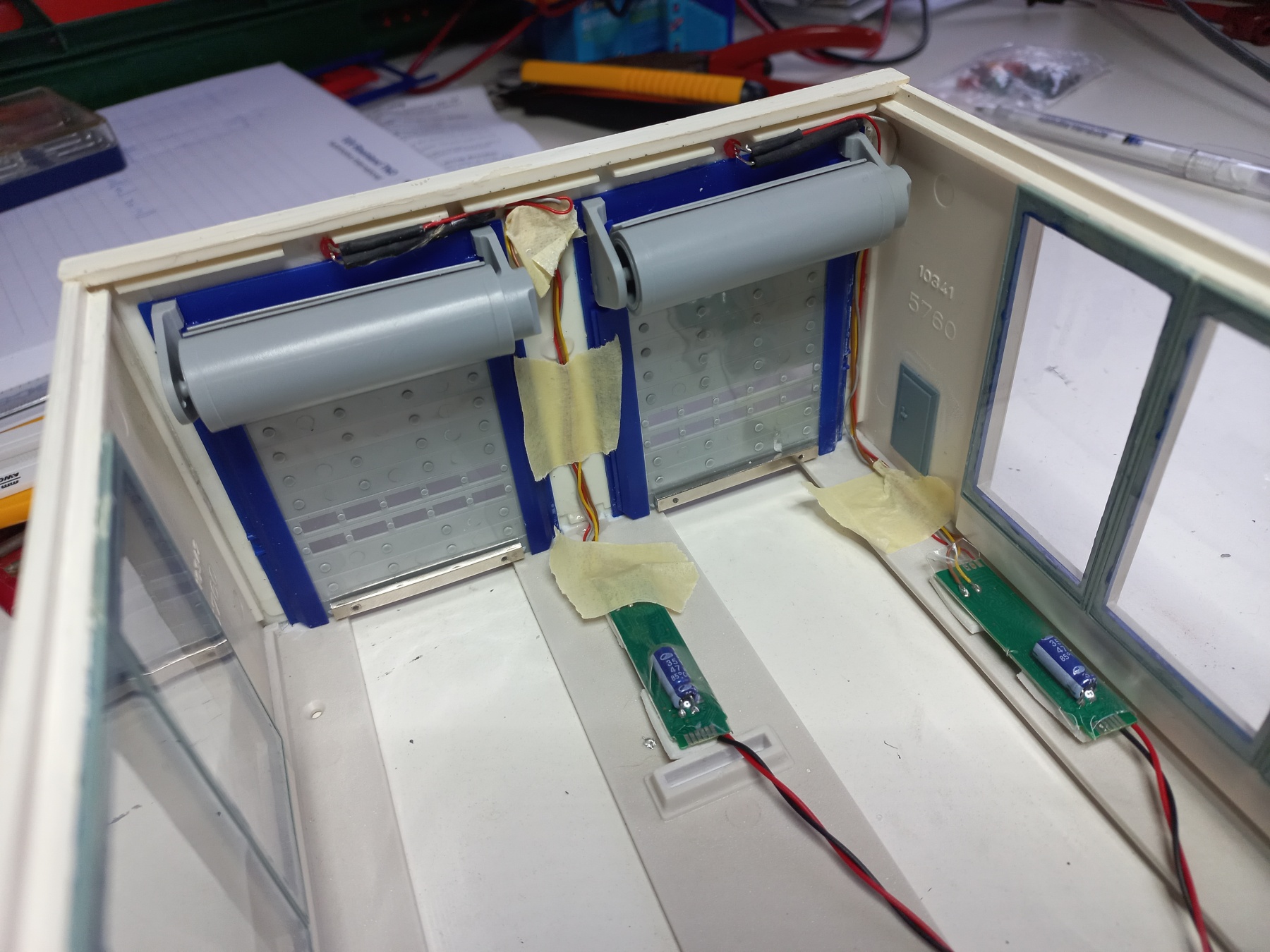

Ik heb iets soortgelijks een paar jaar geleden gedaan.
Stoorde me ook aan de manier van openen van de deuren. En de ruitjes die er half uit vielen.
Maar ik heb de ruitjes vervangen door grote ramen en de deuren door rolpoorten. Geeft ook een leuk effect. En het geheel een meer eigentijds kleurtje gegeven.
Roldeur is van Viessmann (5172). IS met DCC aanstuurbaar.
En nog een filmpje hope dat eruit ziet.
https://youtu.be/1KfkwceiLwg
Gr.
Eric
