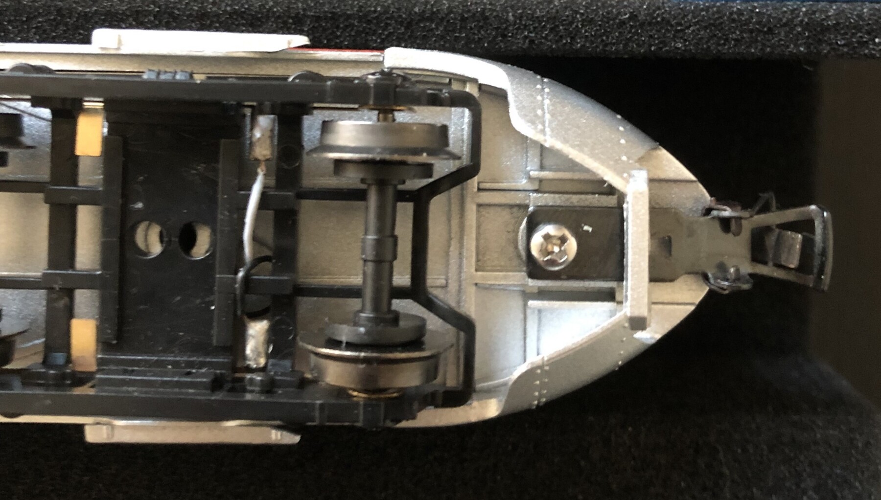

Onlangs een mooi 2e hands Artitec PEC Postrijtuig kunnen kopen in perfecte staat met OVP en alle losse onderdelen, waaronder een set koppelingen om het rijtuig achter bijv. een Piko Mat ’54 te kunnen hangen.
Probleem ontstaat pas als je het rijtuig aan ander materieel wilt koppelen zonder Scharfenberg, want de PEC kent helaas geen NEM-schacht voor een ander soort koppeling.
Aangezien ik het rijtuig met een koppelwagen aan een rangeerloc wilde koppelen, had ik dus een probleem.
Immers, ik heb ook nog nooit een Scharfenberg koppeling gezien met NEM schacht, wat dit probleem zou kunnen oplossen. Ja, er bestaan wel sets Scharfenberg koppelingen met een NEM-schacht uiteinde (die er overigens vrij grof uitzien), maar die passen dus niet op de PEC omdat daar geen NEM-schacht in zit, dus heb je daar eigenlijk niets aan.
Standaard Scharfenbergkoppeling van Artitec.
Nu had ik ooit, heel lang geleden, een defect Oostduits VEB Spielwarenfabrik Bernburg [Dahmer] – Autotransportwagentje uit de jaren ’60.
De beugelkoppeling daarvan (bevestiging aan het wagentje eigenlijk) was deels defect vanwege een ontbrekende veerbeugel.
Dan kan je die koppeling weggooien, maar dat heb ik niet gedaan. Gewoon in een bakje met andere koppelingen en losse onderdelen gegooid in het kader van: wie weet kan ik het ooit nog eens ergens voor gebruiken.
En jawel, nu was blijkbaar het moment….

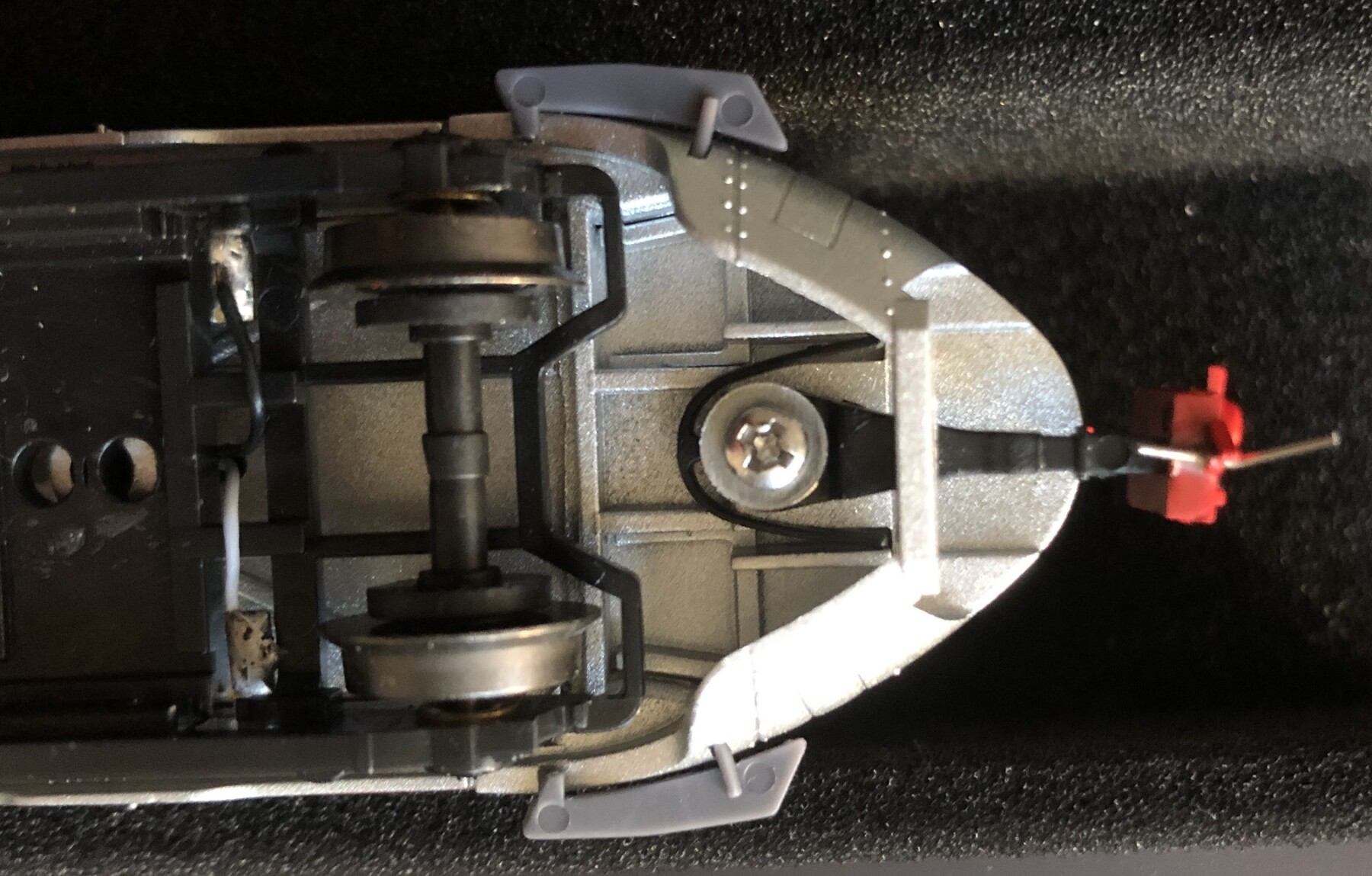

Eens even gekeken naar de constructie onder de PEC waar de koppeling mee aan het rijtuig zit.
Kijkend naar de oude jaren ’60 koppeling met een mooi metalen verbindingsstukje met een gat erin, had deze koppeling mogelijk potentie voor mijn doel.
De standaard Scharfenbergkoppeling verwijderd en eens even los proberen of dat heel misschien -toevallig- past…..
Zo op het eerste gezicht zou dat moeten kunnen, zo leek het.
Dus de verbindingsbeugel met het gat precies boven het schroefgatbusje van de PEC gebracht en vastgeschroefd, maar zonder het ringetje ertussen, dat paste dan weer net niet.
De oude metalen beugelkoppeling uit de DDR tijd...

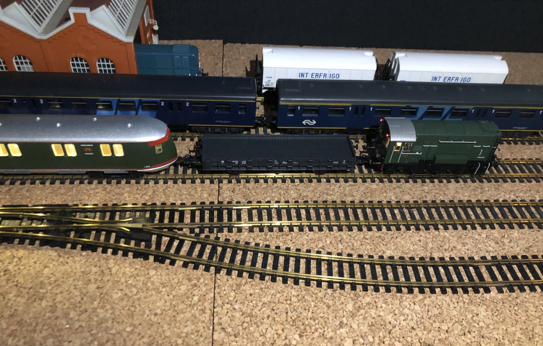

En voilà, een goed zittende beugelkoppeling aan de PEC!! Metalen stripje ietsje omhoog gebogen, zodat ik het rijtuig op goede hoogte keurig aan een Piko koppelwagen kon koppelen en vervolgens zo achter de rangeerdiesel hangen. Werkt perfect. Heel blij mee!!
PEC met koppelwagen achter de Piko 652.
Natuurlijk zal niet iedereen beschikken over zo’n oud beugelkoppelingetje, maar het is misschien toch waardevolle informatie voor iemand.
In ieder geval hoef je niet aan de PEC zelf te gaan rommelen om iets pas te maken.
En je kunt de koppeling ook gewoon weer simpel verwijderen en wisselen met de standaard Scharfenbergkoppeling of de koppeling voor aan de Mat ’54.
