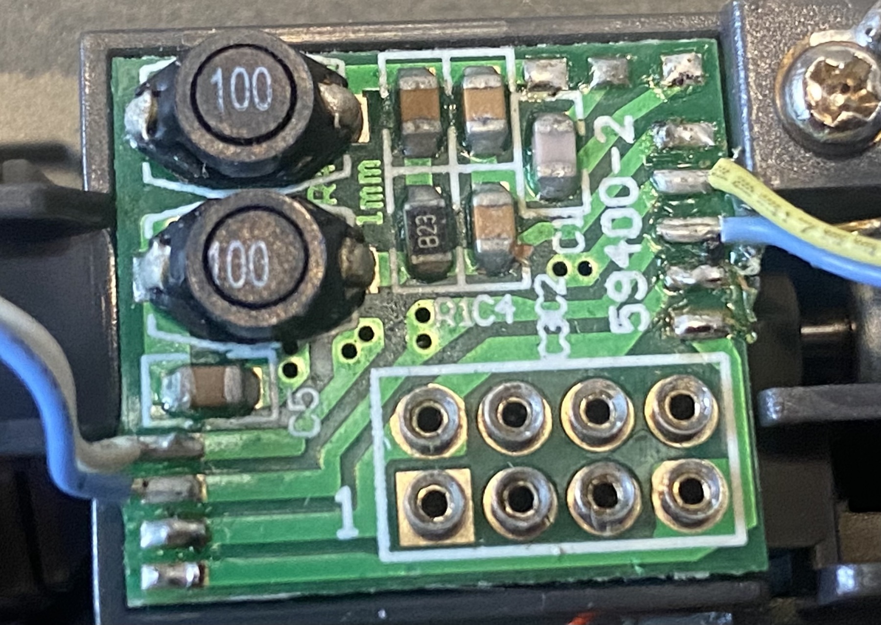

Goedendag digitaal specialisten.
Ik ben begonnen met ombouw van een annaloge Piko hobbylok Am 843 van twee rail naar drie rail en digitaal.
Bedoeling is een ESU Lopi 5 basic in te bouwen als het lukt.
Nu is met ESU decoders en Piko  Expert modellen veel gedoe met condersator C4
Geld dat ook voor Hobby modellen en zo ja welke condensator? Miz is heeft C4 hier een andere positie.
Foto zegt misschien meer?
Grijze draad zit naast de gele draad
Oranje zit naast de 2 in opschrift
Ik hoor graag!
Mvg Johan

Bij jou moet C5 er uit.
Kijk hier: https://moppe.dk/PIKOC4.html
Even naar beneden scrollen en je ziet jouw print.
Gr, Ben.
Helemaal onderaan die pagina staat het schema van het ontstoorfilter. Ik vind dat Piko nogal kwistig is met condensatoren. Andere merken vinden 1 condensator en 2 smoorspoelen genoeg.
Zeker van C4 direct achter de decoder kan je verwachten dat die problemen geeft.
Hoe doet Piko dat bij modellen die af fabriek van een decoder zijn voorzien? Laten ze dan die condensator weg, of gebruiken ze een decoder die daar geen last van heeft?

Het grootste probleem is dat die condensator met de motor inductoren een 'laag-pass' of 'band-pass' filter vormen. De Piko decoders regelen met frequenties van onder de 20 kHz (ik dacht 18,75). ESU staat standaard op 32,75 kHz voor de Basic en 40 kHz voor de Lokpilot/sound.
Door de regelfrequentie te verlagen kan menig Piko lok al 'getemd' worden. Bij de Basic is dit niet mogelijk. Menig mensen sluiten de oranje en grijze draad gewoon direct aan de motor aan i.p.v. via de print. Dat zou ik dan doen.

Bij mij gaan standaard alle C's er uit behalve de C met de serieweerstand.
In geval van de print van Johan verdwijnt dan dit:
Gr, Ben.

@Sander : zelfs bij de basic kan je die PWM naar  10K zetten.Mss eens kijken in de programmeersoftware van esu. Je moet dan meestal wel nog finetunen voor de hik. Standaard in software is basic 40 K en de sound 50K
