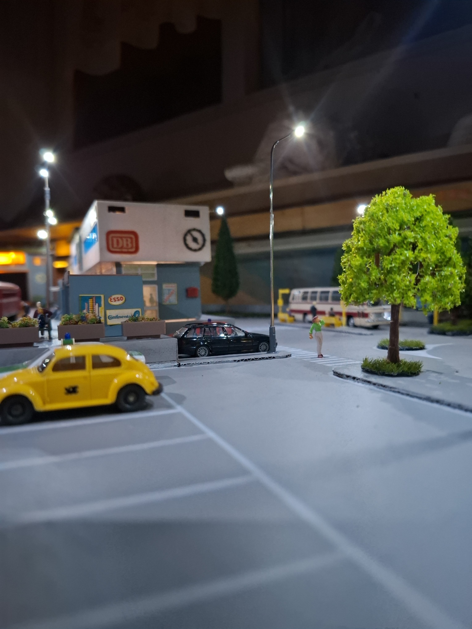

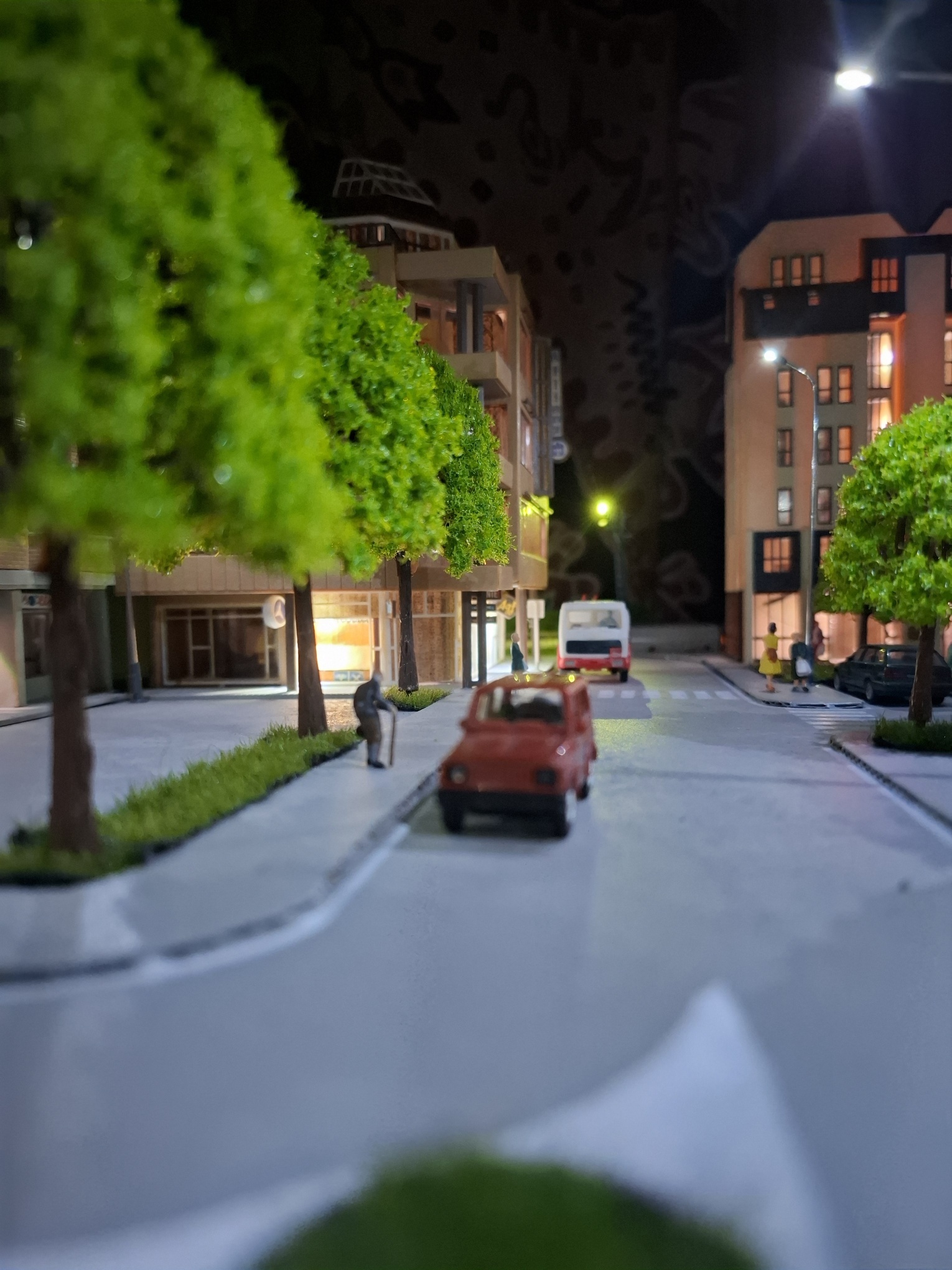

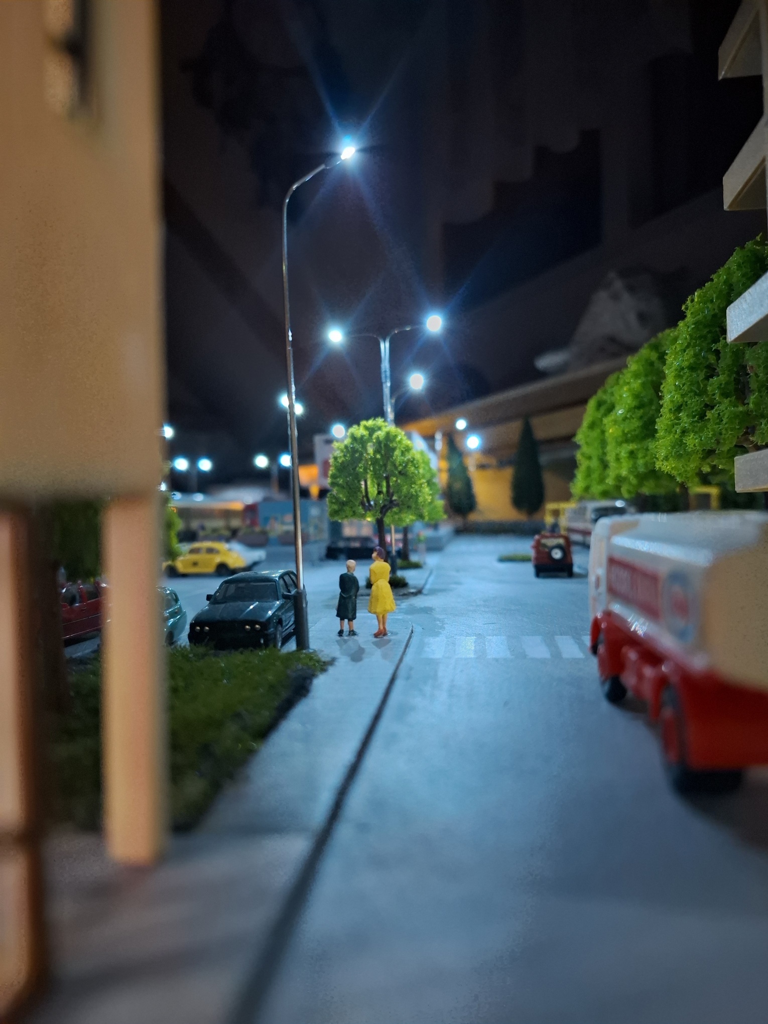

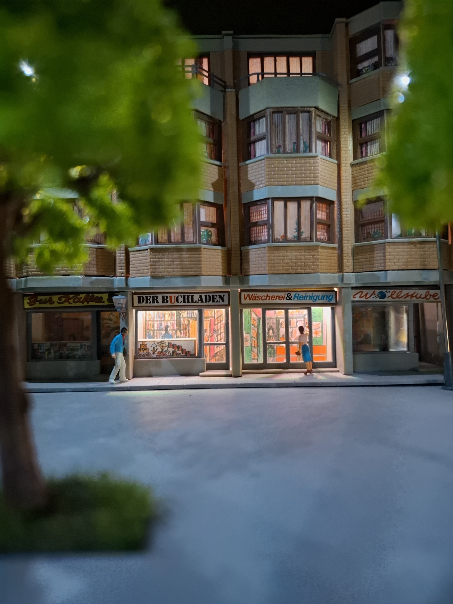

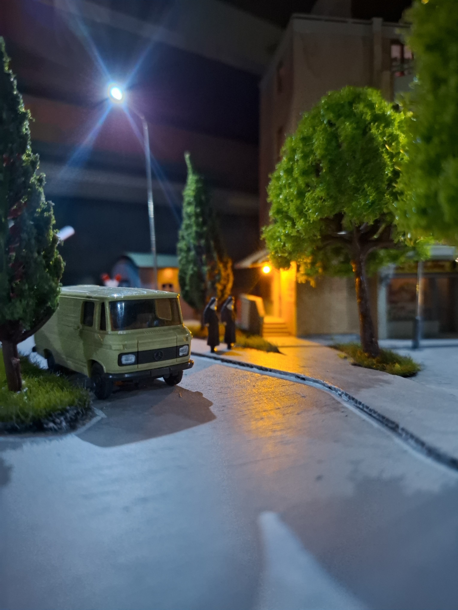

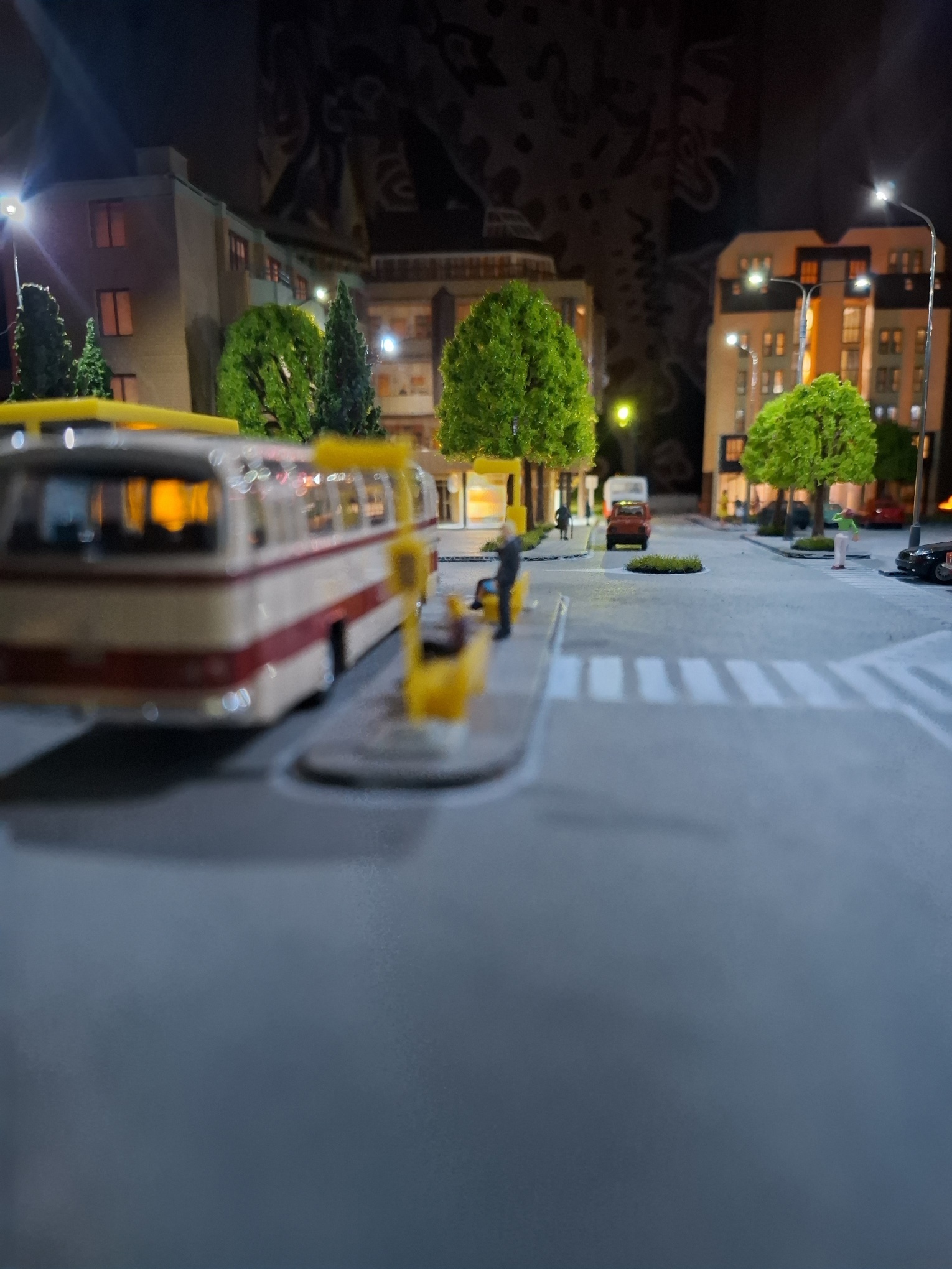

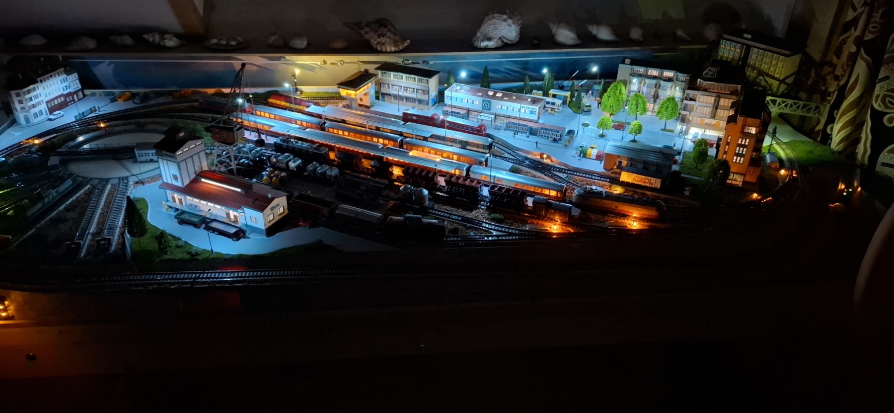

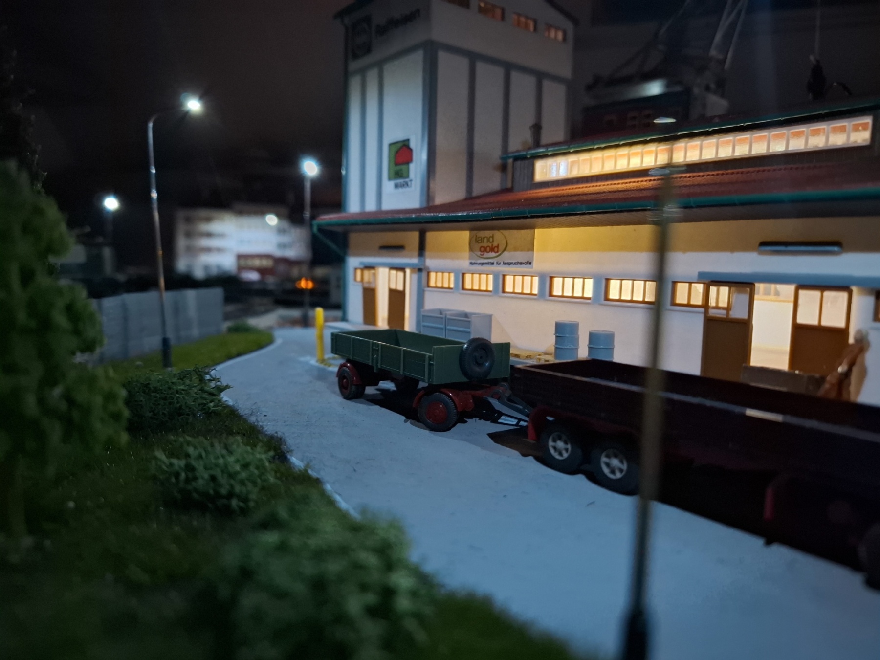

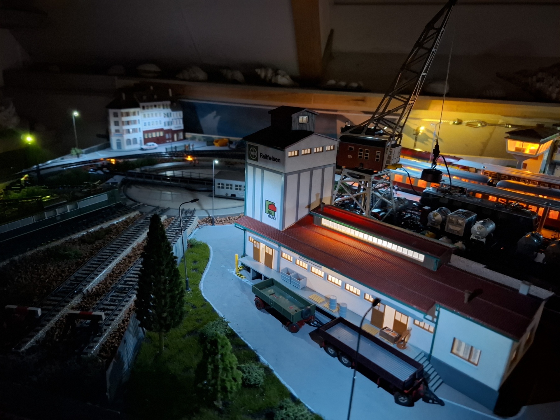

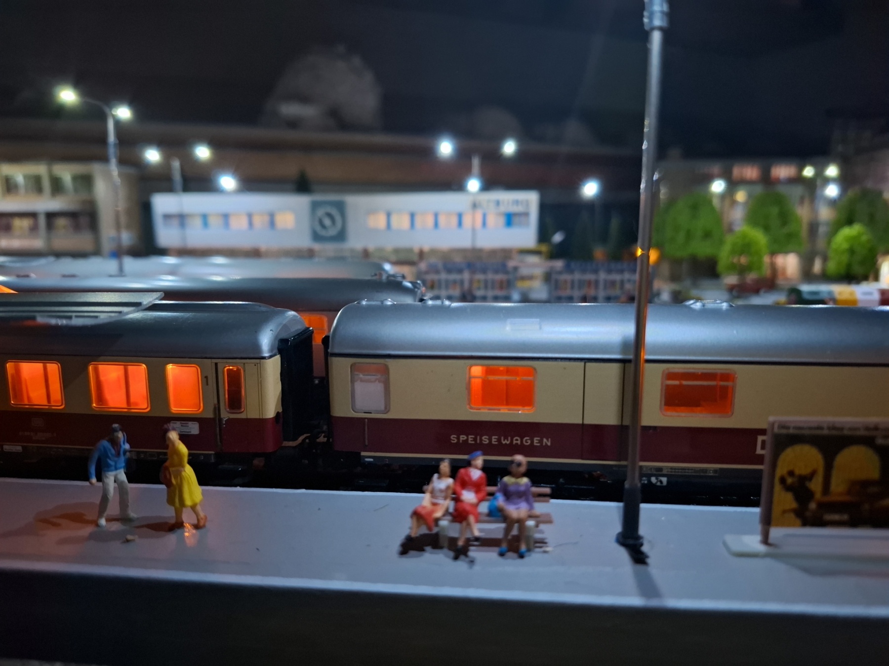

Even het topique een schopje omhoog geven. Er is weinig gepost, maar wel veel gebeurt. Ik heb naast natuurlijk veel gereden, ook verlichting geplaatst. Er zijn 16 enkellamps en 8 dubbellamps lichtmasten geplaatst en de meeste gebouwen hebben verlichting. De gebouwverlichting is van een oude ledstrip, die ik in stukjes heb geknipt en alle 3 de kleuren aan elkaar heb doorverbonden, zodat er wit licht schijnt. De lantaarntjes hebben een 2,2kOhm weerstand en de ledstrips een 1kOhm weerstand (want zijn voor 12 volt) en zitten allen gewoon aan de 16VAC lichtuitgang van de lichttrafo. Die heeft 80 watt beschikbaar, dus meer dan voldoende voor alles.
Voor de foto staan de loks van de treinen even met hun sleper op een papiertje, zodat de binnenverlicthing brandt.
Dat was hem weer even. Fijne avond allemaal.  ;D
