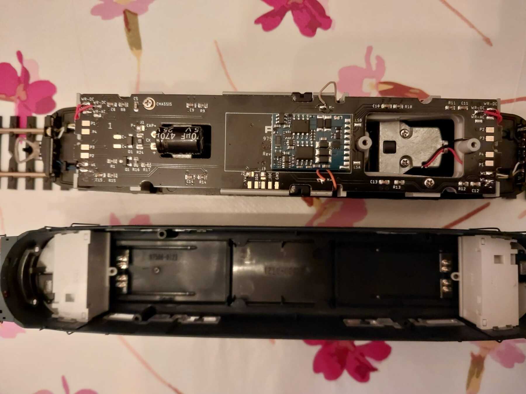

Ik heb net weer even zitten puzzelen met de topseinen van de 1007. Ik heb een aantal constateringen gedaan.
Allereerst heeft Piko een nette print gemaakt waarbij de kap zonder draadjes aan de body is bevestigd. Voor de overdracht van stroom naar de lampjes in de kap zitten op de print koperen eilanden en in de kap verende contacten.
Met dummiestekker en een normale trafo werkt het topsein zoals je er van zou verwachten. Dus in ieder geval defecte lampjes als oorzaak kunnen uitsluiten.
Daarna nog eens de documentatie van de Lokpilot 5 erbij gepakt om te kijken waar de door Piko benoemde aux 8 en 9 vandaan moeten komen om te checken of de decoder hierop spanning geeft, ook dat was in orde.
Toen verder gaan kijken en geconstateerd dat voor aux 8 en 9 helemaal geen pinnen bestaan, dus hoe heeft Piko dat bedacht ???
De dummiestekker nagemeten om te kijken of dat nog iets opleverde maar helaas ook niets.
Toen met en zonder Lopi in de loc gemeten op de contactpunten die naar de kap gaan, dat zijn er 4; p1 t/m p4. p1 is de +, p4 en p3 zijn de sluitseinen en cabine verlichting en p2 is voor het topsein. Ook daar werd ik weinig wijzer van, behalve dat er dan wel spanning op staat bij analoog bedrijf (joh) ::)
De volgende stap gaat worden om maar eens bij Piko na te gaan vragen hoe ze dit zelf bedacht hebben. Wordt vervolgd...
D_Loc
  • Berichten: 379
Re: Piko blauwe 1000: de decoderzaken
« Reactie #18 Gepost op: 30 November 2025, 00:11:58 »
Dat is wel bijzonder, AUX9 heeft trouwens ook geen power (default staat deze ingesteld voor powerpack sturing maar je kan deze ook omzetten naar logische functie).
Wat ik dan wel vreemd vind is dat er met de dummy stekker wel spanning op staat, dan moet er toch ergens een pin zijn die spanning stuurt naar P2, of wordt dit soms ook stiekem door SUSI gestuurd (net als de metertjesverlichting in de Hippel).
Er wordt echter in de handleiding met geen woord gerept over SUSI, dat was bij de Hippel wel het geval.
Dirk
Bahn-AG
  • Berichten: 1926
« Reactie #19 Gepost op: 30 November 2025, 09:50:21 »
Misschien SUSi inschakelen op de lokpilot?
Bart
damngrazy
  • Berichten: 185
« Reactie #20 Gepost op: 04 December 2025, 21:32:25 »
Goedenavond allen,
Ik heb inmiddels de tijd gehad om de 1007 er weer even bij te pakken. (En mijn rollerbank weer gevonden dus dat test wat makkelijker ::))
Na SUSI geactiveerd te hebben zoals beschreven in het hippel draadje (cv124 op 12) is het eerste teken van leven gevonden, de ledjes beginnen lichtje te knipperen zodra er spanning op de loc staat. Het resultaat is dus nog niet als gewenst maar SUSI lijkt er dus weldegelijk mee te maken te hebben.
Ik ga me eens verdiepen in het hoe en wat van SUSI en kijken of ik daar weer verder mee kom. Als er nog tips zijn, hoor ik die natuurlijk graag
Groetjes, Tim
