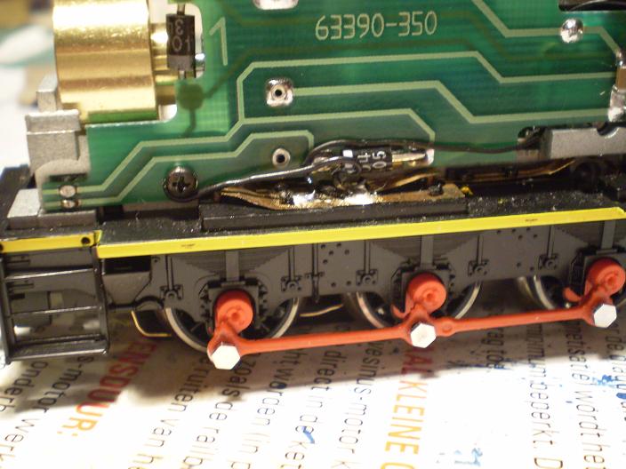

Hoi Robkop
Heb je foto`s hoe dat er uit ziet
of wat meer info
ik rij met gelijkstroom
erwinv
Erwin. dat ji met 2-rail geijkstroom rijdt zal ik je niet aanrekenen  ;D
Mijn foto's staan op het 3-railforum.
Daar heb ze even geleend.
De link naar het draadje op 3railforum vind je Hier
Voor Tweerail kun je iets dergelijks misschien wel toepassen gebruikmakend van een stroomafnemer aan de schroef aan de voorzijde van de lok en de andere pool langs de achterste schoef. alleen voor de mechanische bevestiging uiteraard. electrisch isoleren indien nodig.
« Laatst bewerkt op: 16 June 2008, 14:38:35 door Robkop. Reden: link gerepareerd »

Hallo Erwin
me dieselloc werkt op zich goed, maar hij stopt zomaar.
de stoomloc blijft op een plek staan, gek van teworden.
de juiste aansluitrail heb ik.
moet ik nu een booster hebben, zo ja
moet die van roco zijn, of kan lenz ook?.
Erwin stopt de stoomlok steeds op dezelfde plaats of is het verschillend, als het steeds op dezelfde plaats is, is het dan op een rechtstuk of in de bocht of wissel.
Je kunt ook eens proberen de lok in tegengestelde richting te laten lopen en kijk dan wat er gebeurd.
Je hebt bij deze kleine baan en twee loks absoluut geen booster nodig, als je in de toekomst een booster nodig zou hebben dan is er een nodig van roco omdat dit afgestemd is op het rocomotion syteeem.
Vergelijk met een 3 rail systeem en die 2 rail systeem van jouw is niet te maken omdat de stroomafname totaal anders is.

Het verhaal over forforbronsdraad en sleper kun je gewoon vergeten. Dat is een probleem wat alleen M* rijders kennen.
