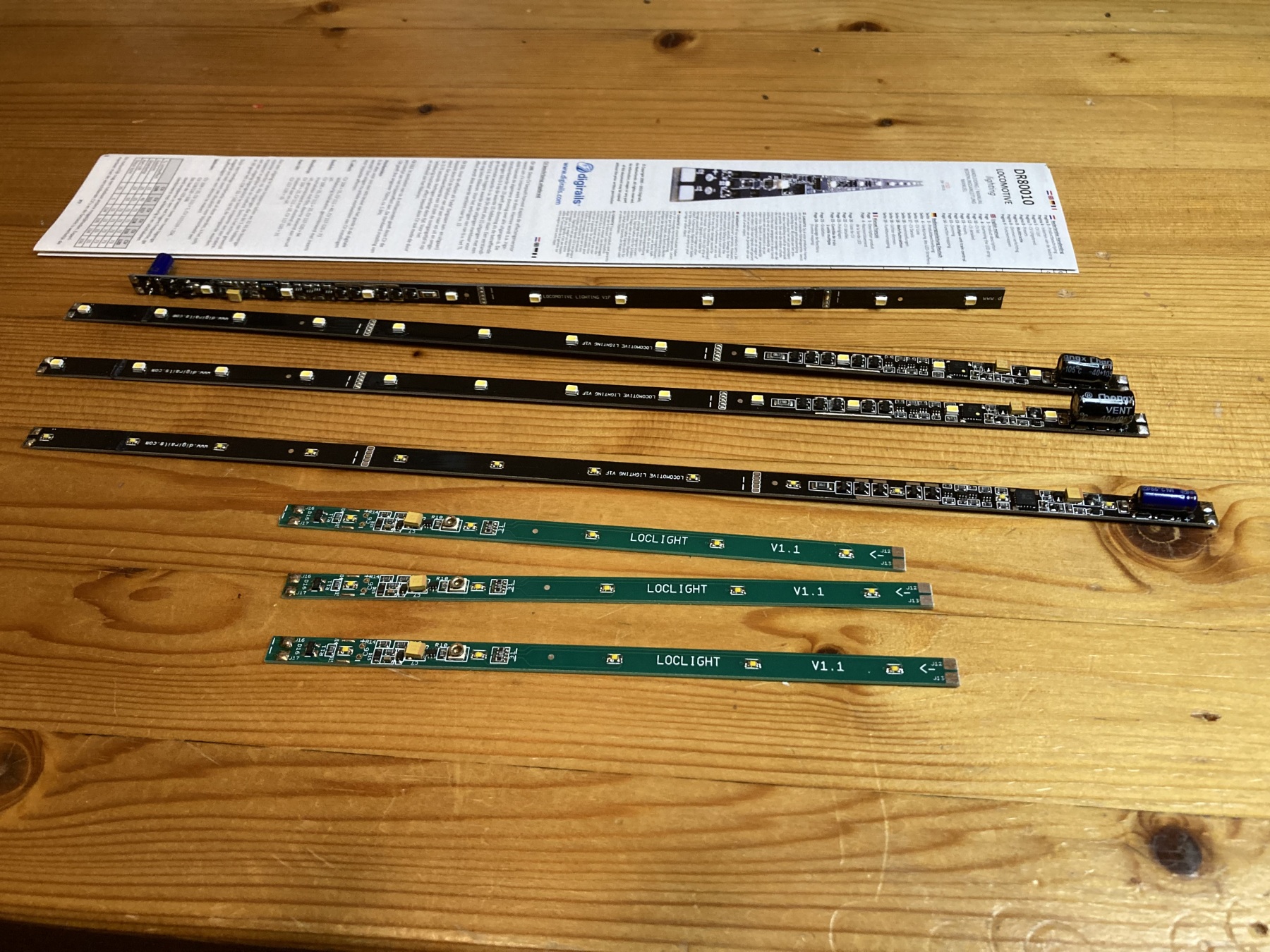

Maar als Arjan geïnteresseerd is, dan heb ik deze over. Drie volledige exemplaren van de DR80010 en eentje een stukje ingekort omdat die voor een stuurstandrijtuig was bedoeld. Ik heb ze voor testdoeleinden gebruikt, maar verder nooit ingebouwd. Wel alvast de steunelco’s eraan gezet. Verder nog drie halve gewone strips voor de benedenverdiepingen. Ze werken allemaal prima.
