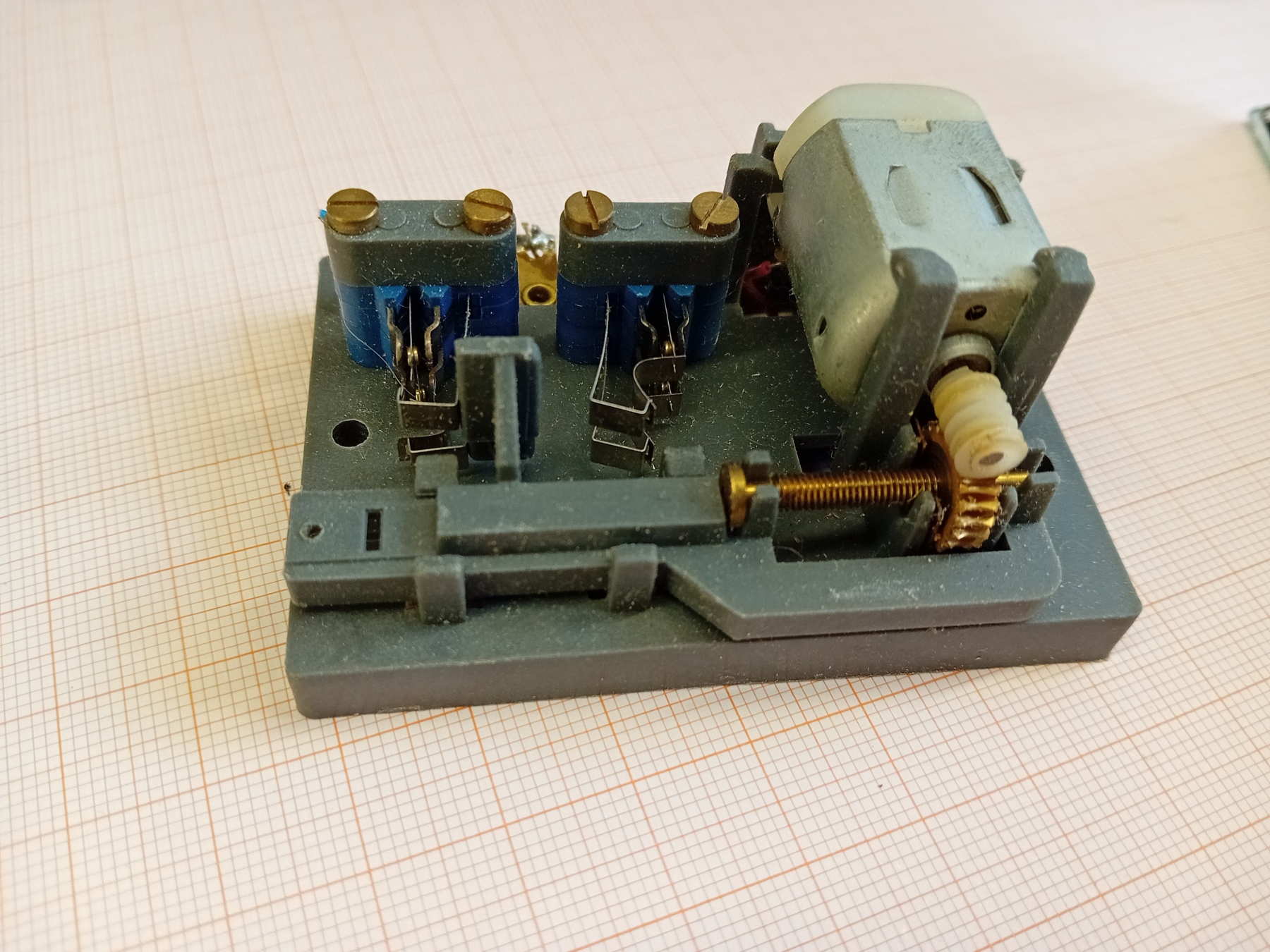

ik vond nog een voorbeeld van een wormwiel met hol gefreesde tanden.
Dit is een Lemaco wisselmotor.
