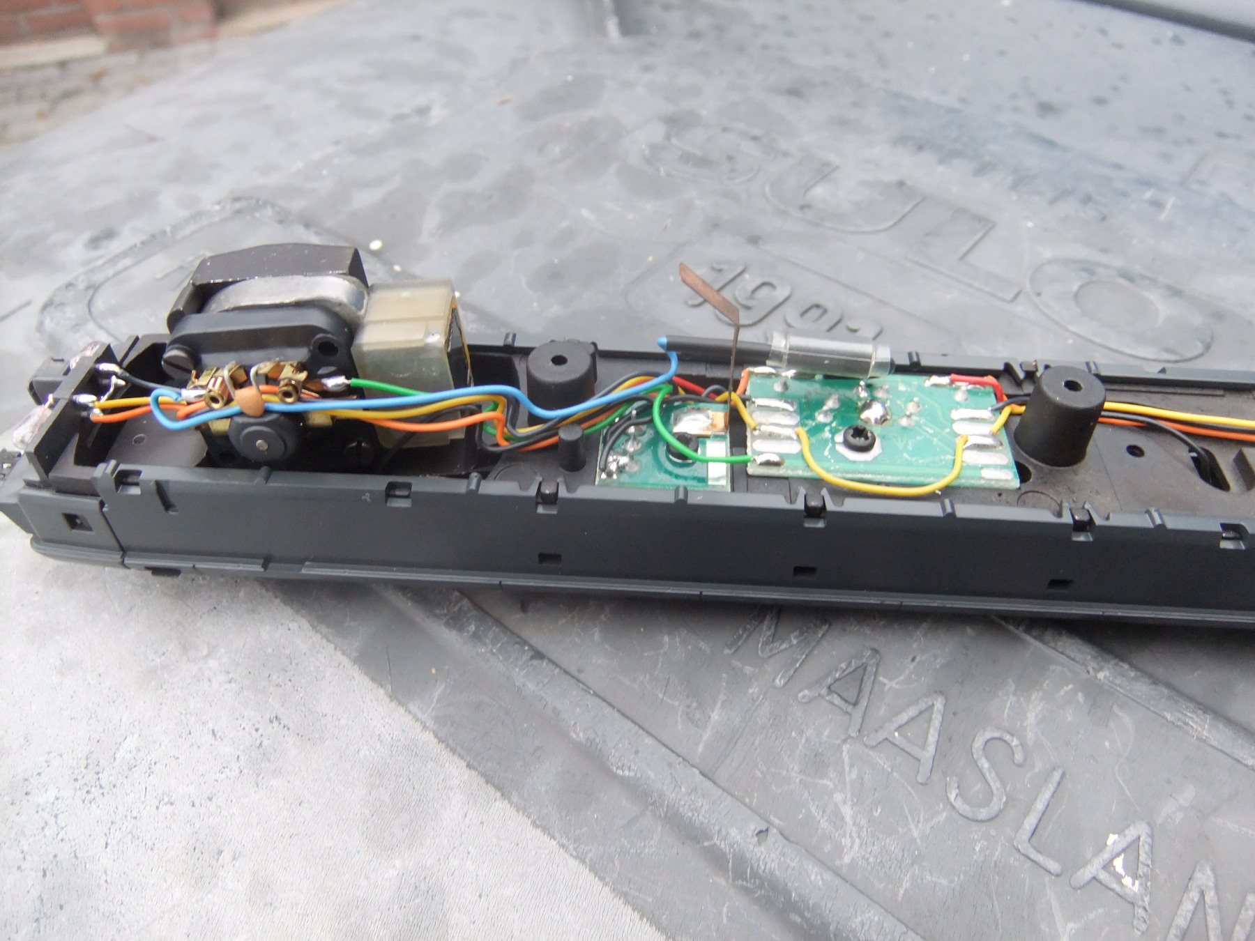

Als test even een proef.
De rode draad los gemaakt en deze rechtstreeks op de rails gehouden.
Resultaat met de Yamorc geeft fail aan.
als test ook de rode draad helemaal los dan geeft hij no load, wat logisch is.
Doe ik de rode draad op het chassis dan kan ik dus wel de decoder uitlezen en ook schrijven.
Doe nog even de originele versie erbij.

Het is analoog gelijkstroom. Dan zit 1 motorpool aan massa = chassis
Als je die niet los gemaakt hebt zit daar  miz je probleem.
Met contact tussen rode draad en chassis gaat ie het niet doen. Het zelfde gaat op voor de zwarte, grijze en oranje draad - contact met chassis is uit den boze.

« Reactie #36 Gepost op: 14 November 2025, 15:07:40 »
@Johan,
Decoder eraf gehaald en alle polen nagemeten.
Alle polen zijn vrij van het Chassis.

« Reactie #39 Gepost op: 14 November 2025, 15:13:09 »
Herb,
Dan heb ik een groot probleem.
Alle 4 de wielen van een zijde maken allemaal contact met het chassis.

« Reactie #40 Gepost op: 14 November 2025, 15:15:19 »
denk dat jullie teveel redeneren in gelijkstroom want bij trix en marklin is de motor/schild/poolaansluitingen VOLLEDIG ge-isoleerd van het chassis.
Ps : zitten alle wielen ook met hun zelfde isolatiekant erin ?

« Reactie #41 Gepost op: 14 November 2025, 15:19:48 »
Herb,
Dat is inderdaad een probleem... en hoogstwaarschijnlijk de oorzaak.
Groet, Herb73
  • Berichten: 254
Re: Trix 22583 digitaal gemaakt, maar wil niet rijden.
« Reactie #42 Gepost op: 14 November 2025, 15:23:15 »
Dan maakt de rode of zwarte draad van de decoder contact met het chassis en gaat het niet werken. Het zal toch op de één of andere manier geïsoleerd moeten worden.
Groet, Herb73
  • Berichten: 254
« Reactie #43 Gepost op: 14 November 2025, 15:27:22 »
Een Trix loc is feitelijk een Märklin loc die voor gelijkstroom geschikt is gemaakt. Er worden dan zo veel mogelijk onderdelen van de Märklin loc gebruikt, om de kosten te drukken. Blijkbaar geldt dat ook voor de enkelzijdig geïsoleerde assen.
Ik wilde bijna suggereren: kun je niet de assen van de gelijkstroom variant bestellen... maar die heb je al.
Groet, Herb73
