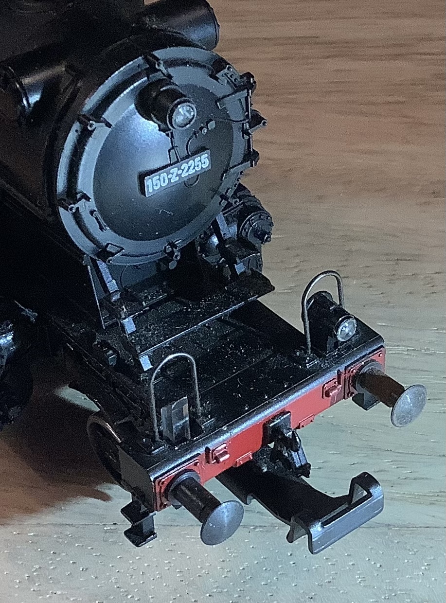

besten,
Jullie hebben vast ook wel eens dat er onderdeeltjes van een trein op je baan “verdwijnen”…
Ik ben dus nu een lantaarntje kwijt van de fraaie BR50kab. (Fleischmann 4175). Uit de bufferbalk steekt nu alleen het stukje lichtgeleider uit.

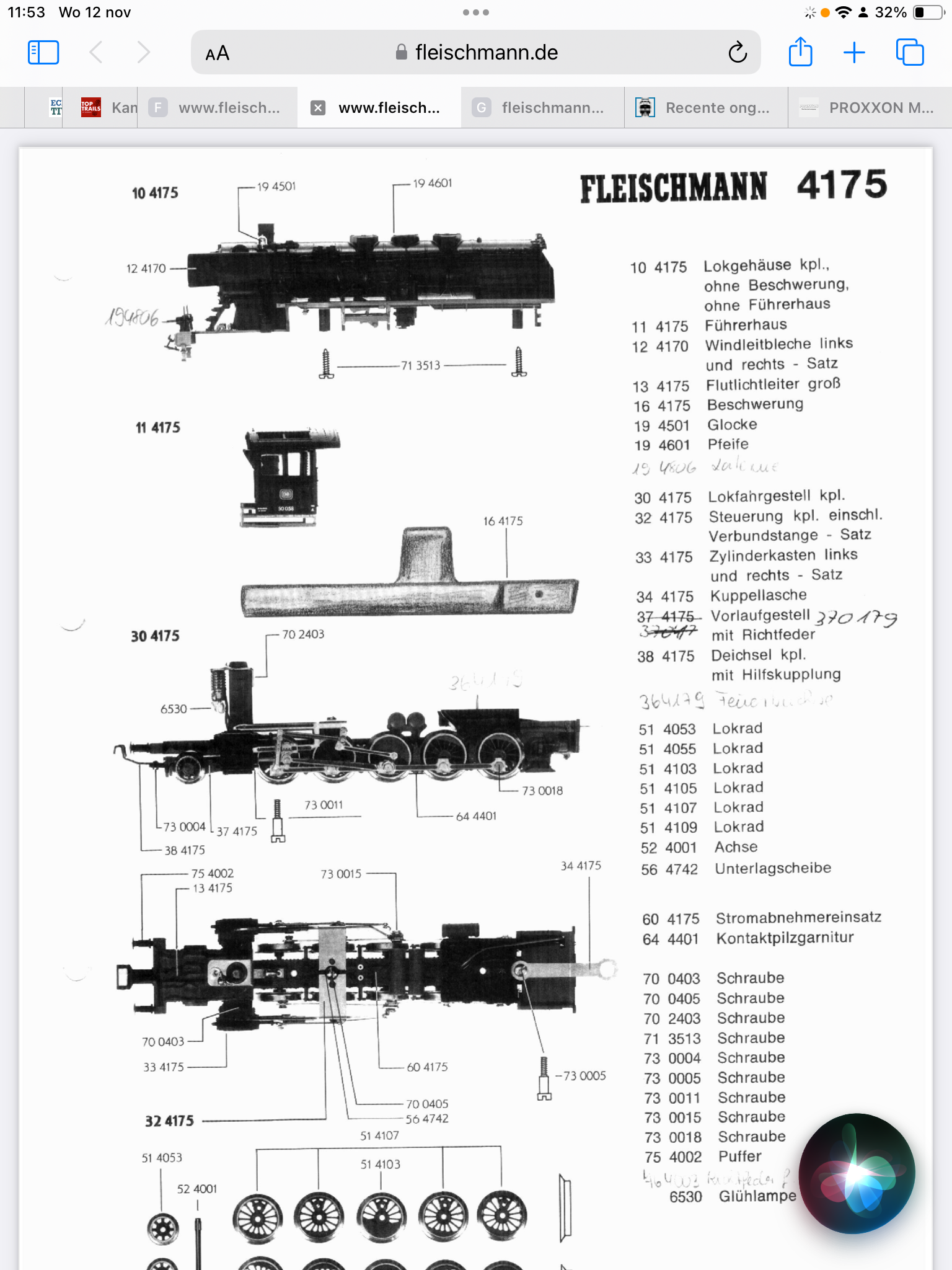

Volgens de onderdelen lijst die ik op internet vond is er een los onderdeel, maar ik kan het nergens vinden…
Handgeschreven staat hier 194806… Wie heeft goed tips hoe hieraan te komen?
Grtz
Nico

Welke zal ik doen?
Want de originele had vlgs mijn foto een rond handvat /beugeltje erboven, de getoonde een soort hoekig ding…

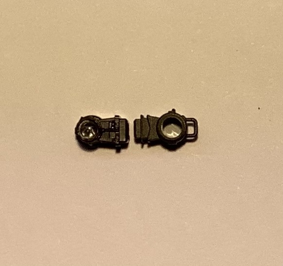

Wat Jerry schrijft, kan ik bevestigen:
Op de tweede foto zie je links de lantaarn van de 4178 (de Franse uitvoering van de BR 50), rechts zo’n 00194822. Er zijn twee belangrijke verschillen. De oude versie heeft een lensje, in de nieuwe zie je het uiteinde van de lichtgeleider als “lampje”. Belangrijker is de pasmaat van het vierkante gat. Dat is voor de nieuwe kleiner. Bij mijn loc past die nieuwe lantaarn dus niet.
Maar jij hebt, zo te zien, een wat modernere uitgave van de BR 50. Die lantaarn lijkt meer op de 00194822, maar dan met lensje. Tsja…

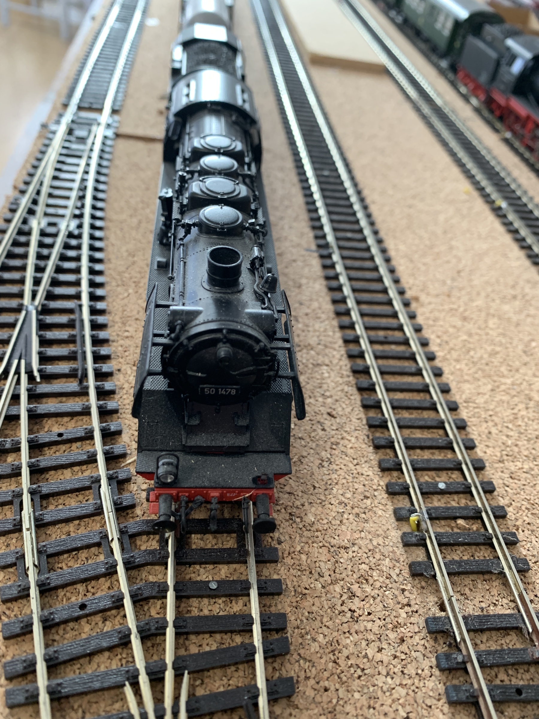

Is de lok van Nico wel een FLEISCHMANN lok?
Want er vallen toch een paar dingen op die we op een oudere FLEISCHMANN niet terug vinden.
Zoals de klinkers boven op de ketel bij de rookkastdeur.
en hoe noem je die slang onderaan de bufferbalk, dat had FLEISCHMANN in de 60/70 jaren niet
Ook het loknummer is niet van FLEISCHMANN, zou misschien door iemand gewijzigd kunnen zijn.
En, bij het zoeken naar BR 50 1478 was er in 2011 ook al een discussie op dit forum over een lok BR 50 1478
Toen werd ROCO genoemd, die verbouwd was met een derde A sein.
OHHHH, wat een schande!!!!
Ik doe al 50jaar aan modeltreinen, en dan vergis ik me zo!
Ik rijd dus Fleischmann en Roco door elkaar. Heb van alles wat...
Het is dus inderdaad een ROCO63290
Feit blijft dat het lantaarntje weg is. EN ik had inderdaad ook al van een slooplok gekeken, maar dat was dus wel een Fleischmann, en inderdaad dat lantaarntje zat muurvast....
Nu even zoeken naar een Roco onderdeel. (gevonden: 100682 )
