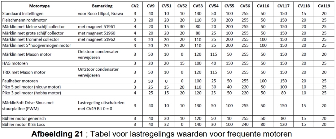

Net wat gevonden in: Hoofdstuk 11
https://www.tsdbvba.be/handleidingen/Lopi5-NL.pdf
Rijd nu zonder schokken weg met de Faulhaber instellingen
