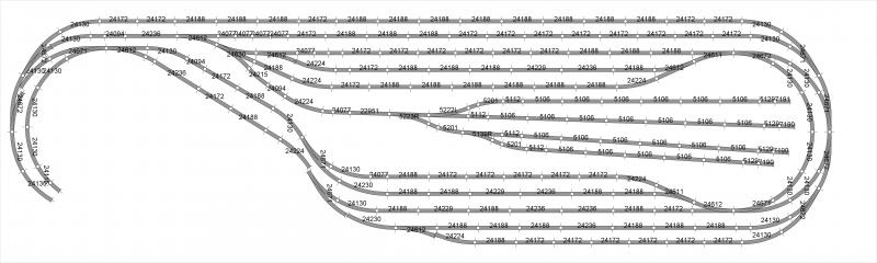

Dag iedereen
Ik heb vandaag ongeveer mijn baanplan neergelegd en ik kwam uit op volgende situatie.
Heb dit achtereen volgens getekent met drail maar hier komen er een paar stukjes niet uit!
Zo eens iemand willen kijken dat deze wel uitkomen?
Jullie kunnen eveneens verbeteringen aanbieden!
Ik rijd met behulp van koploper en zou deze baan nu ook in blokken willen gaan verdelen! Als er mensen zijn die daarover suggesties hebben over het aantal blokken en waar de bezetmelders juist moeten komen laat maar weten!Want ik ben nog maar nieuw met deze zaken dat ik de hulp in roep van andere mensen zodat ik geen 20 keer opnieuw moet herbeginnen!
Hopelijk op een paar snelle reacties.
Groetjes jelle
baanplan kan je bekijken op
http://www.seaeagles.be/documenten/trein/baanplan.drl

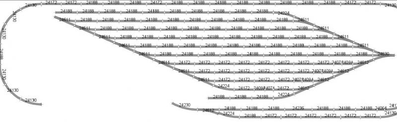

Daarom een schermdumpje:
Ik heb, voor het overzicht, het plan een kwartslag gedraaid.

Jelle, de ontwerper van railsstukken heeft een bepaalde geometrie voor ogen. Bogen met bepaalde boogstralen staan in 'n zekere verhouding tot elkaar. En lengtes zijn ook volgens een bepaalde strategie gemaakt.
Het lijkt erop dat je in dit baanplan deze uitgangspunten niet helemaal hebt gevolgd. Of wellicht zelf helemaal niet.
Dat zie je bijvoorbeeld duidelijk in het middendeel. Daar lopen de oorspronkelijk evenwijdige sporen langszaam naar beneden.
Onderaan, ongeveer in het midden, probeer je met boogwissels te werken. Leuk bedacht, maar dat krijg je nooit op een goede manier passend. De hoeken en de onderlinge afstanden kloppen immers niet.
Mijn voorstel is dat je eerst een beetje gaat kijken hoe andere baanplannen met deze rails zijn gemaakt. Daarover bestaan best veel boeken.

Ach, met een stukkie flex hier en daar, is er best wat van te maken toch?

Pas maar op met dat stukkie flex (tussen de twee sporen aan de linkerkant). Straks krijg je nog de schuld van de rookwolken uit z'n trafo door die vette kortsluiting.

Ja, dat heet een keerlus, daar moet wel rekening mee gehouden worden. Tenzij er met pukkeltjes spoor gereden gaat worden.

Wordt er op deze baan links of rechts gereden?
ik zou de kopsporen niet aan de bovenste doorrijsporen koppelen maar juist aan de onderste.
Als je rechts rijdt kun je dan b.v. met de lok voorop een trekduwtrein op een kopspoor rijden.
Later kan de trekduwtrein dan via de andere kant vertrekken

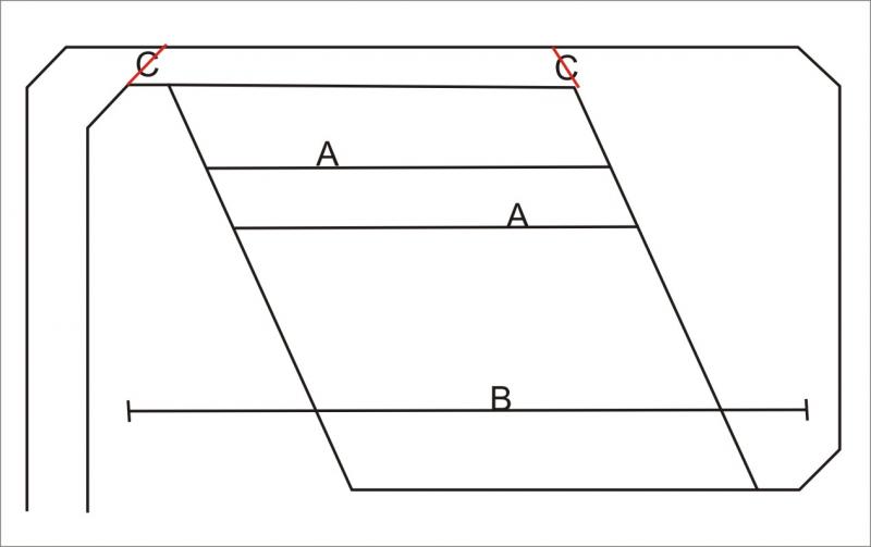

Wat een buitengewoon gecompliceerd baanplan voor een schaduwstation. Uit de gebruikte nummers in het ontwerp maak ik op dat je Märklin rails gebruikt. Maar je gebruikt dan M- en C-rails door elkaar, moeilijk hoor. Ik heb een schematies ontwerp gemaakt, waar alle functionaliteit die ik in jou ontwerp zie is toegepast. Het is eenvoudig van opzet en kan met standaard rails en wissels eenvoudig worden gerealiseerd. De opstel (doorgangs) sporen zijn “A” eventueel kun je de vrije ruimte in de bochten benutten voor kopsporen “B”. Als je baan dubbelspoor is, kun je alle sporen berijden. Het maakt dan niet uit, of je links of rechts rijdt. Rijd je enkelspoor en wil je kruizen dan kan dit eenvoudig met “C”.
Benieuwd naar je reactie.

bedankt voor de snelle reactie. Wat sander zei over de gebogenrails links onderaan klopt niet helemaal hoor deze passen perfect in elkaar en aangezien ik het heb neer gelegd denk ik dat ik daar vrij zeker van ben. Wat de middenste sporen betreft vindt ik voor de c-rail niet de juiste combinatie om mooi recht te komen waarde de kopsporen(m-rails) ook niet recht komen.

eveneens bedankt voor de snelle reactie het is de bedoeling dat er rechts gereden wordt. Enkel om de kopsporen te bereiken moet er links gereden worden.

Bedankt voor de reactie. Hierboven kan je al lezen hoe de richting gekozen is. Waarom is het niet eenvoudig van opzet trein kan 2 keer wachten ja ok mss een beetje waar maar ik wil zoveel mogelijk treinen laten kunnen wachten in het schaduwstation. Toch zeker een 10 tal. Aangezien ik maar beperkte plaats heb (de baan die getekend is gaat van beginpunt tot uiterste punt.) en de breedte bedraagt 112cm. Links onder in de witte ruimte kunnen GEEN sporen komen! Je schematische voorstelling ziet er goed uit maar ik op de kopsporen B geen lange trein weg zetten enkel korte. Voor de rest zou het mij meer toelaten om het geraamte van mijn 1 verdiep verder te bouwen.
Moest iemand zin hebben om het schema uit te werken zou dit tof zijn dan krijg ik ook een zicht op een goed schaduwstation. Ik begin er ook aan en laat de vorderingen zeker weten!

ik heb al een beetje ophernieuw getekend je kan deze vinden onder
http://www.seaeagles.be/documenten/trein/testschaduw.drl
je moet wel rechter muisknop induwen en via doel opslaan als werken anders werkt het niet ik zal ook even een figuur posten
laat de reacties maar komen de bochten krijg ik niet goed kan iemand daar nog naar kijken? En het onderste spoor aan de laatste wissel loopt naar beneden voor nog een lager niveau!
Groetjes jelle
