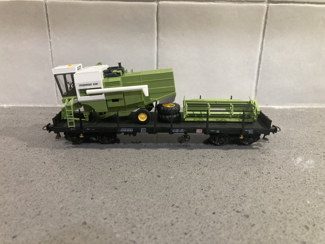

Ik wil een combine als lading op een wagon maken. Als model heb ik er een van Busch uit het DDR tijdperk, een Forschritt. Nou kun je verschillende soorten wagons gebruiken om de machine te vervoeren zoals een 2 assige Kbs rongenwagen, 4 assige platte wagen met rongen / zijborden of  2 of. 6 assige zware lading wagens. Je zou ook nog een dieplader kunnen nemen.
Op het www kun je wel foto’s vinden van combines op spoorwagons vinden. In de moderne variant kom je dan vooral een trein tegen met machines van Claas (Google claas zug)op een wat modernere wagon type Laads. Dat is me net wat te modern voor mijn model. Volgens Wikipedia werd de Forschritt ergens tot eind jaren 80 geproduceerd. Dan heb je dus een wagon uit TP IV nodig een Laads lijkt me iets te modern. Ik kom ook wel plaatjes tegen van iets wat lijkt op uit de jaren 50/60 met combines die wel wat weg hebben van het Artitec model die dan op 2 assige rongenwagen of zelfs in bakwagens werden vervoerd.
Bijvoorbeeld
https://www.lwl.org/marsLWL/pic/de/18199
https://www.eisenbahnfreunde-lengerich.de/150-jahre-rollbahn/lengerich#&gid=albm_305&pid=5
De machines worden met of zonder wielen vervoerd. Waarschijnlijk afhankelijk van het model.

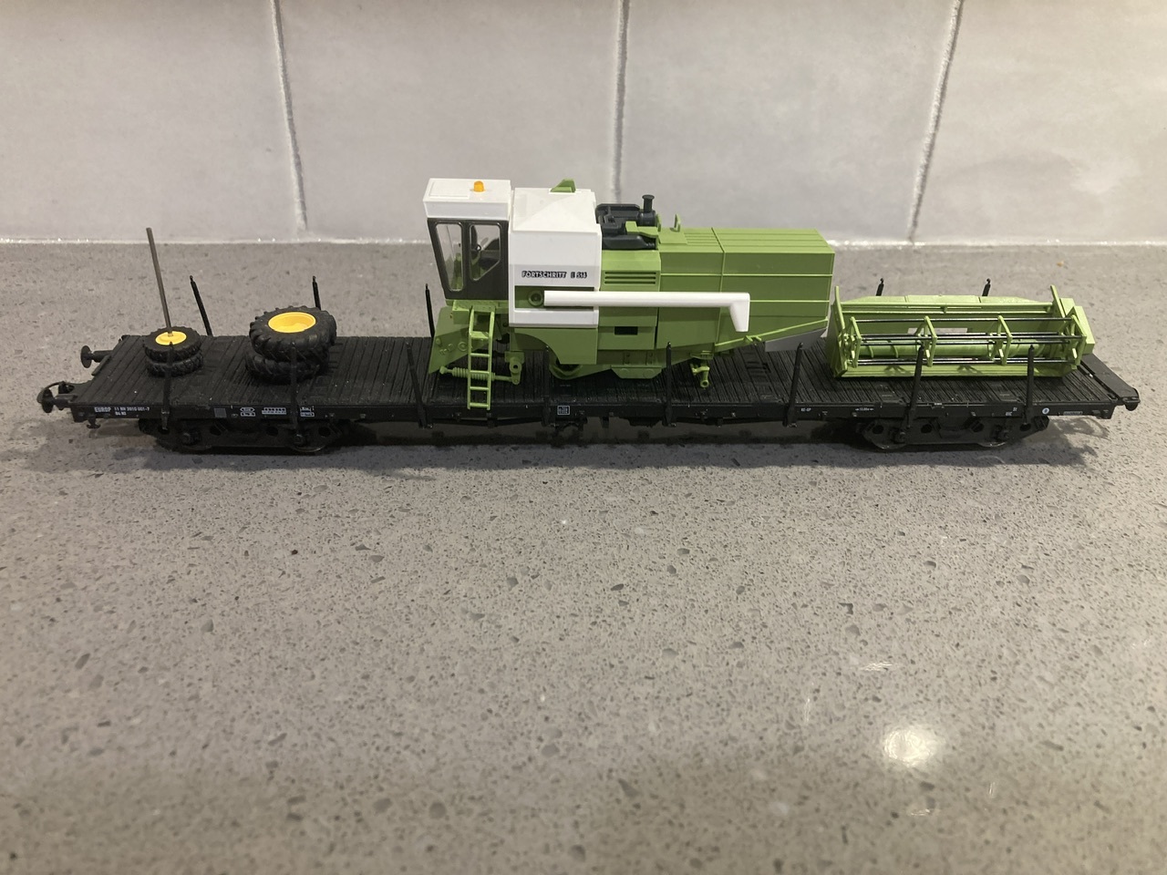

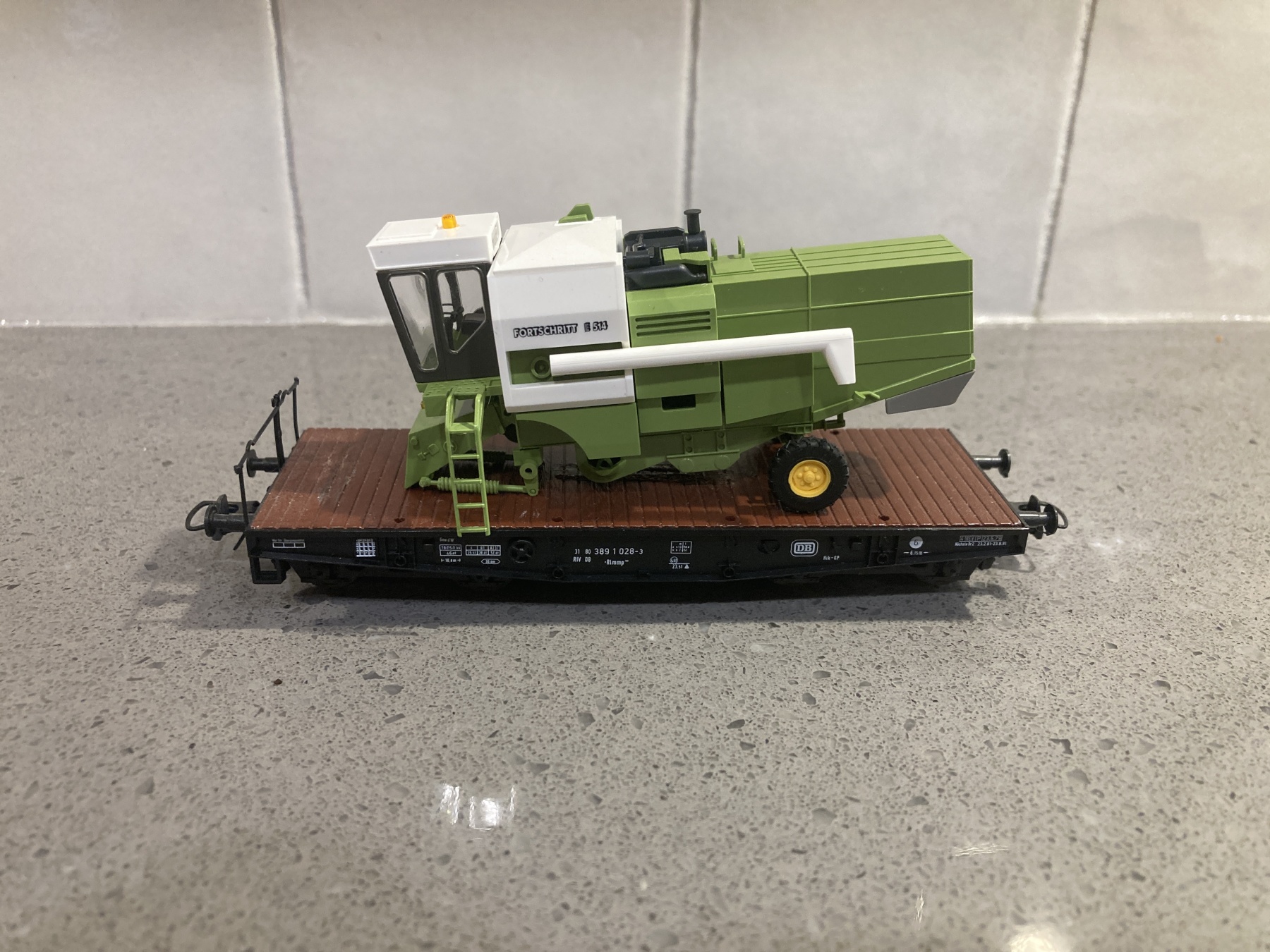

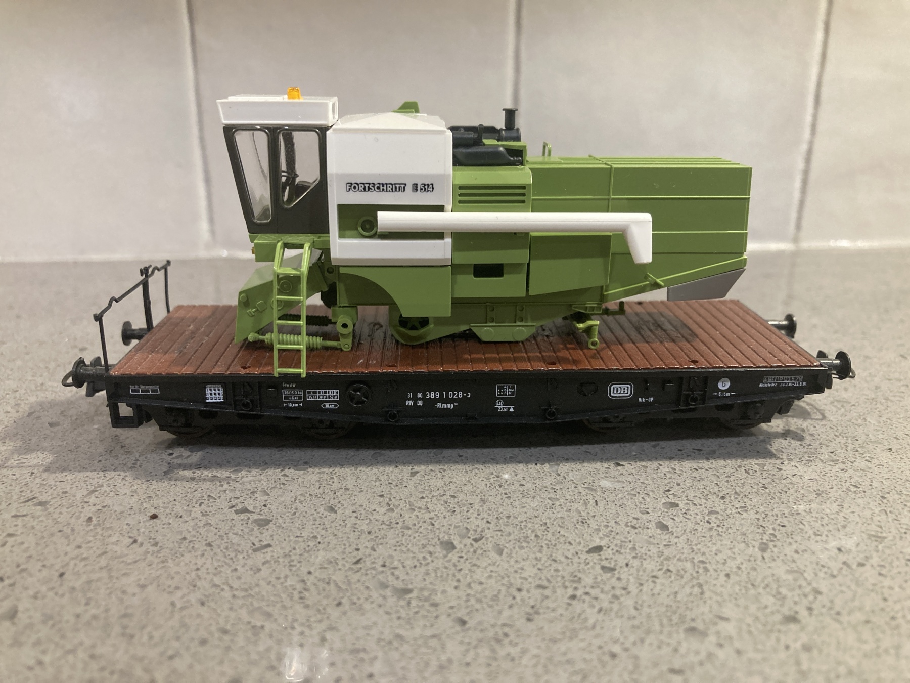

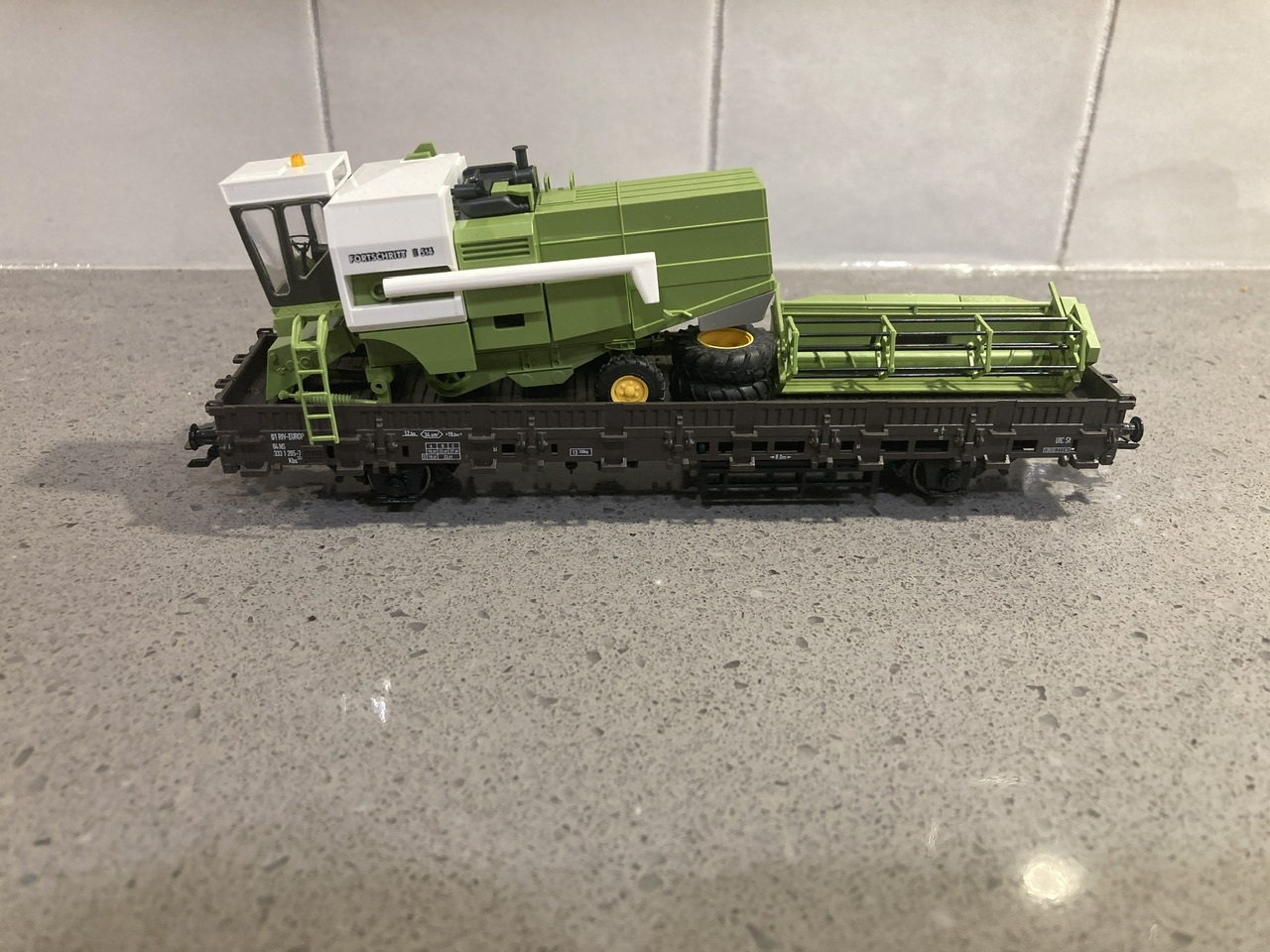

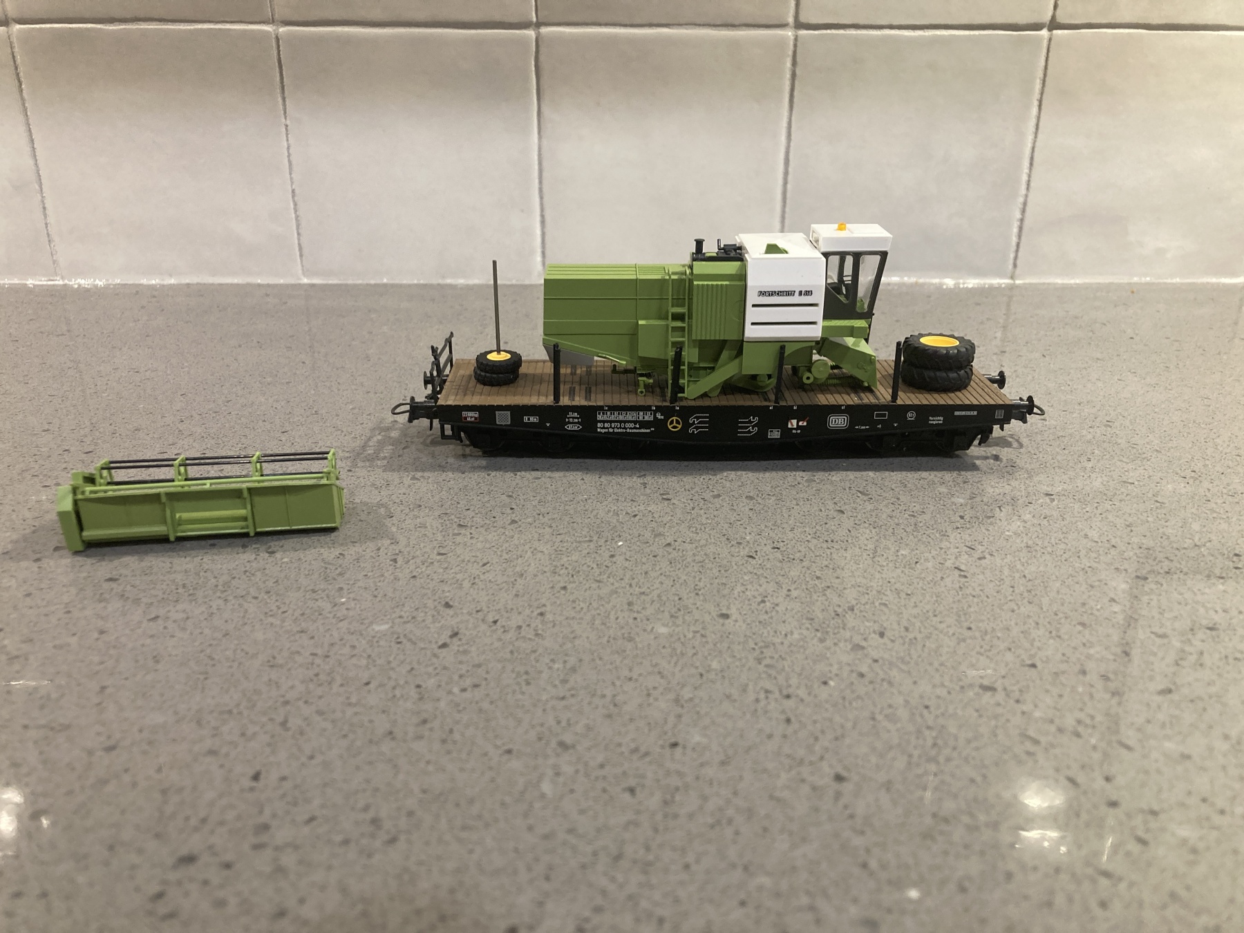

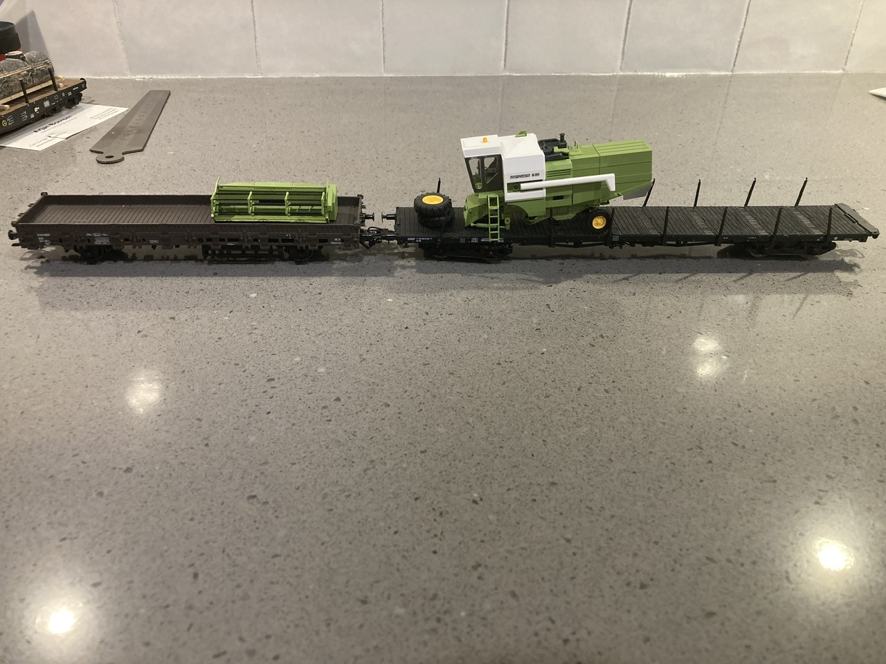

Ik heb een beetje gespeeld met verschillende mogelijkheden op diverse wagens zoals hier onder. Maar ben er nog niet uit wat het leukste lijkt. De combine met de header op een 2 assige rongen geeft een toch wat vol en gemaakt idee. Op een zware lading wagen met 6 assen gaat nog wel maar dan moet er een extra wagen bij voor de header. Op een 4 assige kan je alles kwijt en geeft een rustige aanblik. Als alternatief zou je ook 2 op kunnen zetten met een rongenwagen voor de headers.
In iedergeval moet ik nog ergens een DR wagon scoren. Ook moet er nog wat support blocking onder de combine en de header etc komen.
Wat lijkt de beste wagon voor dit project?
Op een 4 assige zware lading wagen zonde wielen
Op een 4 assige wagen met alleen de achterwielen de voorwielen kunnen dan onder de achterkant.
Op een 6 assige zware lading wagen met de wielen aan de voor en achterkant.
Op een 2 assige rongenwagen. De zijladder moet er in alle gevallen nog af en misschien moet de cabine in het midden.
Op een wat kortere 4 assige rongen wagen. Van dit model ben ik nog geen DR model tegen gekomen.
Op een wat langer wagon waarop alle items makkelijk op kunnen en een rustig aanblik geeft. Piko heeft een vergelijkbaar model in het assortiment in DR uitvoering. Op de foto een Vitrans NS uitvoering.
Het alternatief voor 2 combines op de 4 assige rongenwagen met de headers op een aparte rongenwagen. De 2e combine heb ik (nog) niet. Om het af te maken zou je er nog gesloten Brawa wagen bij kunnen doen met Forschritt opschriften die zijn in diverse uitvoeringen met geduld wel te vinden.
Wat is de leukste uitvoering?

Of je bepaalt zelf wat je het beste vind staan, of je zoekt foto`s waarop het geheel staat weergegeven, zodat je het exact namaakt.

Bedenk dat hoogte ook nog een rol speelt .....
Deze foto uit 1993 geeft misschien toch nog hoop voor een, wat mij betreft, beter ogende combinatie. Ik weet niet wanneer dit type wagen in bedrijf kwam ...

Wel of geen wielen heeft zeer wrs met PVR (hoogte) te maken. Ook de breedte is een aandachtspunt, ladders e.d. worden vaak los mee vervoerd (bv in de cabine).
De machines wegen ca. 6,5 t (E512) tot 10 t (E516), qua gewicht zou een twee-asser dus moeten kunnen.
Een Ks 446 (ex DR-wagen) heeft een laadvermogen van 27 t bij belastingklasse C.
Wel ervoor zorgen dat de belasting zoveel mogelijk over beide assen wordt verdeeld.
Ik heb nog ergens een dvd waar een Fortschritt-Ganzzug in voorkomt, alleen geen idee welke dat was...
Zo uit het hoofd dacht ik dat er 2-assers gebruikt werden, maar ook enkele 4-assers.
Mss bij grotere machines en/of grote hulpstukken als het niet op een 2-asser paste.
Aangezien in de DDR veel over het spoor werd vervoerd (ook de Fortschritt-machines) neem ik aan dat hiermee in het ontwerp rekening is gehouden (PVR en gewicht, afneembare delen).

Een combine zou bij voorkeur inderdaad op een laads/laadks/twa800 gaan ivm hoogte/buiten profiel.
Als je een wagen van je fotos wilt gebruiken, je kunt het zelf uitrekenen aan de hand van een laadprofiel tabel of het past als je wilt. Breedtevermindering toepassen enzo, leuke klus ;D

Ik lees: Hij vind de Laads te modern
Ik zie: Via de link 2-assers beladen met combine
Ik vind: Wat je zelf mooi vind zet je op de baan, en als het realistisch moet zijn voor je tijdperk: Pak dan 2-assers en een ouder type combine.

Ja, primair wat je zelf mooi vindt.
Mij lijkt een eenvoudige rongenwagen mooi zat en ik denk ook het meest realistisch. Men gebruikte wat voorhanden was. Dat zullen eerder eenvoudige twee- of vierassige wagens zijn geweest dan veel schaarsere en voor dit transport overbodige zwaargewichtwagens. Een rustige aanblik zal wel geen criterium zijn geweest.  ;)

En m.i. is die SSms dat ook niet, een wagen geschikt voor 21.000 54.500kg inzetten voor een lading van 6455kg is ook niet nodig.
En met wielen redt je het op beide wagens niet, het apparaat is 3744mm hoog, dus komt dan ver buiten het omgrenzingsprofiel.
Bron.
Dat wordt nog even puzzelen dus ...
