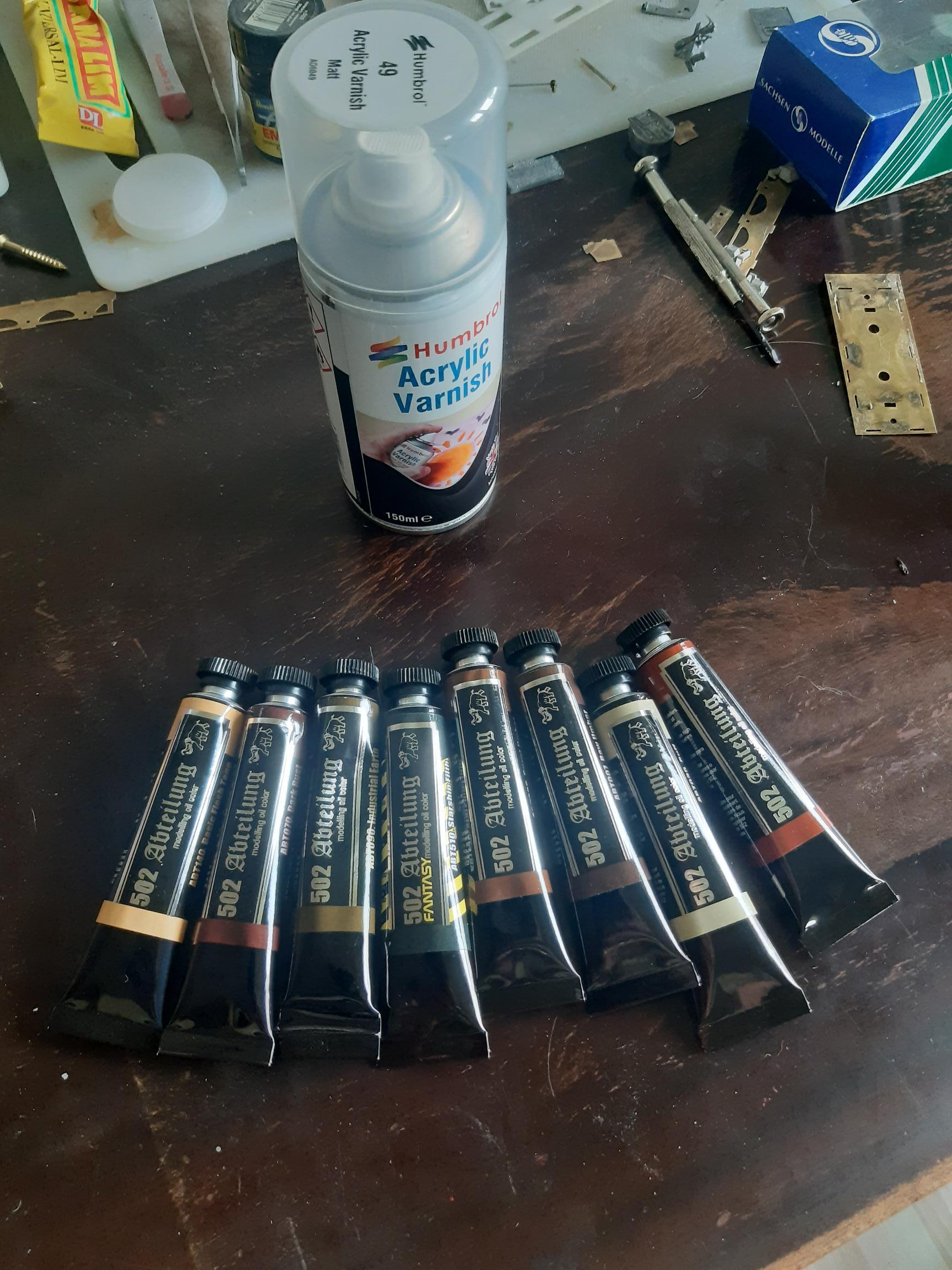

Even een vraagje. Ik doe een verwoede poging om een oud goederenwagonnetje te verweren met verfjes en pigmenten.
Als ik dan zo eens kijk, dan vraag ik me af welke pigmenten er nou eigenlijk een soort basis kleuren zijn? Welke pigmenten gebruik je bij buffers? Welke kleur smeer je op verenpakketten? etc....
Wie heeft daar een antwoord op?
En ja, het zal vast naar eigen smaak zijn, maar ja, ik ben licht kleurenblind (rood/groen), dus het ziet er wel eens anders uit dan ik denk. Zo ook deze poging. Maar goed, het ging er mij om om eens te testen met de techniek an sich. Komt vast wel een keer goed.
Voor nu ben ik gewoon benieuwd naar de "basis kleuren" pigmenten.
Ik hoop dat er iets over te zeggen valt.
Mijn dank alvast.
Gr.
Edsko

vieze, ongedefinieerde, vage, onbestemde tinten: antraciet-oker, kaki-grijs, roestmenie-oranje, donkerzeegroen, ...

Vallejo heeft een basisset voor "railroad weathering", dat is een aardig startpunt.

Revell heeft ook een leuke basis weathering set met poeders:
1x moddergroen
1x donkerbruin
1x roestrood
1x zandgeel
1x diepzwart
1x sneeuwwit
Leuke set om mee te beginnen en uit te proberen ... Google maar eens op "Revell Weathering Set".

Ooit van iemand gekregen, en deze kleuren zijn nog steeds mijn basis (poeders):
For the PanPastels I‘d recommend:
- Red Iron Oxide for the side panels.
- Raw Umber Tint to lighten up side panels.
- Burnt Umber Extra Dark for „Spanten“
- Some Black for Spanten and shadows.
- Burnt Umber for the undercarriage.
- Light and Dark Grey for the roof.
Daarna gebruik ik ook heel veel diverse soorten washes, oil brushes etc et. van diverse merken als Model Mates, Valejo etc.
