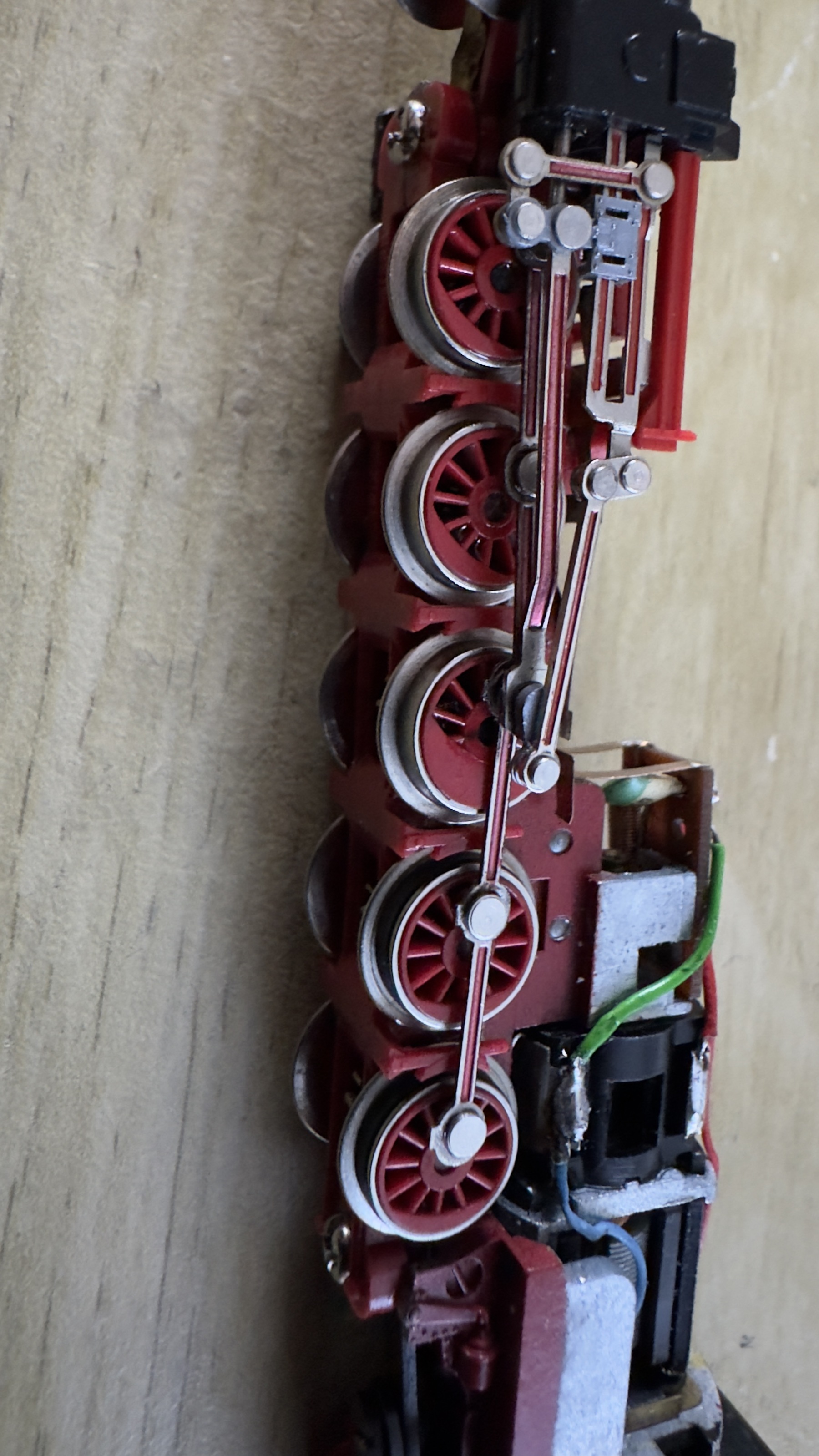

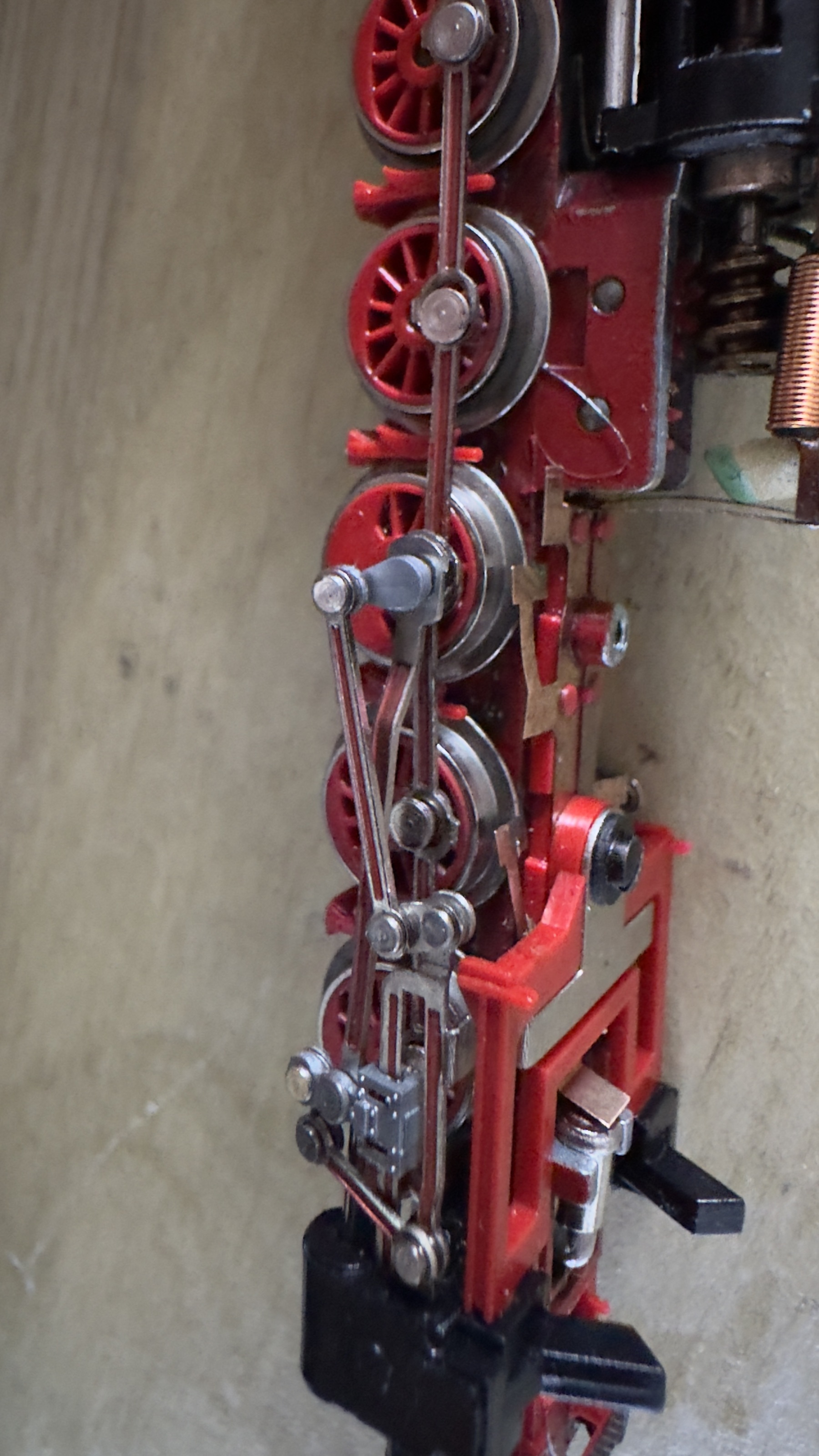

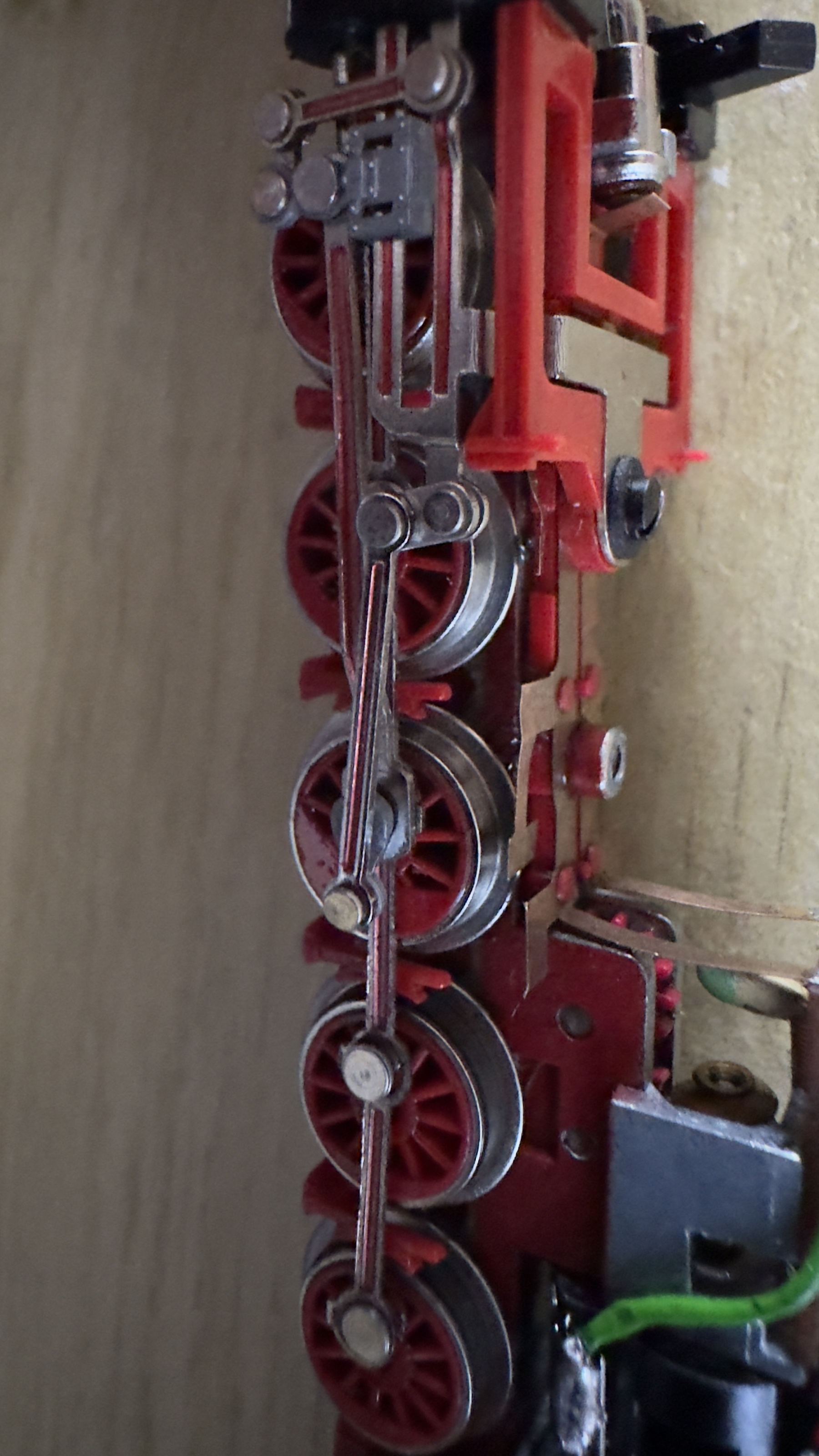

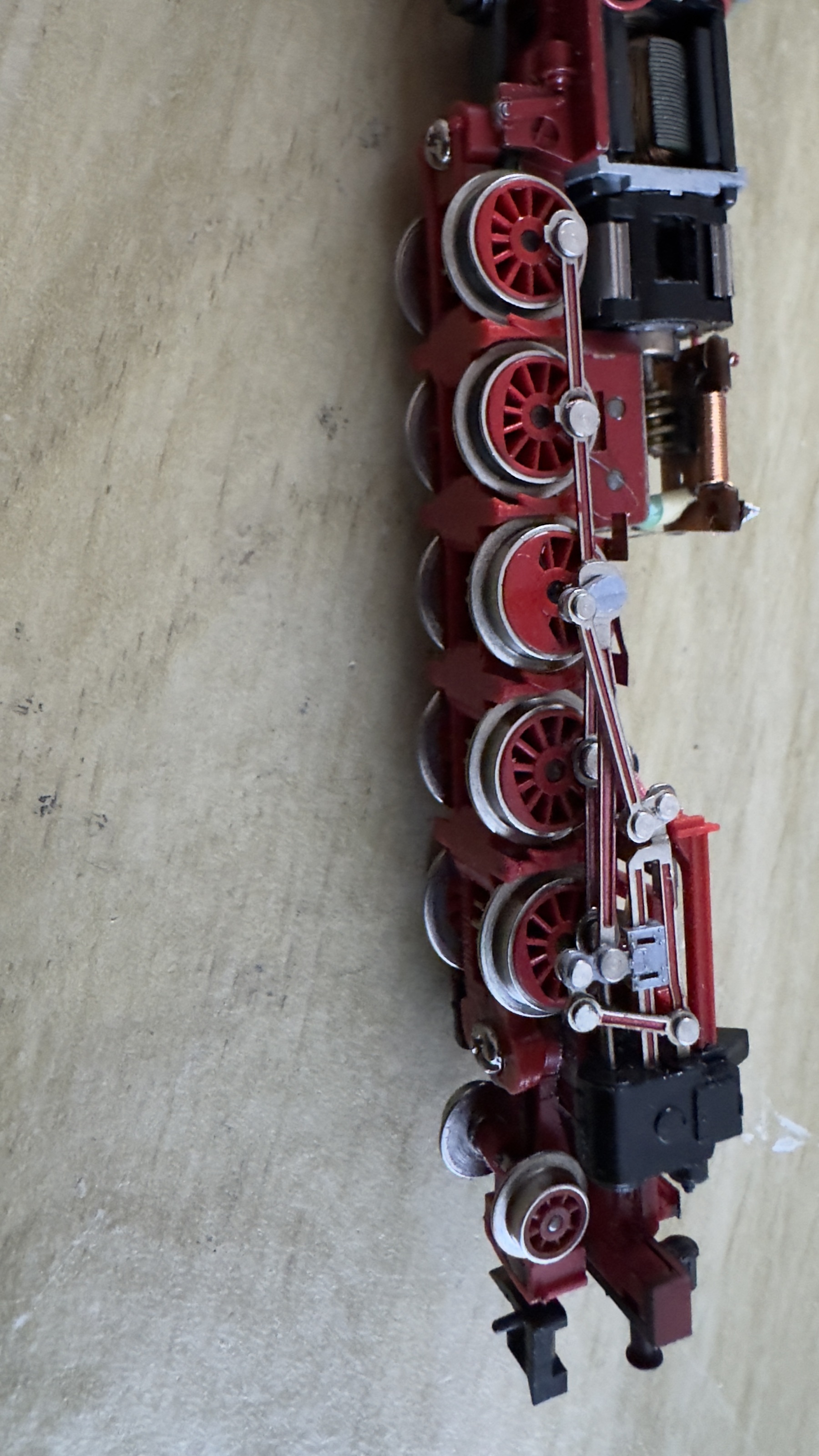

Mijn locomotief hobbelt. Wie is er kundig en kan mij vertellen wat er mis is? Met vriendelijke groet, Gabriël Bergsma

Kijk eens even of de ASB's wel goed op hun plek zitten.

Het lijkt zo te zijn dat je wielen niet goed gekwartierd staan waardoor de koppelstang ergens weerstand moet geven. De halve manen in de wielen zouden allemaal gelijk moeten staan maar dat lijkt niet het geval

De vraag is of het hier om een probleem met kwarteren gaat. Dan zouden de wielen op één as ten opzichte van elkaar verdraaid zijn. Daarvoor moet je de wielen ten opzichte van elkaar gedraaid hebben, bijvoorbeeld door er een los te halen.
Gabriël, ben je in de gelegenheid om een filmpje te maken, dat op Youtube te zetten en hier in te voegen of een link te plaatsen? Dan wordt duidelijker wat precies het probleem is.
