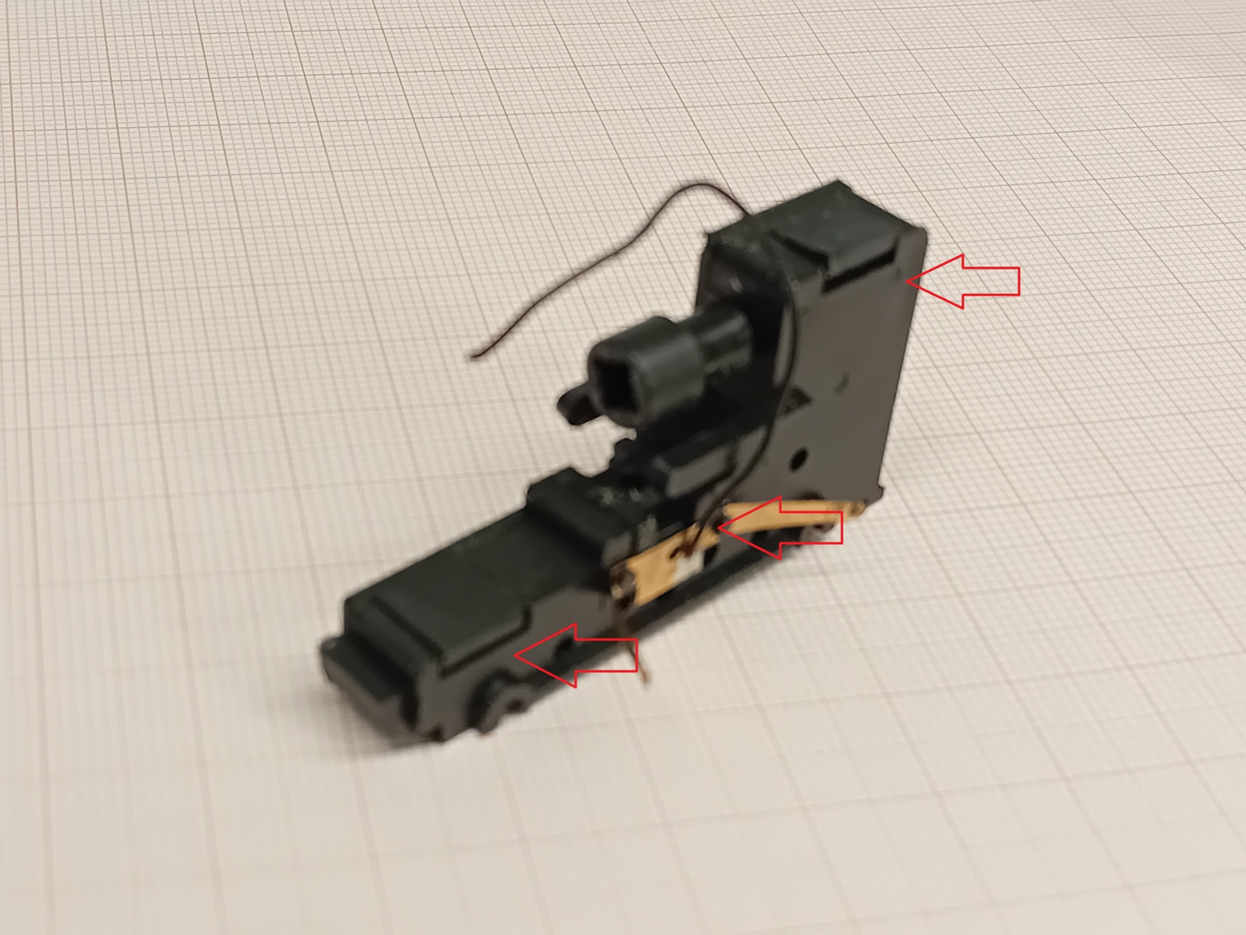

Berichten: 1556
Re: BR290 tandwielkast openen
30 October 2025, 11:03:44 »
Als het goed is zit er bovenaan (boven het wormwiel), en bovenop het lage deel (ter hoogte van midden van de stroomafnemers) een "uitsteeksel" dat achter de andere helft haakt, waarmee de delen dus aan elkaar "geklikt" zijn. Die kun je voorzichtig losmaken

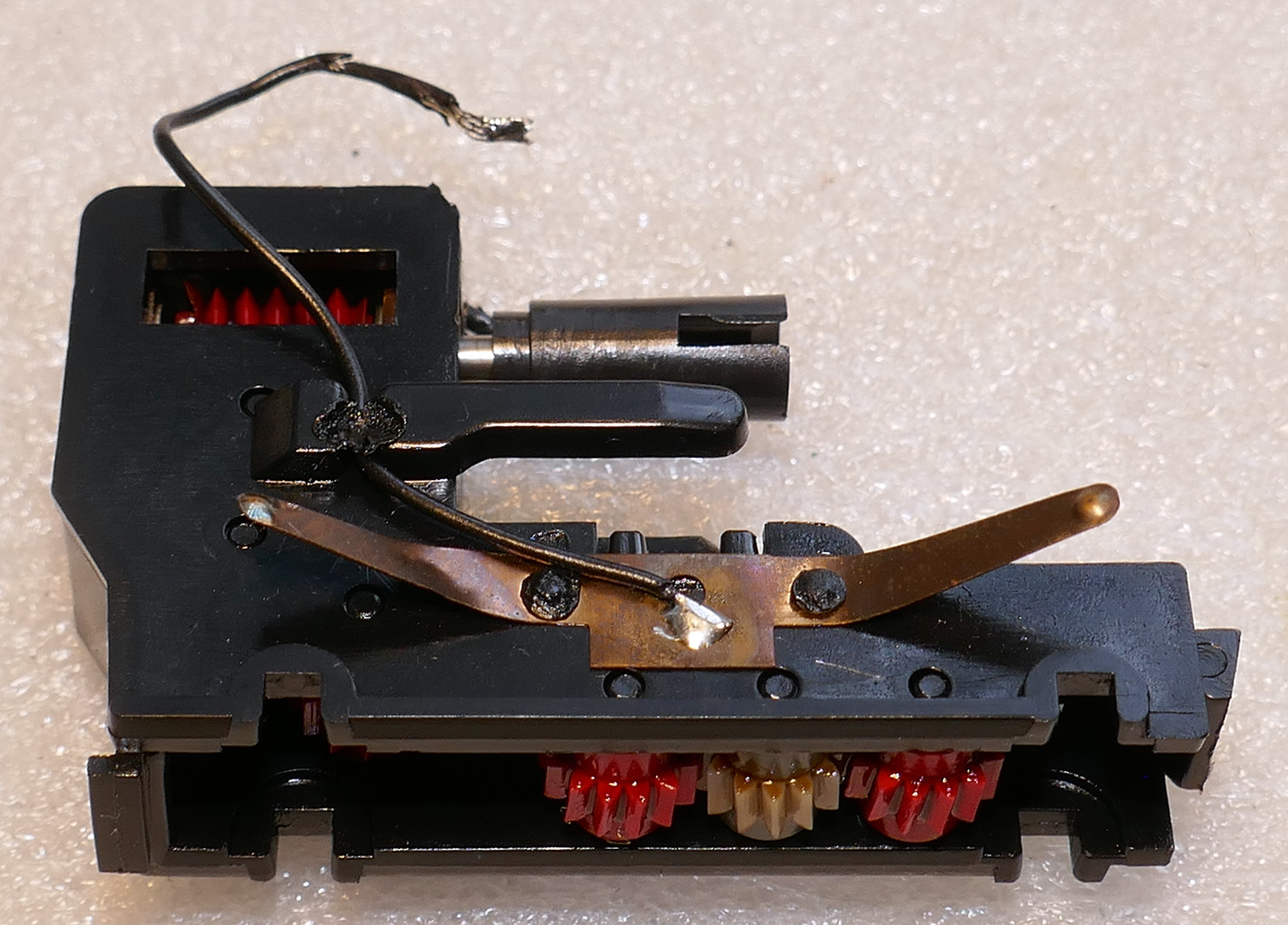

Berichten: 27430
30 October 2025, 11:17:59 »
De Roco draaistellen zitten in principe allemaal hetzelfde in elkaar.
In het midden, onder de cardankop, zit een klem waar het draaipunt inzit. Die klem moet je eerst loswippen.
En dan de lipjes boven de worm en aan de andere kant.
De foto is niet erg scherp, maar de bedoeling is duidelijk.
(inmiddels gesloopt)
