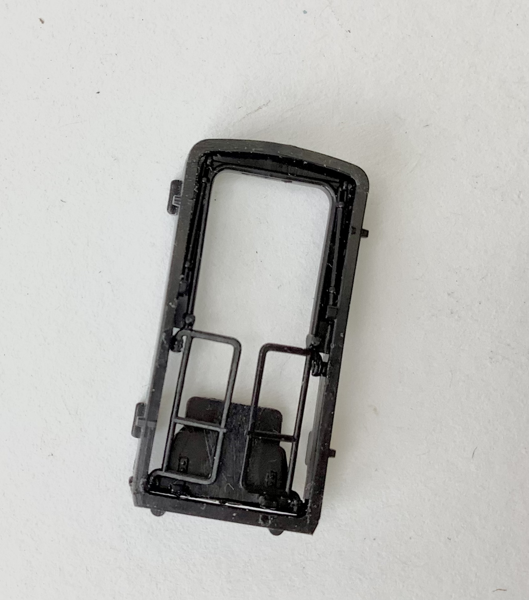

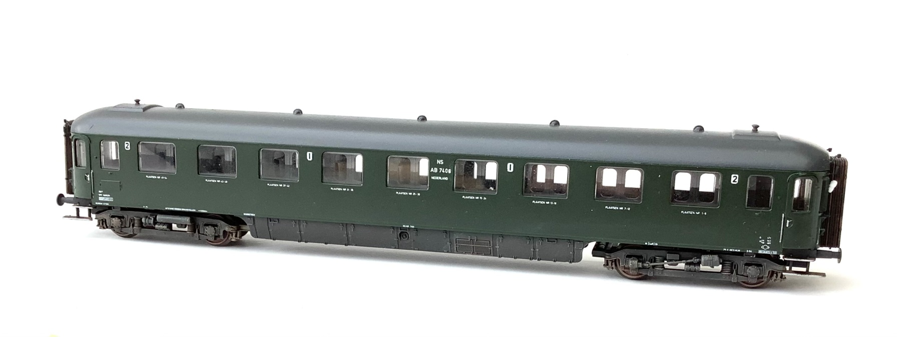

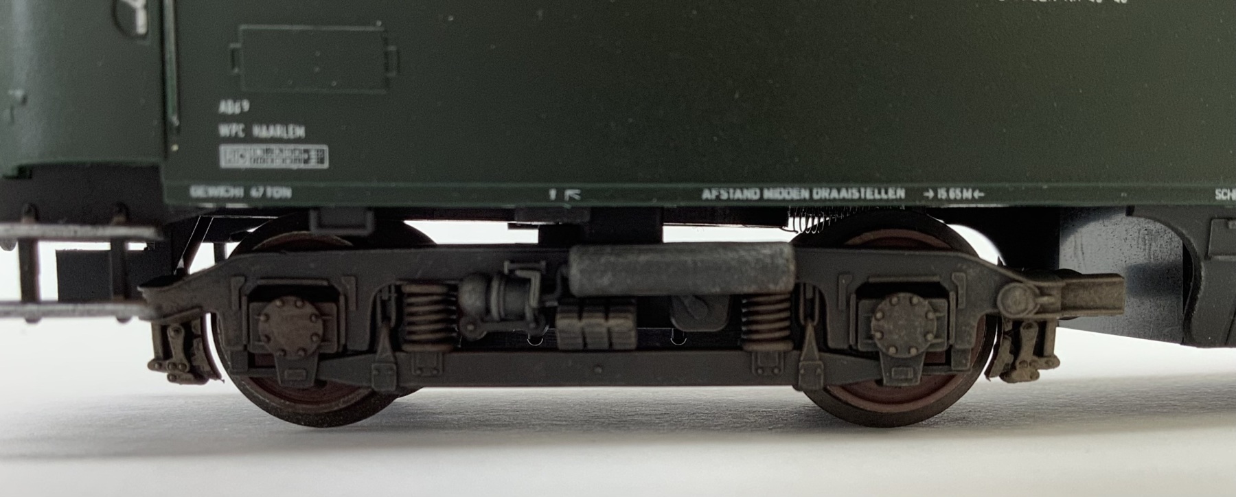

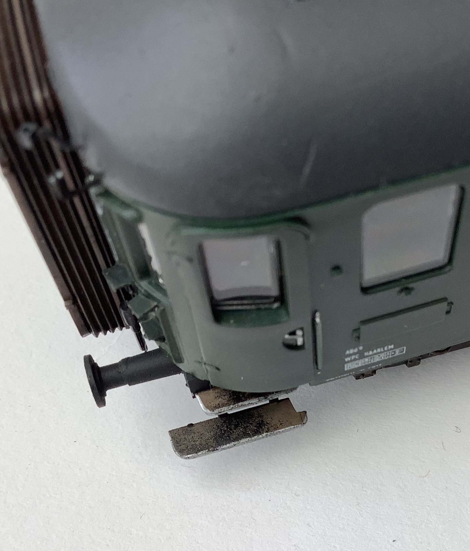

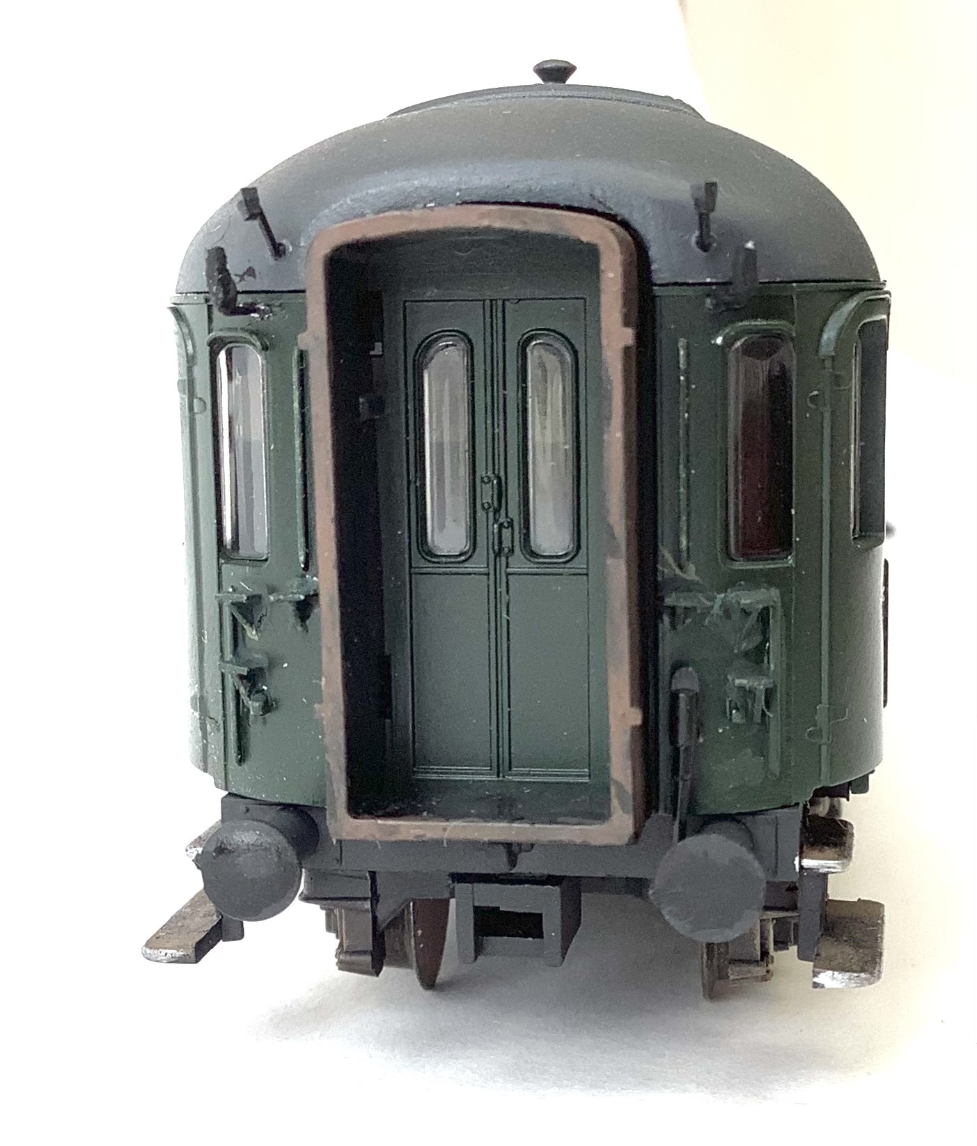

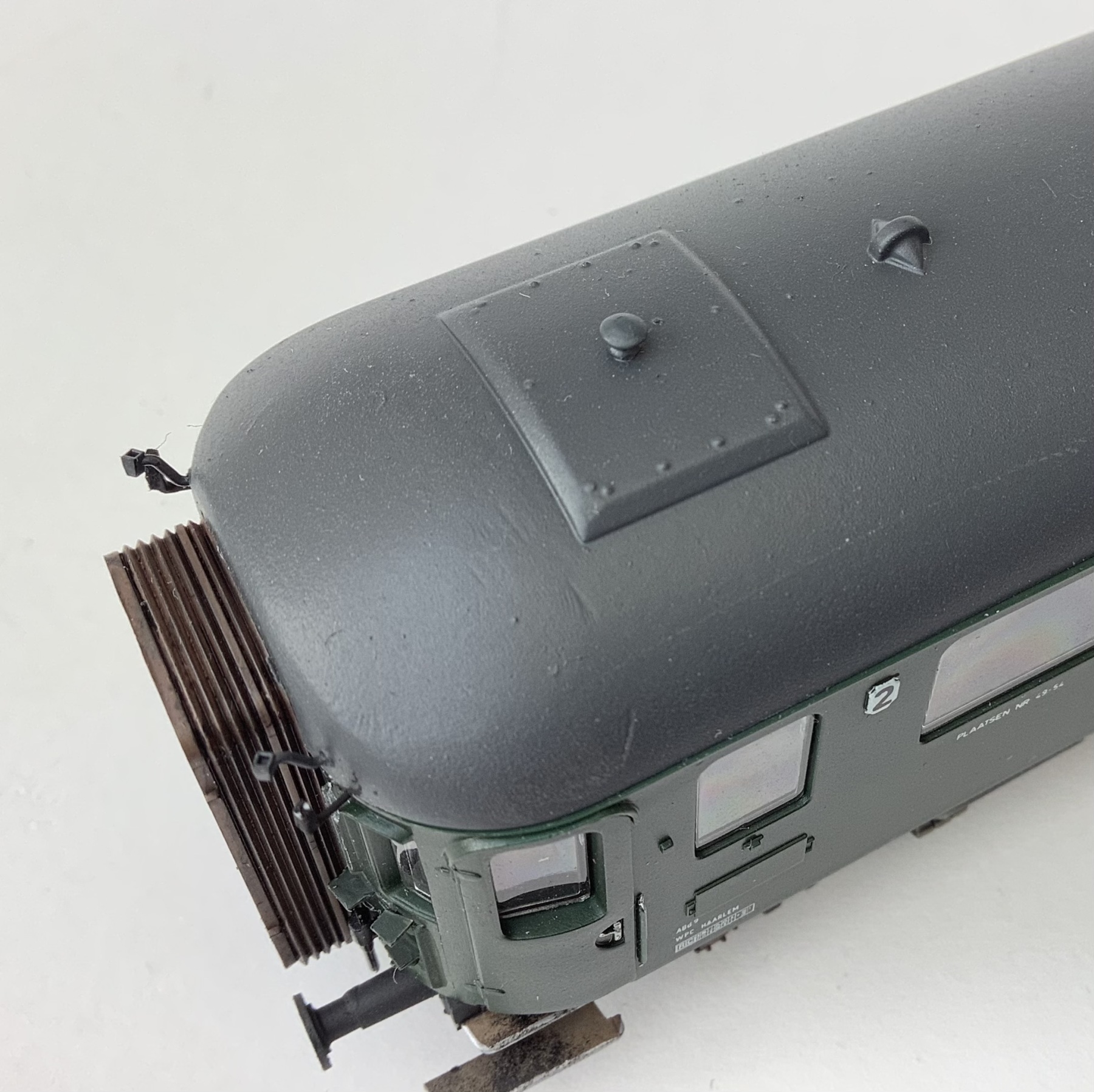

Afgelopen zomer de hitte getrotseerd en wat zitten pielen met een Bolkoprijtuig uit de stal van Roco. Ik heb de bolling van de koppen van het dak wat afgeschuind/wat meer taps toelopend gevijld, plus de dak-kop wat plat gevijld. De waterbakken kregen beiden een vuldop (Philotrain/Phildie). Op de koppen zijn ook lantaarnijzers geplaatst, omdat de rijtuigen bij de bouw in de jaren dertig geen sluitverlichting hadden gekregen. Naast de zwanenhals-vormingen ijzers zaten er ook Franse lantaarnijzers op. Omdat ik die dingen op dat moment nergens kon vinden heb ik m’n toevlucht gezocht bij een stukje messing draad van 0.6 mm, wat ik haaks gebogen heb en het verticale stukje wat vierkant te maken met een tangetje. En dat dus vier keer.
Heel kenmerkend bij die rijtuigen waren de opstaptreden op de koppen van het rijtuig, drie stuks aan weerszijden van de vouwbalgen. Met een grove schatting kwam ik op 1,5 x 1,5 mm. En dat maal 12 maar, door ervaring wijzer geworden, heb ik er met mijn onnavolgbare chopper een aantal extra gehakt, want die dingen willen nog wel eens verdwijnen. En dan het moment suprème: het daadwerkelijk aanbrengen van die kleine dingen. Er zijn wat niet te herhalen krachttermen geuit, maar uiteindelijk is het allemaal toch gelukt. De makke is een beetje dat de koppen van de originele Roco model behoorlijk afwijken van het grote voorbeeld (let wel: inmiddels bijna 50 jaar oud en het wordt nog steeds onveranderd verkocht als warm brood), dus het is af en toe een beetje smokkelen, maar het uiteindelijke resultaat is een best wel aardig bakkie. Het dak, de bodemplaat en de draaistellen heb ik opnieuw gespoten, het dak donkergrijs, de draaistellen en de bodemplaat mat antraciet. De laatste twee heb ik na droging wat gedrybrushed met dry earth en dust om de details wat op te halen.
Enfin: het bovenstaande is een korte samenvatting van een klusje wat ik met tussenpozen over periode van een week of drie-vier heb gedaan. De foto’s hieronder geven een indruk van het eindresultaat.

Best ok geworden toch? Leuk stukje friebelwerk op 1,5mm2.

Netjes hoor!
Zo zie je maar met een paar eenvoudige middelen kan je een oud Roco model een nieuw leven geven dat ook nog beter op een bolkop lijkt

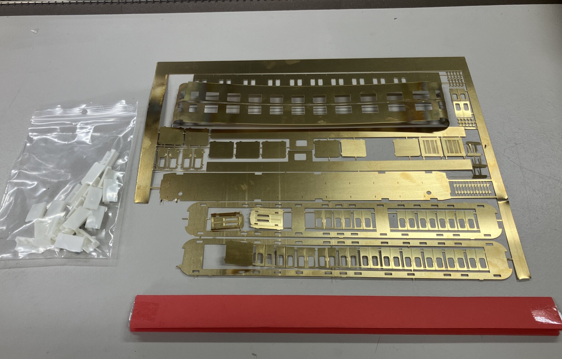

Misschien een FRIE bolkop in messing bouwen in de winter periode, bijvoorbeeld het derde klas rijtuig of het roemruchte ABC rijtuig. Hier een voorbeeld van de ABC
Niet al te moeilijk lijkt mij zo

Hoi Rob,
Ik heb ze hier allebei liggen. Nu alleen nog even tijd vinden (maar m’n andere klusjes nog even afmaken. Messing is heel geduldig…
