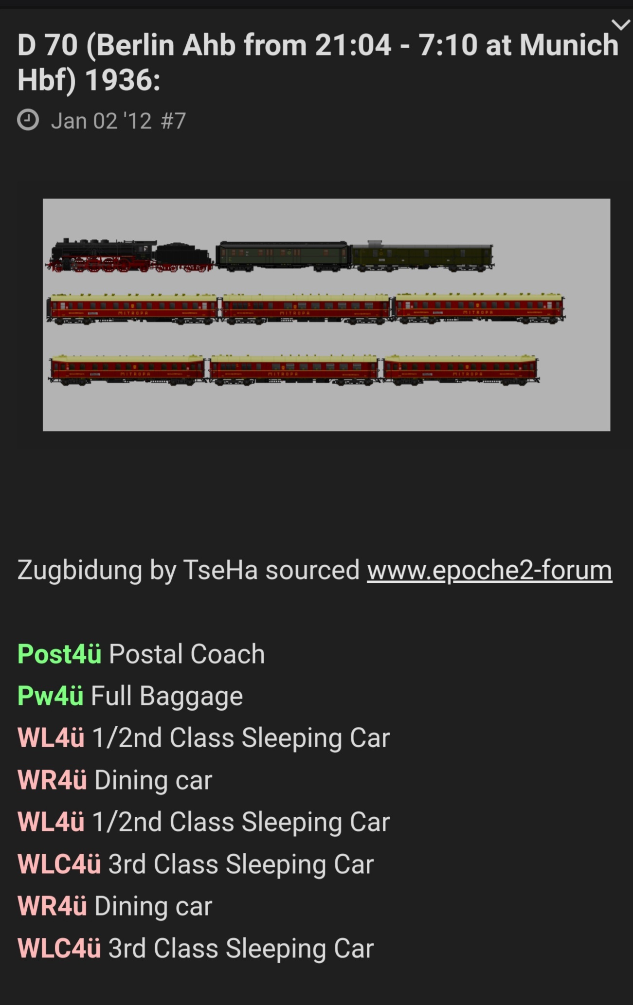

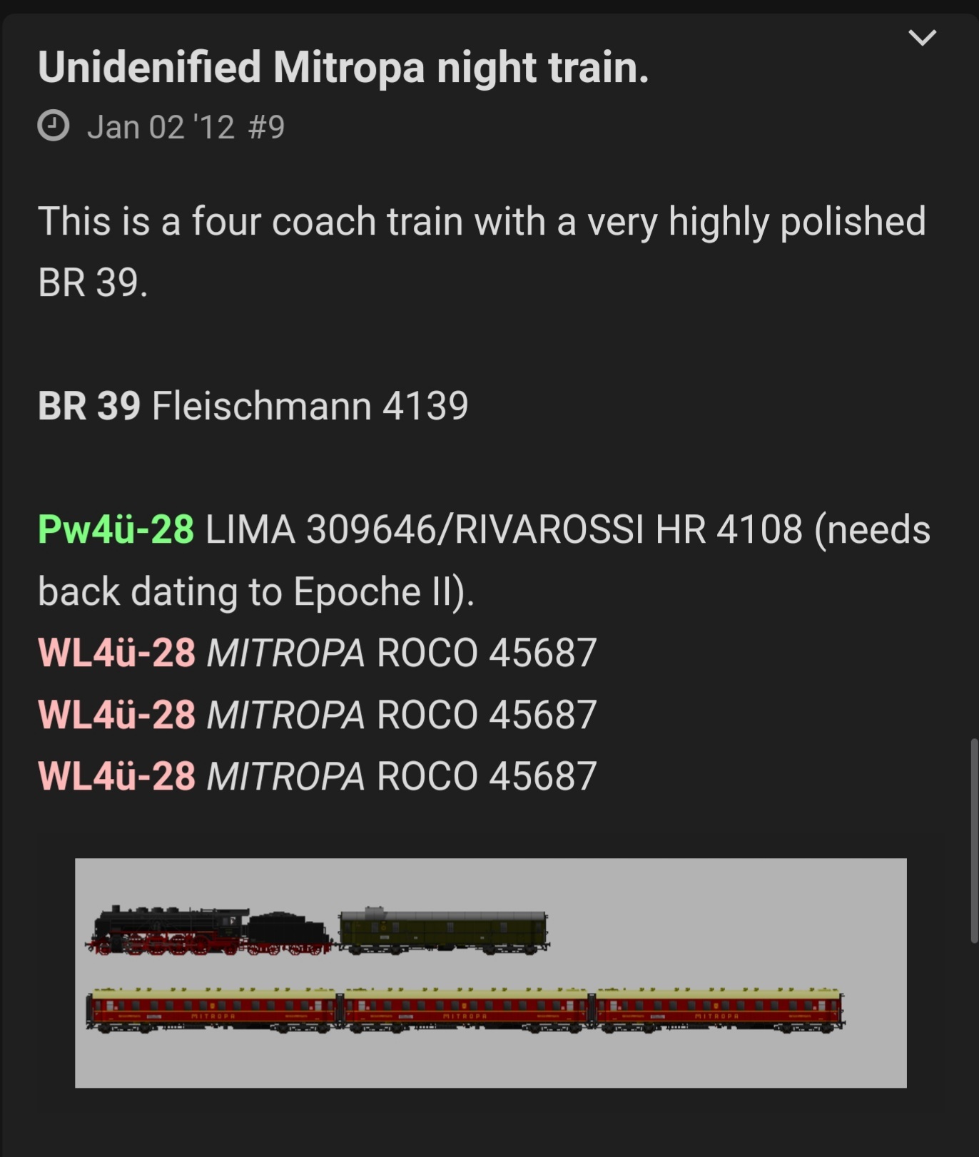

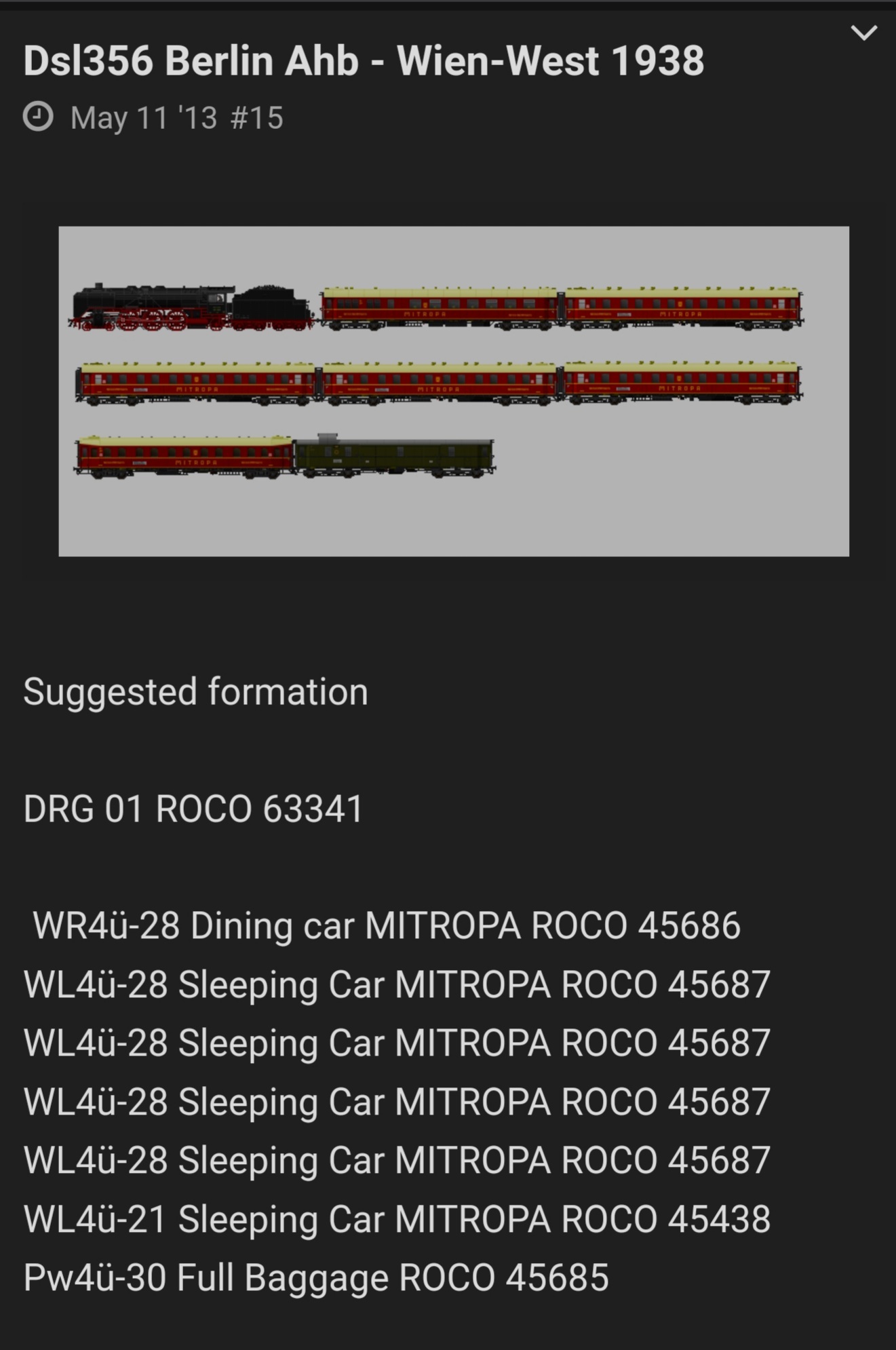

Ik heb hier 3 voorbeelden van internet.
Die met 3 slaapwagens en de baureihe 39 heb ik ook in een boek staan maar das zwart wit en niet te zien of het creme of grijs was
Zelf maakte ik eerste bericht een foutje het moest zijn 1938
